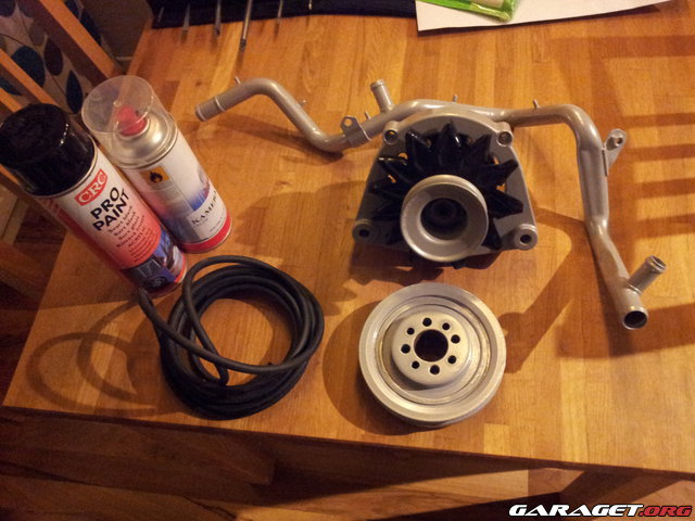

Växellänkagen på plats, kamdreven på plats och generatorn är på gång! smile
https://www1.garaget.org/gallery/images/40/39024/39024-d868044ae8ac9da19dcbd82f6e8c365a.jpg
Ska skaffa tag i rätt rödfärg till mitten av den innan montering!

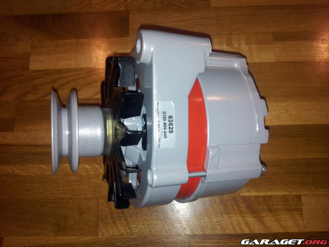

Vad kunde man tro.. jobb hela helgen! Tur dygnet har mer än 10h smile

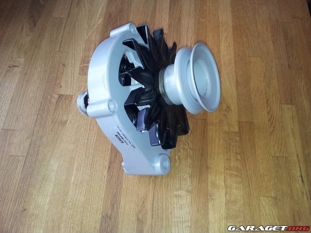

Generatorn är färdiglackad!

blev så sugen på att renovera min egen generator då den ser så dassig ut och din blev så jäkla fin men jag får inte isär den, några tips på hur man får loss dom långa skruvarna som hålle rihop skiten om dom verkligen inte vill bort?
tror de är många som har samma problem som dig där! att just få isär dom (:

Slagskruvmejsel borde väl fungera, alternativt borra lös skallarna och byta ut dom!
Ta bort dom med tex svetstång efter att ha delat generatorn, lycka till! smile

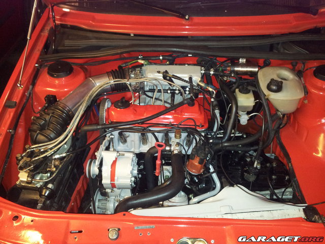

#627
https://www1.garaget.org/gallery/images/40/39024/39024-7735835c3fb6c3a0a55cc06cb018c054.jpg

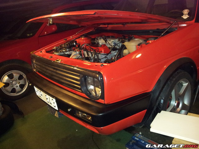

Några timmar i garaget igår resulterade i en hel del!
Nu saknas bara att ställa in kammen/tändningen och byta
några vacuumslangar samt att lacka färdigt startmotorn (kvällens projekt).

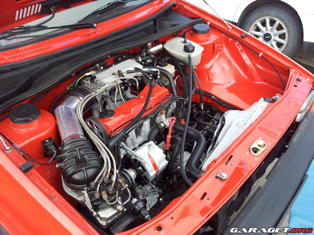

https://www1.garaget.org/gallery/images/40/39024/39024-b703f18e717696ae4c2beb34b05c1499.jpg
Vacuumslangarna på plats, startmotorn är grundad/halvlackad och fronten är dit-hängd smile
Ska jobba alla dagar denna veckan så det kommer inte hända så mycket tyvärr..

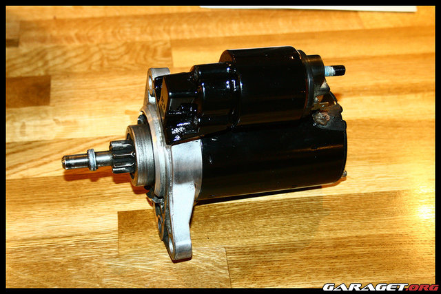

Sådär, då var startmotorn klar! smile
https://www1.garaget.org/gallery/images/40/39024/39024-51f7c477fa2be29dae92ad7bf994f4cb.jpg
Blev helt okej, även om en ny vore det bästa..

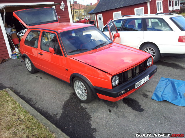

Motorn är ihopskruvad, då blev det dags för problemen att komma! smile
https://www1.garaget.org/gallery/images/40/39024/39024-cf925baab67109d4a0bd866a41f9fdeb.jpg
Först sprutar det olja över HELA golvet.. 3L ny olja åt skogen..
Läkte ut på övre sidan av oljekylaren, vet inte vad det var för B-packning som jag fått tag i.
När det äntligen var fixat så gick aldrig bränslepumpen igång och inte heller någon gnista.
Visade sig vara jordkabeln till tändmodulen som inte hade tillräckligt med kontakt.
Fixade jorden och bränslepumpen startar! Varpå jag hör hur nånting rinner...
Joooooodå, bränsle på hela golvet!! Nån av dom stålspunna slangarna från Biltema har gått läck...
Tog en dag ledigt idag men ger mig på problemen imorgon igen, då med min far till hjälp hoppas jag!

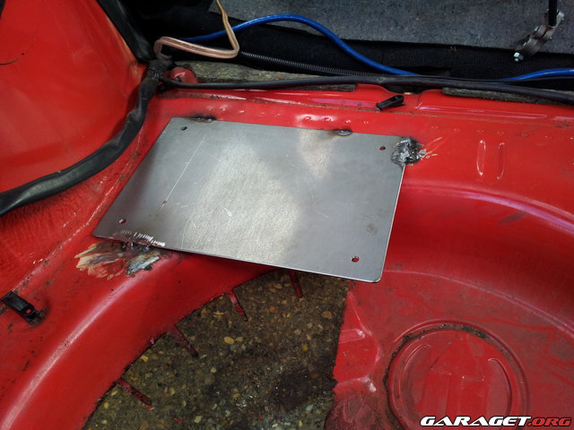

Det händer saker! Batteriplatta svetsas smile

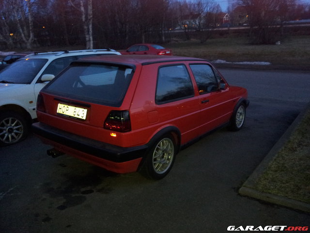

Hann inte fixa 100% av alla små fel, men det mesta fungerar nu! smile
Helljuset har lagt av, nåt relä kanske?
Kupéfläkten har kärvat ihop, ryker om den!
Glapp i ett positionsljus.
Hastighetsmätaren står stilla.
Många små och irriterande saker!
Får se vad bilprovningen säger imorgon kl. 10.30!! wink
Wish me luck!!
