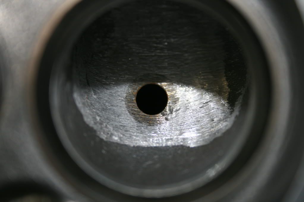

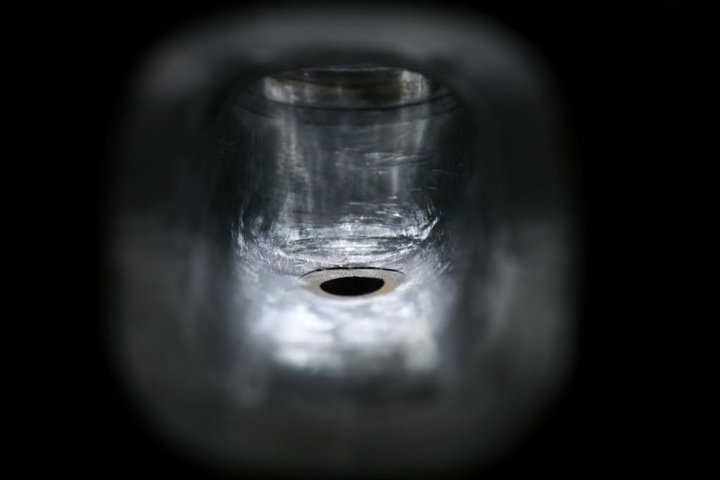

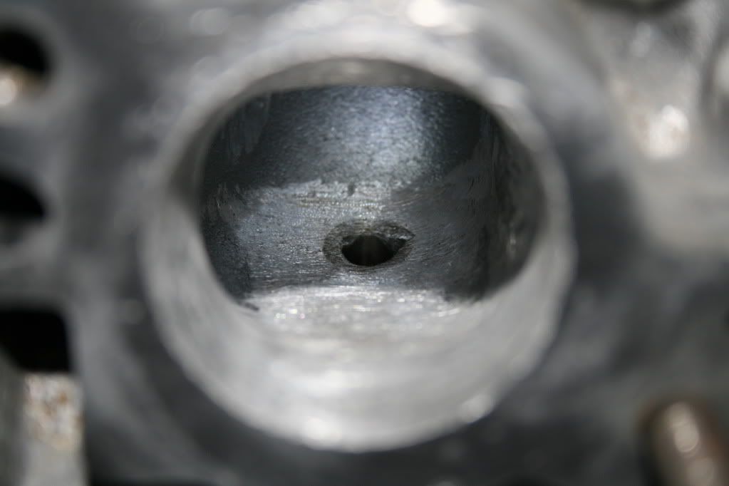

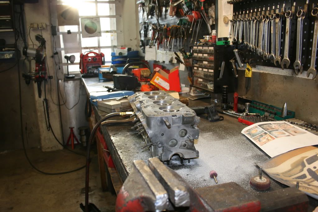

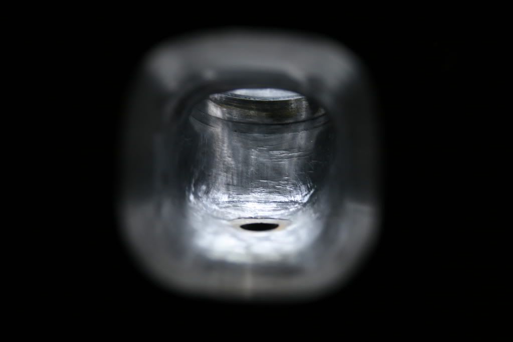

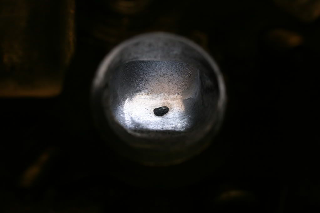

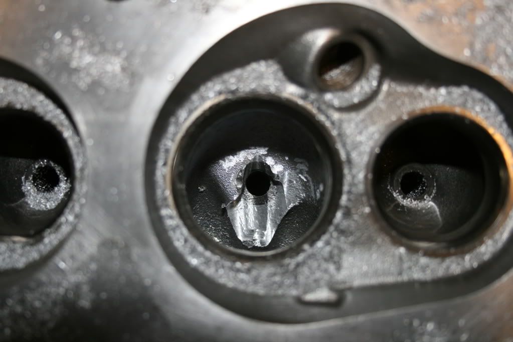

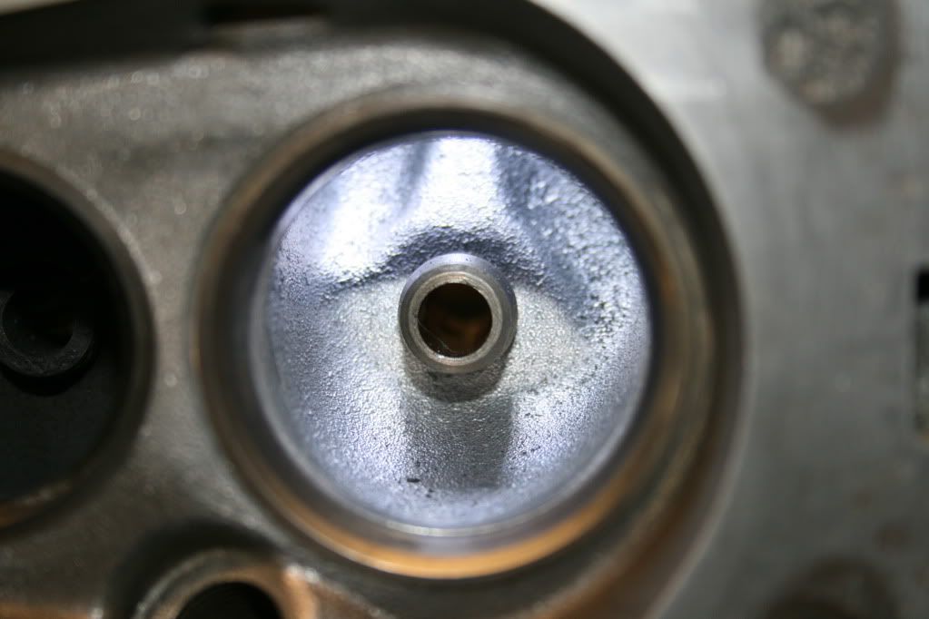

Update 04/12-2011
http://i1090.photobucket.com/albums/i379/Jonas_740/IMG_5932.jpg

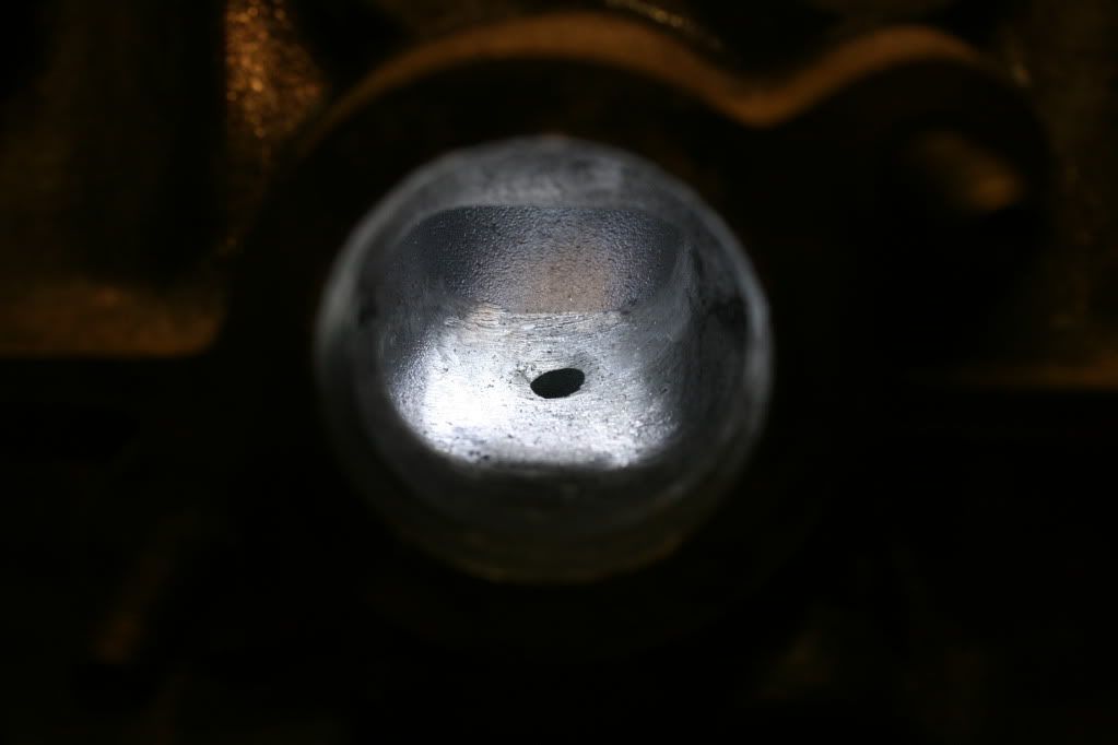

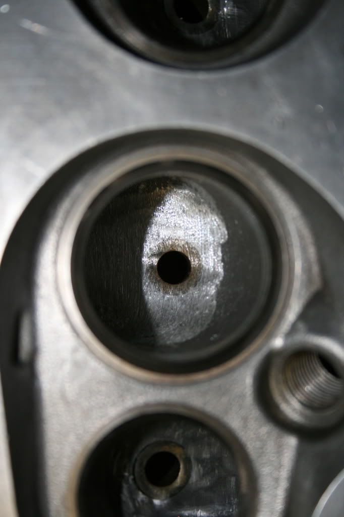

Då blev det portning idag då, absolut första gången jag överhuvetaget portat. Tyck gärna till om hur ni tyckte det blev
http://i1090.photobucket.com/albums/i379/Jonas_740/IMG_5933.jpg
Avverkad ventilstyrning
http://i1090.photobucket.com/albums/i379/Jonas_740/IMG_5934.jpg
Avverkning
http://i1090.photobucket.com/albums/i379/Jonas_740/IMG_5935.jpg
Direkt soljus + änglakör big_smile

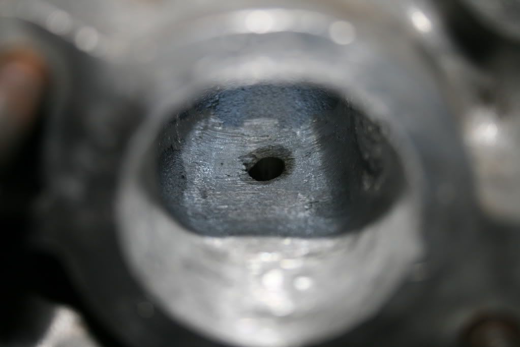

http://i1090.photobucket.com/albums/i379/Jonas_740/IMG_5939.jpg

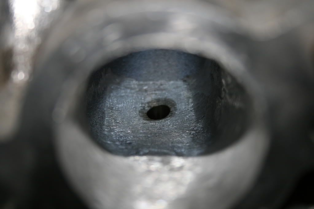

Färdiga kanaler
http://i1090.photobucket.com/albums/i379/Jonas_740/IMG_5940.jpg
http://i1090.photobucket.com/albums/i379/Jonas_740/IMG_5957.jpg
http://i1090.photobucket.com/albums/i379/Jonas_740/IMG_5969.jpg
http://i1090.photobucket.com/albums/i379/Jonas_740/IMG_5970.jpg
http://i1090.photobucket.com/albums/i379/Jonas_740/IMG_5980.jpg

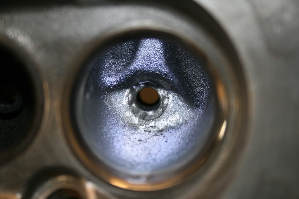

Putsade avgasportar
http://i1090.photobucket.com/albums/i379/Jonas_740/IMG_5981.jpg
http://i1090.photobucket.com/albums/i379/Jonas_740/IMG_5982.jpg
http://i1090.photobucket.com/albums/i379/Jonas_740/IMG_5983.jpg
http://i1090.photobucket.com/albums/i379/Jonas_740/IMG_5984.jpg
Nästa torsdag blir det inslipning av ventiler!

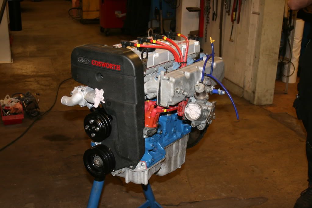

http://i1090.photobucket.com/albums/i379/Jonas_740/IMG_5941.jpg
Denna motor som en jobbarkompis håller på med har givit med mycket inspiration smile
Effektmål ~400hk+

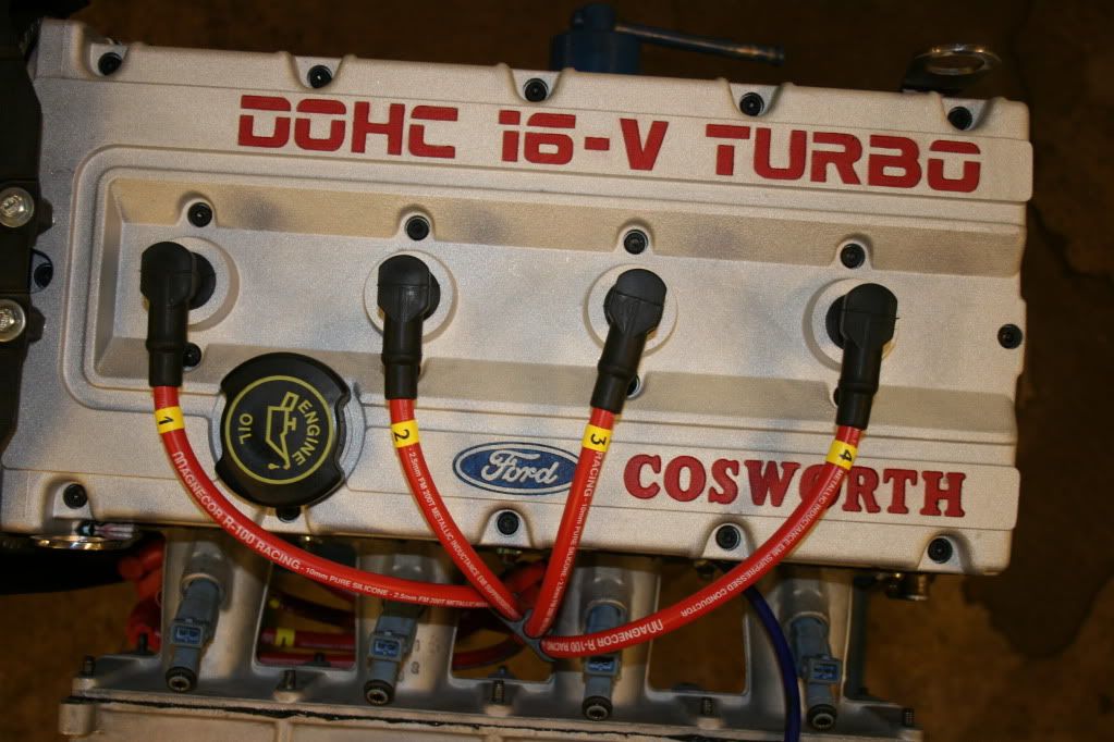

http://i1090.photobucket.com/albums/i379/Jonas_740/IMG_5946.jpg
Rent och snyggt! Hyffsade tändkablar
