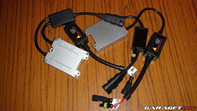

Nya ballaster idag med posten.. nu har jag konstant lampfel halvljus meddelande.. vilket känns bättre än oregelbundet blinkade felmeddelande, dessa nya ballasterna känns inte bli varma och det verkar nu som både lamporna har samma kelvin med lika mycket blått big_smile
Måste dock köpa en shunt för att få bort felmeddelandet.. och då kan man fråga sig varför jag köpte ett canbus kit om jag endå måste köpa en shunt ? blir ju billigare med vanligt xenonkit + shunt än canbus + shunt..
Dessa ballaster sa han på bilupplysningen.se ska vara riktigt bra.. så jag ska tasta dom några mil nu och se hur dom funkar innan jag ger nån helhetsbedömning
