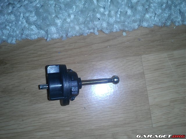

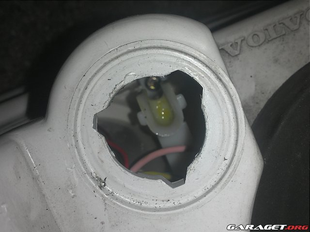

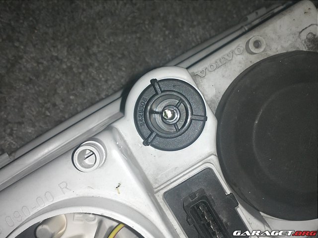

Själva kulan fäster man inne i lyktan fixade lite bilder dock på original lyktan i min v40 men ser likadant ut i mina drl.
Först skruvar du in skruven i mitten på justerskruven så du kan vrida loss den.
https://www1.garaget.org/gallery/images/106/105627/105627-687e470cbce677eff0a3150600111b7a.jpg
Sen tar du och hakar loss kulleden från lyktan.
https://www1.garaget.org/gallery/images/106/105627/105627-875e779c801c0ca63184d93236ff048f.jpg
Och en bild på hur det ser ut med skruven borta. Du ser var den sitter hakad smile
https://www1.garaget.org/gallery/images/106/105627/105627-da2d7f76564a512d56e25369856c8d13.jpg
Säg till om jag ska ta bort bilderna och hoppas det var ok att ladda upp dem här smile
