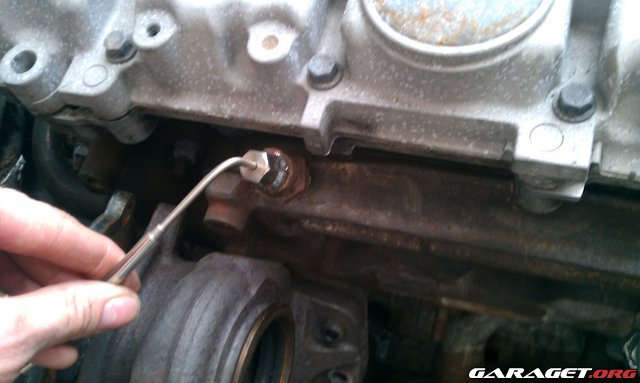

Hejsan. Behöver hjälp med placering av EGT. Kan jag sätta den som bilden visar?
Går ju sätta den på avgashuset på turbon men det är så tjockt gods plus att wg-stången är ivägen.
På baksidan av T5-Grenröret går inte heller:( någon som han nån ide? eller går den sätta som bilden visar?

nån som har nått förslag ?

Hade satsat på avgashuset. Wg-staget kan ju inte vara ivägen överallt? Måste ju finnas någon vinkel det funkar, på undersidan till exempel?

Säger som ovan. Bäst precision och mer exakt värde.

får försöka borra upp skiten å se om det går
