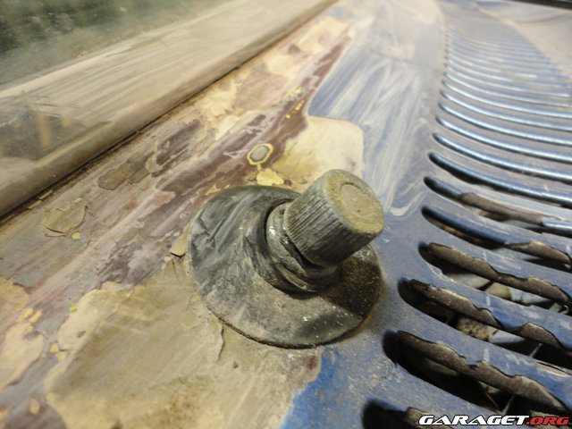

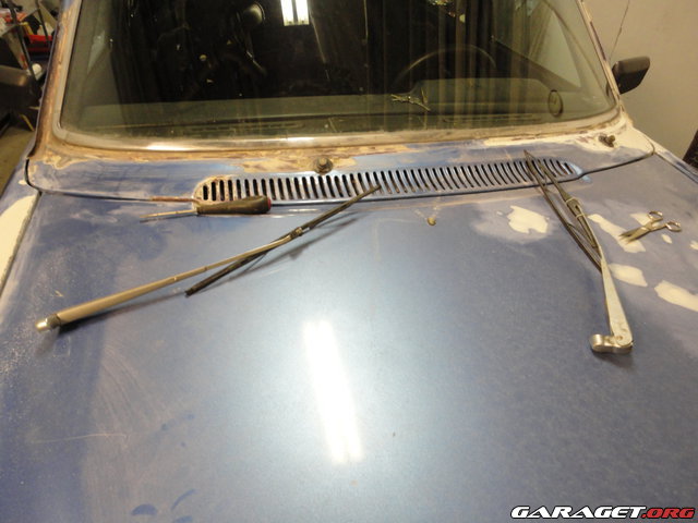

Allt är ordnat inför besiktningen som är sista dagen på måndag yikes
Måste bara hitta nya torkar armar som passar innan den är helt 100.
https://www1.garaget.org/gallery/images/74/73108/73108-54101154c9b151fcae1b3418c612870a.jpg
Undrar om 240 armar passar på dessa?? Någon som vet kanske?
https://www1.garaget.org/gallery/images/74/73108/73108-5abfafbb21cb76279391f6a4a547e793.jpg

Nej, på 240 sitter armarna fast med mutter.

#145
ok. gör dom det på alla modeller? får leta på 164 armar då hmm

10 september 2011
#147
På min 240 -75a ser de likadant ut iaf vid torkarna smile

#148
Okej smile ja jag har för mig att det "KAN" vara lika eller liknande på äldre 240 smile ska kolla lite på bildelsbasen eller någon annan skrot i dag smile
Får väll köra in den på om bes på måndag och sen åka in senare när torkarna är fixade smile

240 har såna fram till 81 så 80 å äldre passar dom ifrån

#150
kanon smile tror det är lättare att hitta till 240 än till 164?

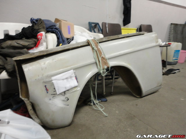

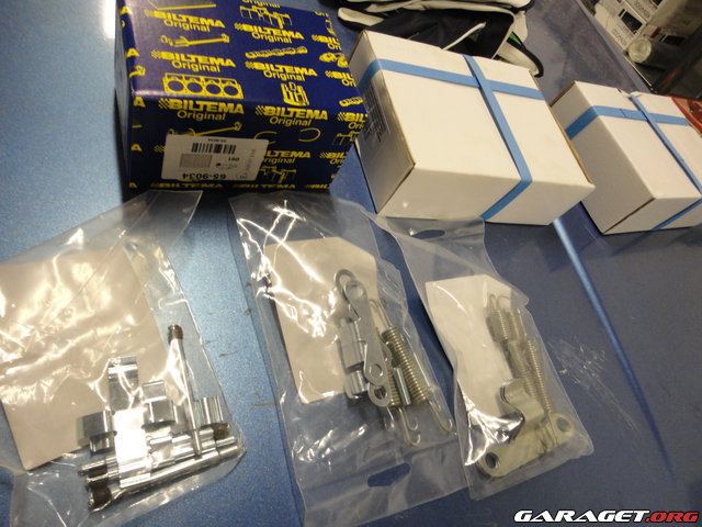

glömt updatera här ju tongue gick igenom med torkare osv, men nu är det bara otillräcklig handbroms = Nya backar inköpta smile
Sen ojämn bromsverkan bak = nya belägg inköpta.
Ska byta och lyfta bromsarna riktigt ordentligt innan besiktningen sen ska det väll inte vara nå problem.
Hämtade ut 2st framskärmar i plast i dag på bussgods big_smilebig_smile vart kanon som attan. väger ju NOLL smile
Tack putter för det.

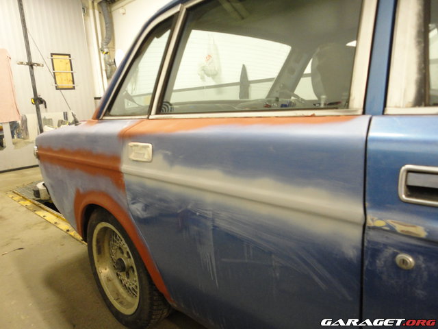

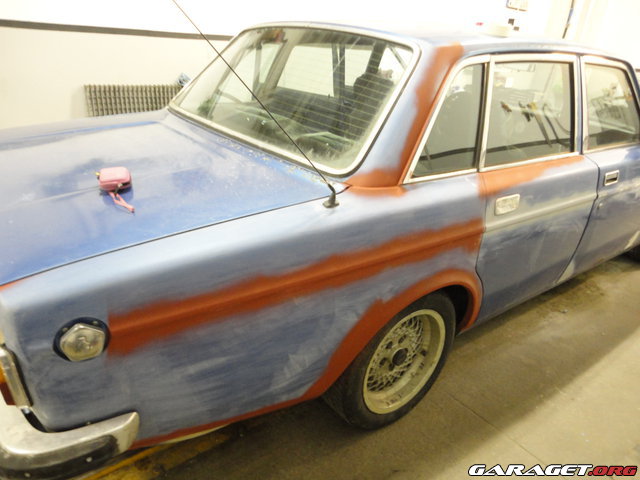

16 oktober 2011
#160
kort update.
nya plastskärmarna smile
https://www1.garaget.org/gallery/images/74/73108/73108-42fd0e07180d89a78df0c84485cf90f8.jpg
börjat slipa lite finare nu & rostskydda
https://www1.garaget.org/gallery/images/74/73108/73108-7c87ed2da3f2ac56b533462e3982a01a.jpg
sprut spackel är svin fint smile
https://www1.garaget.org/gallery/images/74/73108/73108-a6a787ec8d18f4fabc43a6c6d85a963e.jpg

lite bromsdetaljer som var värda att friskas upp smile
https://www1.garaget.org/gallery/images/74/73108/73108-7a7777ddd3d86b06ccad38f55da53572.jpg
