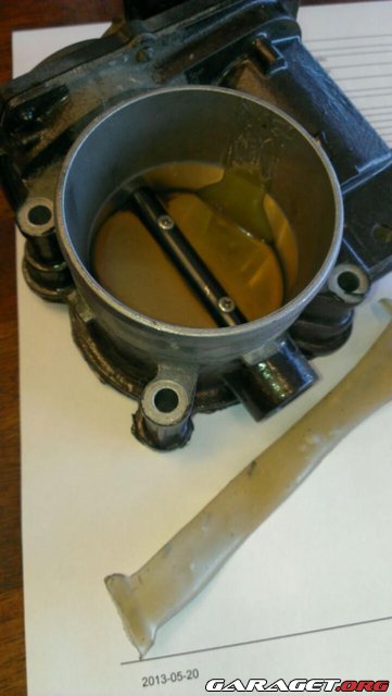

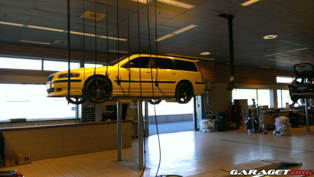

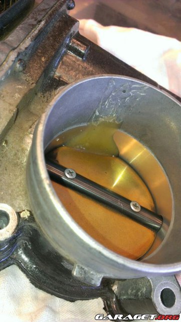

Blev ett glatt besked från Upplands Motor:D Visade sig vara pluggen som gjorts på insugsslangen, limmet på den hade smällt och åkt ner i spjället som då fastnade:/, alltså självförvållat hehe
https://www1.garaget.org/gallery/images/139/138908/138908-9fd2ef306a0c45fc82b13bd553779b35.jpg
https://www1.garaget.org/gallery/images/139/138908/138908-0d54c5d7f80770423b589390c1d02040.jpg
Kostnad för allt ink. bärgare o hyrbil 1300 spänn:D

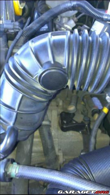

Fan va bra! Men då vet man det oxå.. tills den dag jag ska plugga igen där. Limma inte.. Plastsvetsa en plugg.
Har fått dit en ny plugg, de hade en på volvo som passade, ska ta artikelnummer åt dig:-)

Vad är det för plugg ni snackar om?!
Skönt som fasen att du slapp nytt spjäll!
Var som du lite fundersam varför nya modellen strulade så!!
Den plugg man sätter i hålet på insugsslangen efter att ha tatt väck den inringade lilla meningslösa burken..

Brinka skrev:
https://dl.dropboxusercontent.com/u/475 … lace-1.jpg
OK! Tack! Nästan med på allt då, men vad gör den lilla burken? Notera att jag kör turbo och då har jag ingen sån tongue

spokenratt skrev:
Brinka skrev:
Det ska vara en liten ljuddämpare för insugsljud.. enligt dyngsäker källa. smile

Ja precis den har ingen funktion mer än dämpa insugsljud och det vill vi ju inte hehe.
Nya pluggen:
https://www1.garaget.org/gallery/images/139/138908/138908-19b3afdfe9e0a514a12b2e69dd20cfca.jpg
Och hon kan ju faktiskt flyga sägs det:-)
