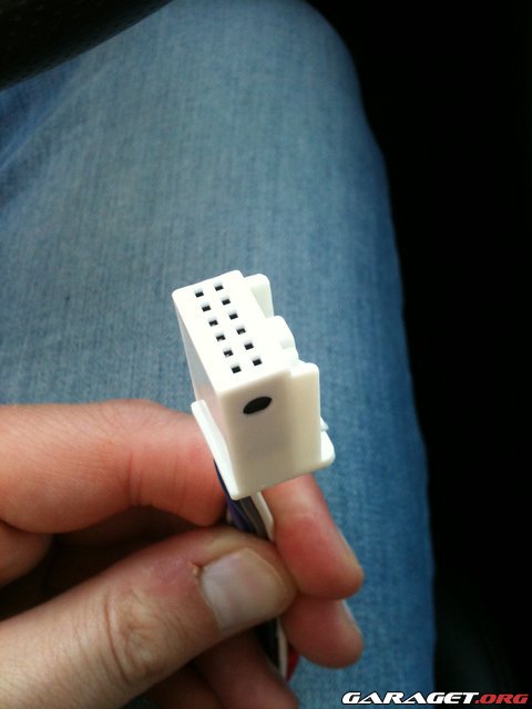

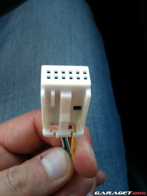

Fick hem grejerna idag och det verkar tyvärr inte passa. Kontakten som ska in i stereon passar inte, trots att det är den som ska va till min bil. Den vita kontakten är mycket mindre än motsvarande i stereon.
Nån som vet eller har tips på detta ?

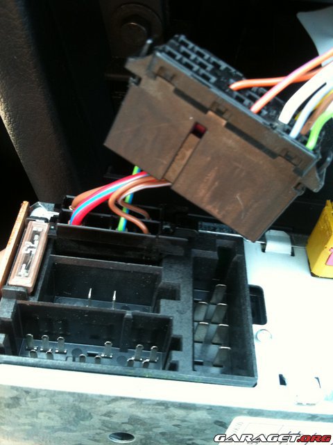

Japp , här kommer 4 bilder. Jag tog bort kontakten längst upp bara för att det ska synas bättre. Porten i mitten är den som är ledig och där passar inte den vita kontakten.

Jag såg förresten att det är en 12 pinskontakt du har i kablaget. Jag är osäker på om den kommer att passa din stereo då du ska byta ut på översta kablaget en plint som går att dela på. Om du förstår hur jag menar..
Jag tror snarare att du skall ha en 8-pins kontakt
kollade också på länken du lagt till.. där står det upp till modell 2006. så jag tycker du skall göra ett återköp och köpa en DMC box istället. kostar lika mycket.

Kontakten på stereon längst ned i bild är redan upptagen av den svarta kontakten , tog loss den bara för att man ska se mittersta kontakten lättare smile
