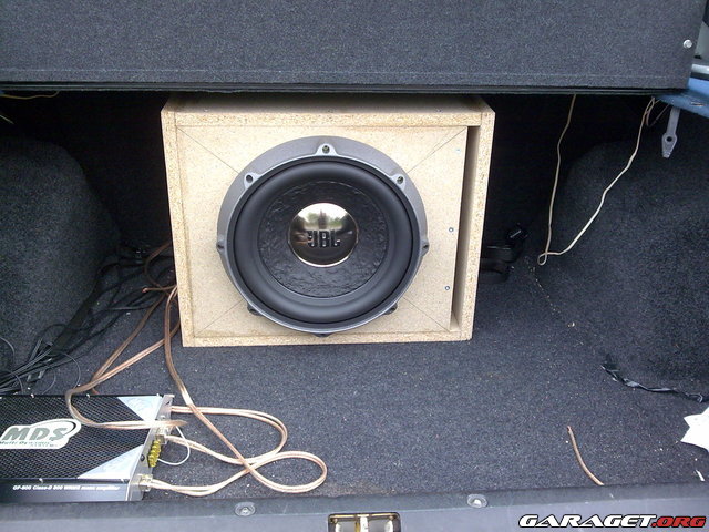

Jag hade min i 48 liter portat med en slotport på 82 cm2 om jag inte minns fel.

Den fick ungefär 400 rms... Den ville ha mer. Men spelade på jäkligt bra
