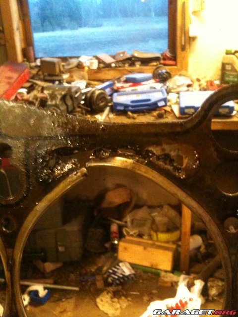

Råkade ut för ett missöde i mitten på april som ledde till motorhaveri..
Var på väg hem en helt vanlig dag.. Då kommer en bmw 545 och drar om mig i över 150km/h.. tänkte att ja kan hänga på en bit.. Växlade ner och tryckte fullt.. börjar komma ikapp.. precis när jag passerar förbi så ser jag ett stort vitt moln bakom mig.. ÅÅ NEJ....
https://www1.garaget.org/gallery/images/32/31733/31733-edceb80348d74c572399abe695de2264.jpg
bärgningen hem sad
https://www1.garaget.org/gallery/images/32/31733/31733-ef433c1612aed95e0fb741f860d61781.jpg

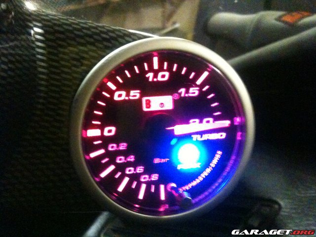

skenande laddtryck..
Bilen hade skenat iväg i ladd och sprängt topplockspackningen..
Så jag fick bärga bilen till garaget och börja plocka ner motorn...

Idag var jag och rev isär hela blocket.. det såg inte så bra ut.. man kunde se hur pass böjd staken var smile
När jag väl hade loss kolvar och stakar så fick vi syn på ett par vassa "vändkanter"... inte bra....
Så nu måste det borras i blocket samt köpas till överdimensionerade kolvar vilket kommer att kännas i plånboken:(
