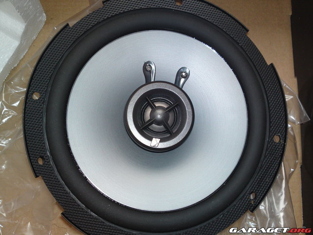

Igår satte jag in högtalaren i dörren och när jag skulle skruva åt den blev det en liten spricka i högtalaren där man kör in skruven.
Är högtalaren obrukbar eller har detta ingen påverkan?

SaabAnton skrev:
Härligt! En annan snabb fråga när vi ändå är igång tongue
Beror på var du menar..
Menar du i gummit vid dammkåpan?
Lägg gärna upp en bild på det.

Det blev en liten spricka i metallen endast där jag körde i skruven. OBS det var inte denna de sprack i.

I själva korgen?
Ovanligt att höra att plåtkorgen SPRICKER....men så länge högtalaren sitter stumt så ser jag ingen större risk med det.
Skulle väl vara att sprickan ökar i det låååååånga loppet pga vibrationerna.

Okej gött, tror de va att jag hade lite för stor skruv som orsaka det.
