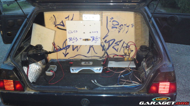

idag har de hänt massor till tävlingen på lördag big_smile

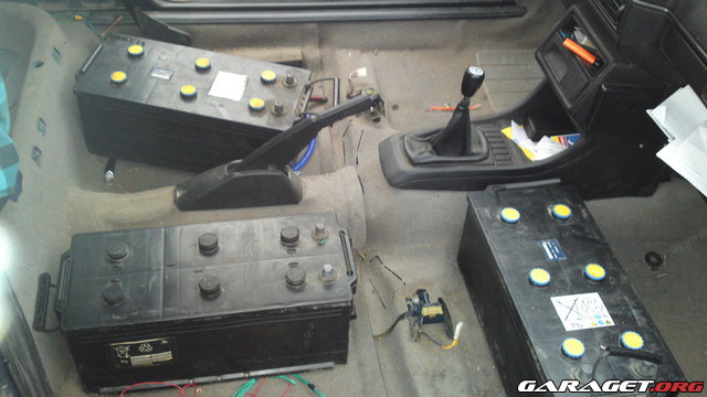

https://www1.garaget.org/gallery/images/123/122038/122038-d94043e51a9940eafc8dd58437fad8c5.jpg

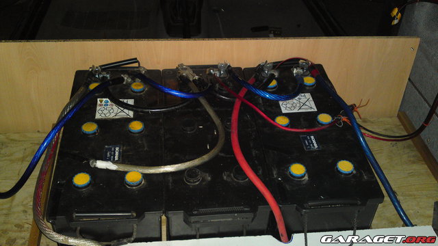

120kg kärlek inga små batterier som man kastar runt på tongue

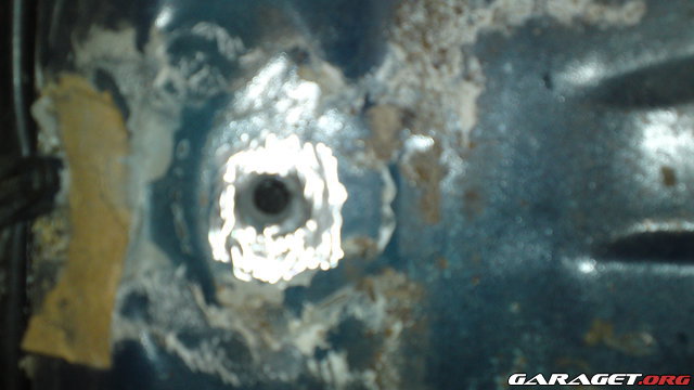

https://www1.garaget.org/gallery/images/123/122038/122038-a51ba4b2b313f7e12e7fd31417654459.jpg

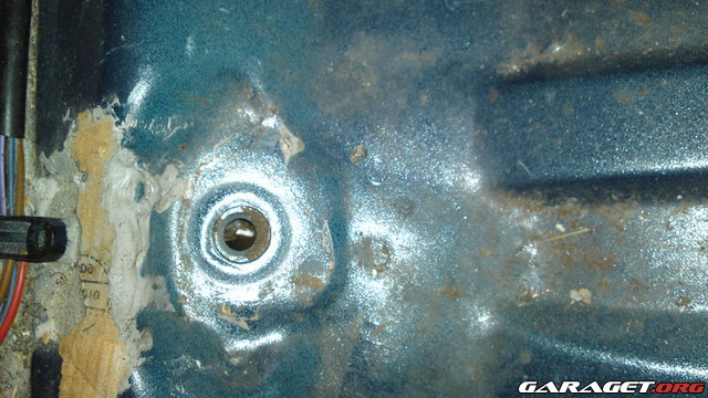

slipa lite? ja de tkr ja jord ska ha bra kontakt tongue
https://www1.garaget.org/gallery/images/123/122038/122038-59378aad75e6038bfe731b0d217e9180.jpg
så nu får de bra kontakt

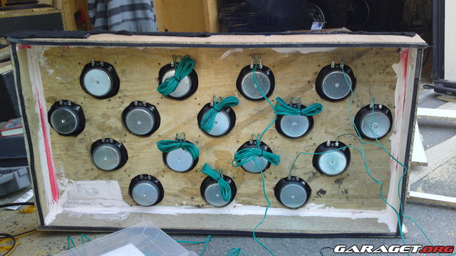

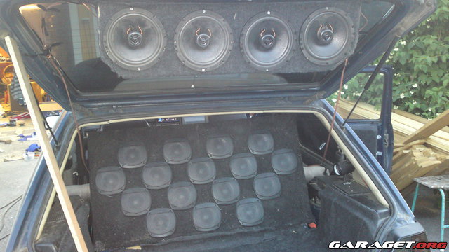

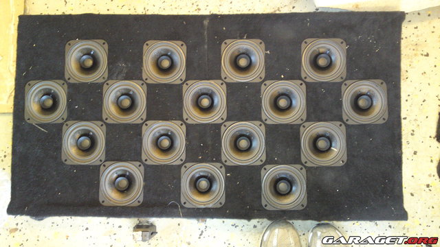

https://www1.garaget.org/gallery/images/123/122038/122038-c3ffcc21b3ad8a4db47d151a35dadf3b.jpg
SKRIK 16 st 4" i låda på 33 ltr

https://www1.garaget.org/gallery/images/123/122038/122038-12797b2f73c4b4ef3330a81bb481f022.jpg
fick bli en liten front åsså big_smile

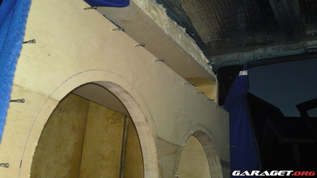

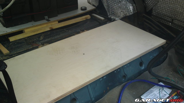

https://www1.garaget.org/gallery/images/123/122038/122038-4fdcd9dce0a180cf6955f71abd6dc492.jpg

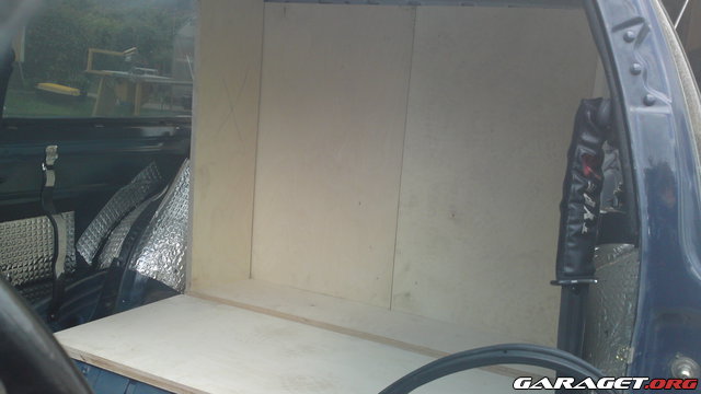

björkplyfa 25mm baffeln vart i dubbla

1395 cm2 port i taket funkar som hårfön med tongue

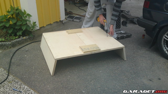

https://www1.garaget.org/gallery/images/123/122038/122038-9fbae71a53b6c08400727b68d5bc5015.jpg
botten plattan nu börjar vi (ja o emil) kl 08.30 sättas det igång idag.....

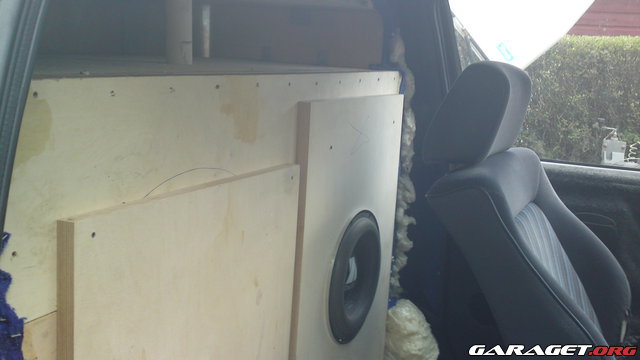

bakstycket byggdes utanför så de vart mkt lyfta i o ur hehe
https://www1.garaget.org/gallery/images/123/122038/122038-140f7e6b2da26c2244aed02a55467cdf.jpg
så bakstycke på plats smile

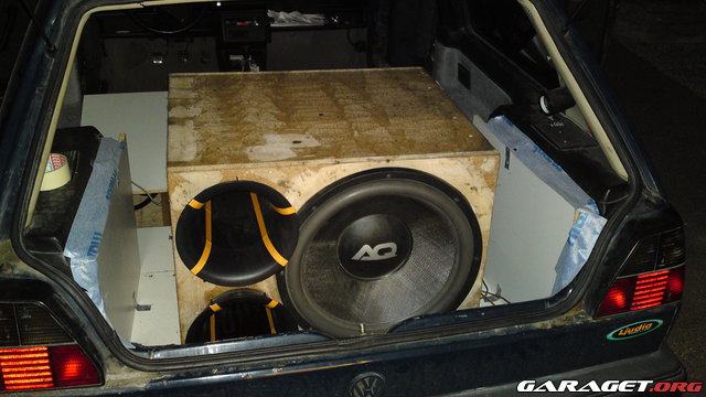

https://www1.garaget.org/gallery/images/123/122038/122038-17775d27fccdec3bcba962953fa8e41b.jpg
zachry bx-t 10" i ca 500 liter med 1395 cm2 port XD kommer en video på de trodde aldrig de kunde lira så högt haha använde ett jbl steg på 360 rms vid 1 ohm fick ner 10" i 2 ohm så 180 rms får basen ;P
