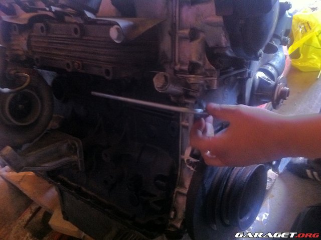

Här fixar vi soppapumpen som strulade
https://www1.garaget.org/gallery/images/50/49646/49646-2a2daca36e8f70b7396260c1aca5686f.jpg

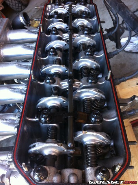

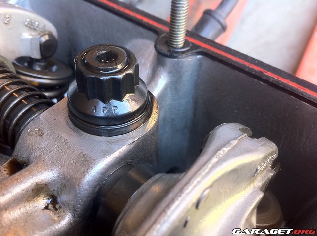

Arp Bult
https://www1.garaget.org/gallery/images/50/49646/49646-965f7a7a0bbf99380ccb29b61fb84561.jpg
Nya fina toppen
https://www1.garaget.org/gallery/images/50/49646/49646-b10b935b47bbd2bad45642b7c7345d27.jpg https://www1.garaget.org/gallery/images/50/49646/49646-ff42a653b8698c2c069d59ce6520a83c.jpg

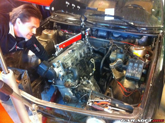

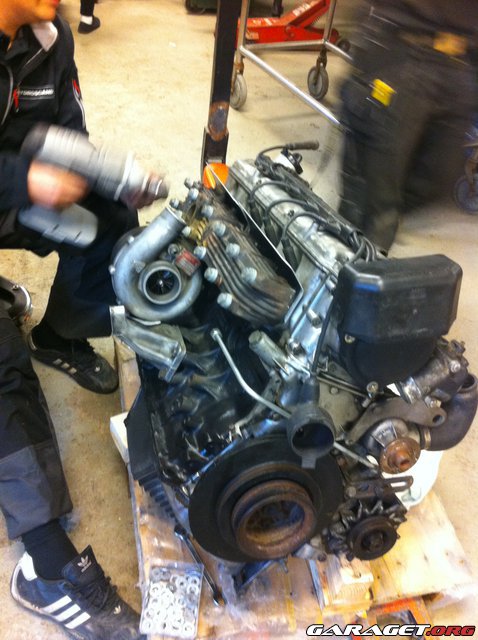

Här är gamla motorn påväg ut
https://www1.garaget.org/gallery/images/50/49646/49646-89bc84e0c60ff21e9342265e290246ab.jpg https://www1.garaget.org/gallery/images/50/49646/49646-eae91a77c3fc973edc7123d307de2535.jpg

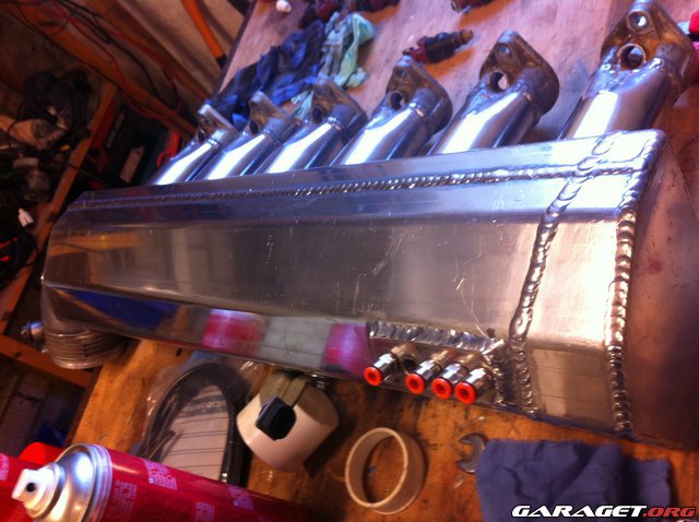

Fina insuget
https://www1.garaget.org/gallery/images/50/49646/49646-6026b5a8da79b4fcc0467596734e37bd.jpg

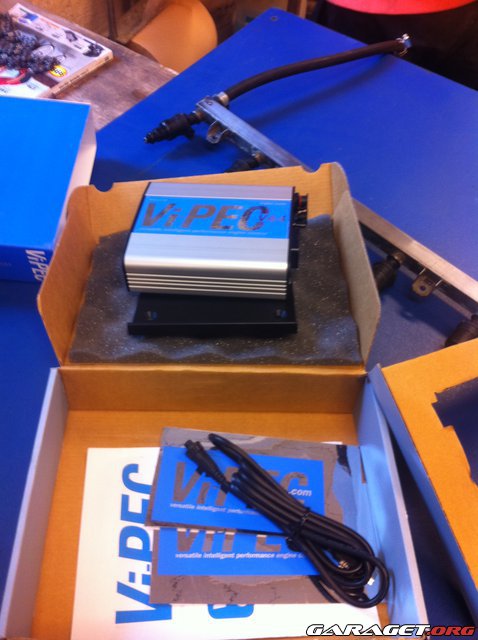

Kalle som blev sprutansvarig fick koppla vipec wink
https://www1.garaget.org/gallery/images/50/49646/49646-d60b0b9e87cb45119e0ff41cf504a967.jpg https://www1.garaget.org/gallery/images/50/49646/49646-886c846ea0e29a68c05aee4c489b049c.jpg

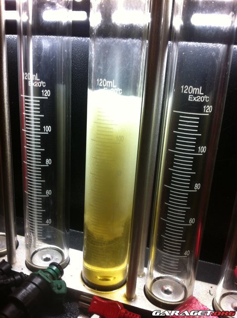

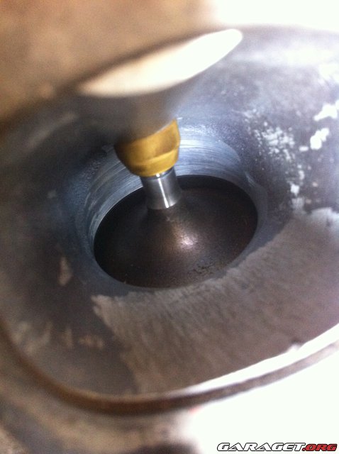

Var iväg till Per på ANAB och provkörde och rengjorde mina spridare, då jag köpt dom beggade ville jag se så allt lirade.
https://www1.garaget.org/gallery/images/50/49646/49646-c2125609ea15e2129f185943ef7bc578.jpg

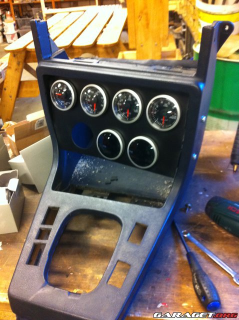

Här bygger Svinto mätarkonsol
https://www1.garaget.org/gallery/images/50/49646/49646-0f11b7fde6beb219fd859990e8f2f781.jpg https://www1.garaget.org/gallery/images/50/49646/49646-3b1a03bd308fff3294467199b3bab675.jpg

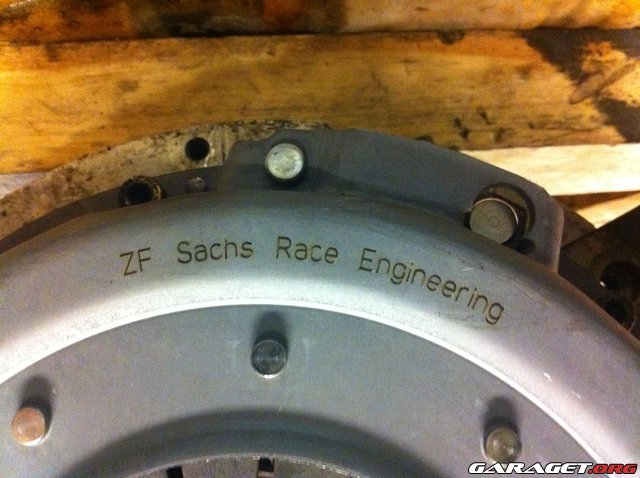

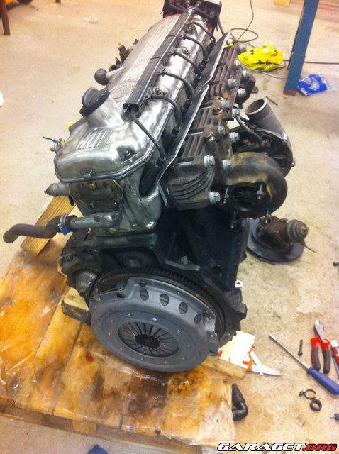

På med tryckplattan
https://www1.garaget.org/gallery/images/50/49646/49646-55c6b9afd85b7a820f91fce810aa0087.jpg https://www1.garaget.org/gallery/images/50/49646/49646-940605a5797a0f4c3c84be74aaa33b8a.jpg

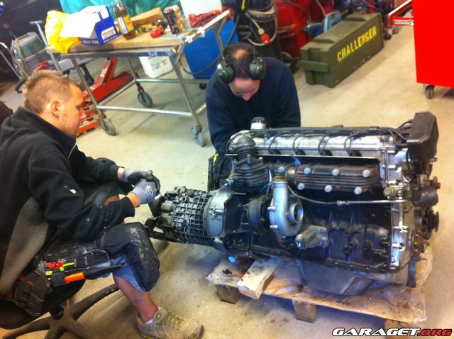

Montera shortshift och på med lådan
https://www1.garaget.org/gallery/images/50/49646/49646-fc36fd7aedb8bb3743f052b108e0f38c.jpg https://www1.garaget.org/gallery/images/50/49646/49646-35274cbb87c26421d4cbe2eb01ec2da5.jpg

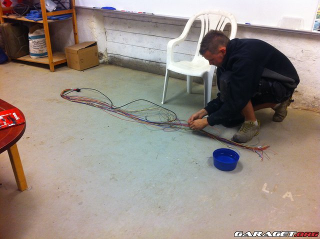

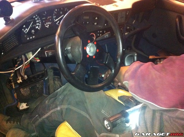

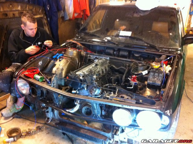

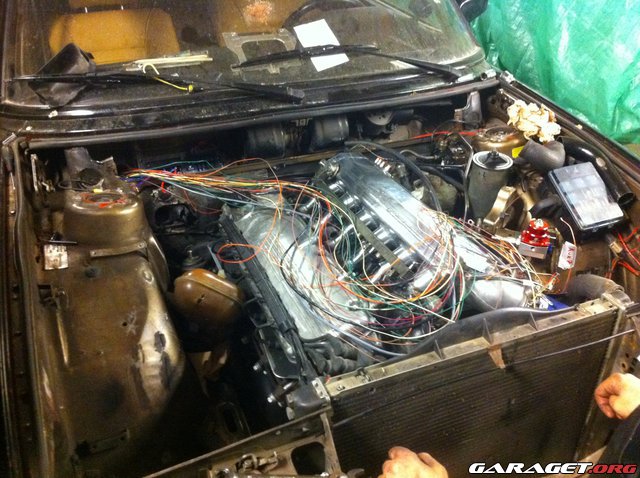

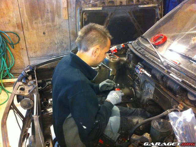

Kalle började genast dra kablar
https://www1.garaget.org/gallery/images/50/49646/49646-6d195e10f89fd88bd8ae2823c92c45ae.jpg https://www1.garaget.org/gallery/images/50/49646/49646-7debcc30dbb01fe75b05dac5ac451bc4.jpg

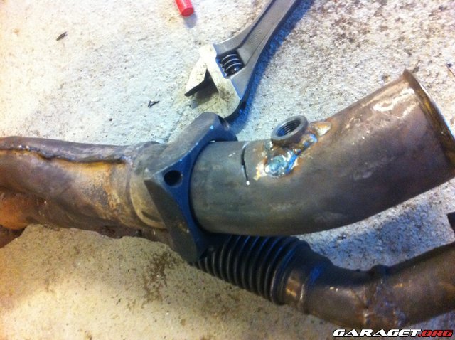

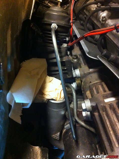

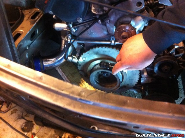

e32 trigger och Johannes fina rör till WG, Nu ska det nog inte smälta av som den förra plastslangen gjorde :@
https://www1.garaget.org/gallery/images/50/49646/49646-5e290d4911241e07f93a6f6f6621eef6.jpg https://www1.garaget.org/gallery/images/50/49646/49646-fd829dfb2462d37a34036701f836ccd2.jpg

Mycket kablar blir det
https://www1.garaget.org/gallery/images/50/49646/49646-3fb20a5ee0e6f3eb97ace1c336c27b31.jpg

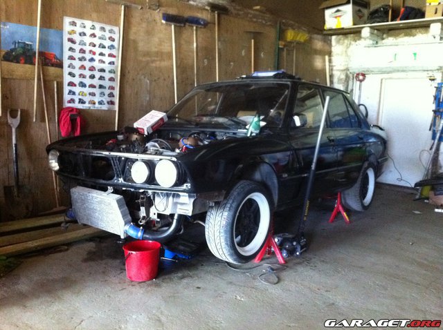

Provmonterad IC och oljekylare
https://www1.garaget.org/gallery/images/50/49646/49646-7258146c54145748f441c85c3316a1f6.jpg

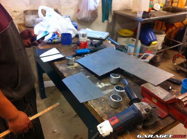

Johannes svetsar IC fäste
https://www1.garaget.org/gallery/images/50/49646/49646-564bdb6dd2527d7cf635318a55cafaed.jpg

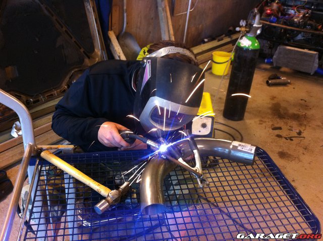

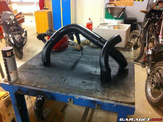

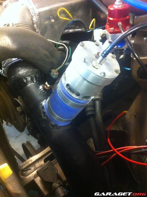

Svetsa, slipa och måla tryckrör
https://www1.garaget.org/gallery/images/50/49646/49646-9a6d7ff50a49873f0ef6b2b7d8370bec.jpg https://www1.garaget.org/gallery/images/50/49646/49646-68a02c880d64f6efe0192be0f7fc0178.jpg
https://www1.garaget.org/gallery/images/50/49646/49646-dc6ff786b28e0522e69817e664a94ff2.jpg

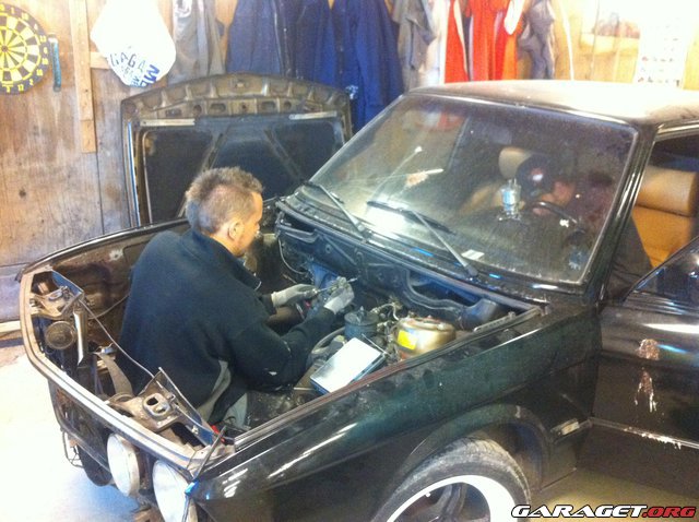

Viktigt med fika paus. För att klargöra, jag har garage på mitt jobb, jag arbetar som arbetsledare på en särskola i Örebro, när teamet kom till garaget i onsdags så hade alla finkläder på sig för dom ville dricka öl eftersom det var "fredag", men jag tvingade då på dom några gamla mekkläder! smile
https://www1.garaget.org/gallery/images/50/49646/49646-f16a8830c6b7b2de76fe109572145f9b.jpg

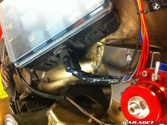

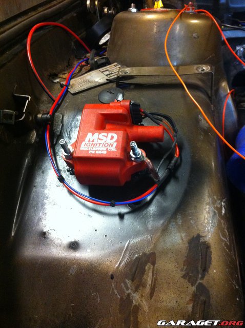

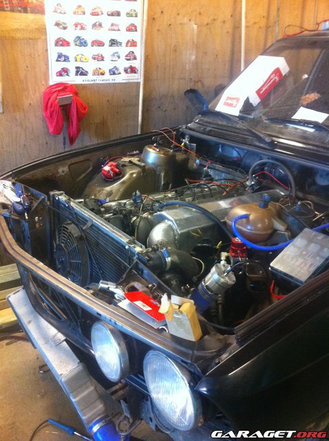

Tändspole och motorkontakt på plats
https://www1.garaget.org/gallery/images/50/49646/49646-28358676694bbdfb629ee69789ae7d8f.jpg https://www1.garaget.org/gallery/images/50/49646/49646-2331b6f89bf161d965b06637f055273a.jpg

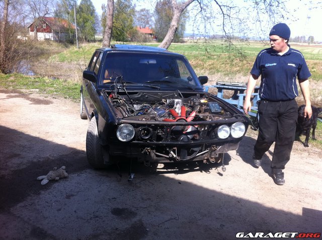

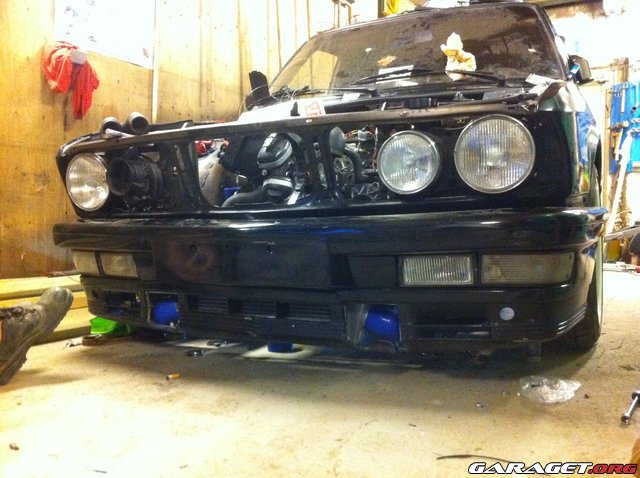

Slängde på fronten för att se hur mycket vi behövde kapa sönder den, märkligt nog passade den såpass bra att inget behöver moddas! smile
https://www1.garaget.org/gallery/images/50/49646/49646-e0509e3776b926e9529bcee4c4bc74d0.jpg

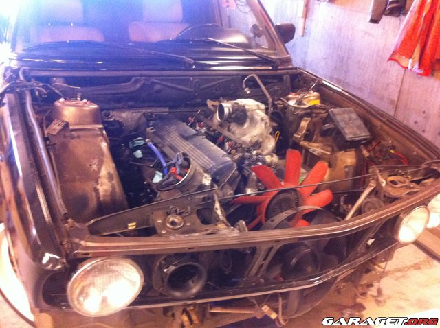

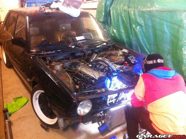

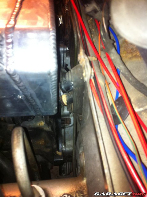

Såhär trångt är det mellan plenum och värmepaket. Kanske fixar till det på nått sett till vintern, vill ju gärna ha lite varmt om förrerna på isen.
https://www1.garaget.org/gallery/images/50/49646/49646-eebd9174a209e756d193ba16da259212.jpg

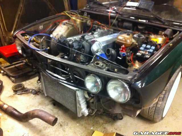

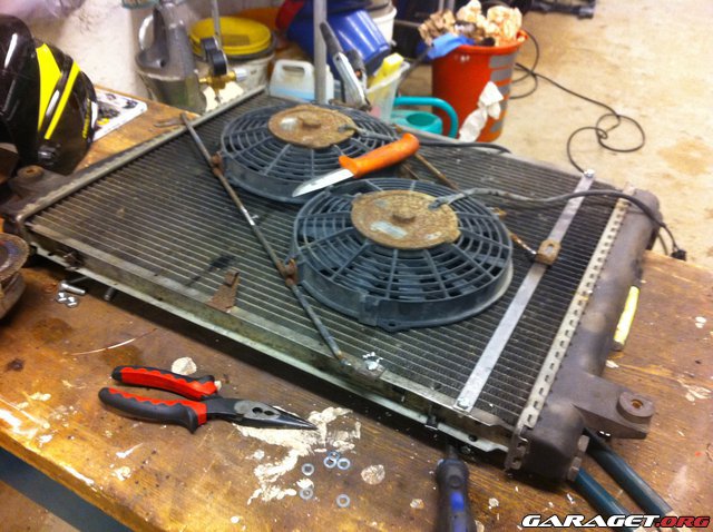

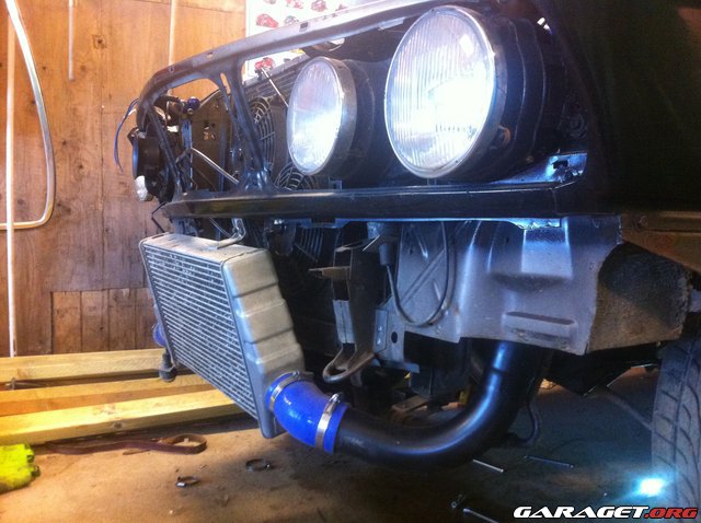

Vinklade ICn så kylaren med nya fläktar får plats.
https://www1.garaget.org/gallery/images/50/49646/49646-5a8ea4c78f8b6fc7b2b4acfd9bade501.jpg[/url]
Snart start dax, saknas en tändkabel.
https://www1.garaget.org/gallery/images/50/49646/49646-d2a2990f2c970c73030563bc401288eb.jpg

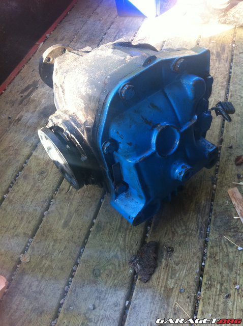

Drog en sväng till Arboga och köpte en S diff, från en e34.
https://www1.garaget.org/gallery/images/50/49646/49646-6ebe134d7ec40aaa95525355b380b091.jpg

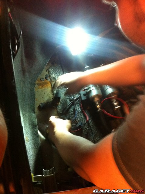

Mecka klart soppapumparna
https://www1.garaget.org/gallery/images/50/49646/49646-19ee421824eca518c2e623f24a7fdc66.jpg

Men efter en samtal med Ärtan så fick vi en bra mapp mailad.
https://www1.garaget.org/gallery/images/50/49646/49646-559023d57c4da9cdf2f847da041b338c.jpg
Dock fortfarande ingen gnista. Men efter några minuter ringer Ärtan upp och säger att han vet vad felet är. Ändar trigger ingången och vipps så...
https://www1.garaget.org/gallery/images/50/49646/49646-e45e30d13edea9f57abe821aa34e02d9.jpg
Se film big_smile
http://www.youtube.com/watch?v=_ZVgMTNotpU
Nu står den här och väntar på lite små fix.
https://www1.garaget.org/gallery/images/50/49646/49646-4473477e2a15a44b3748d481c8d67280.jpg

Har inte hänt så mycket, visade sig att jag glömt svetsa om urtrampningslagret så kopplingen tar typ längst ner, helt okörbart. Har testat att förlänga pinen och då blev det mycket bättre, men inte bra. Efter andra svetsningen började slavcylindern läcka, så jag har beställt ny..
PS bilen har rullat typ 3 meter för egen maskin Wohoh! big_smile
Har stabil tomgång och så nu, det var som sagt tps:en från skroten som var skrot (höhö)
https://www1.garaget.org/archive/50/49646/244917/244917-2425913.jpg
