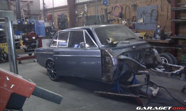

Bilen

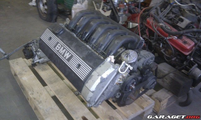

M50B20

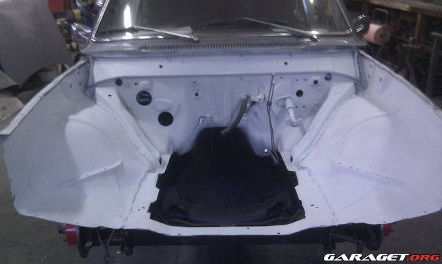

Underredsbehandlat och klart

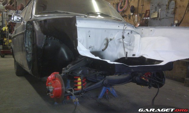

klart för lackering.

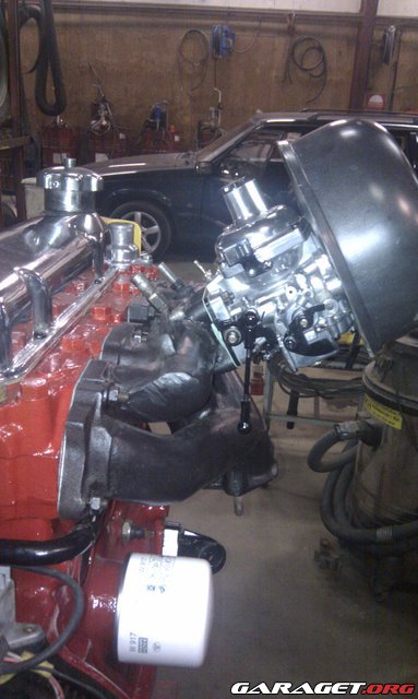

B20 som blev övers.
