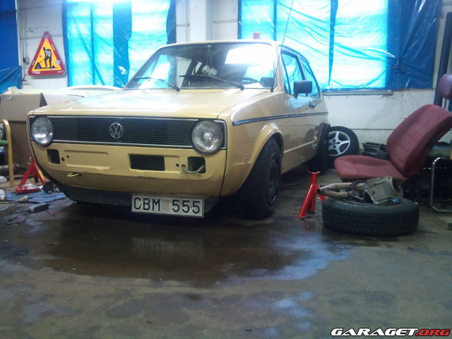

Tänkte slänga ihop en tråd för min lille golf som en del verkar börja bli lite intresserade av.
Bilen är altså en Golf Mk1 från -82, med 1.6L motor o 4 petad manuell låda, den har gått hela 16400mil. Knappt inkörd!
Jag köpte bilen av en polare här i tibro för en struntsumma, då den inte startade och hade stått över vintern.
Ovetande va ja gett mig in på rulla ja iväg bilen till garaget och kunde konstatera att toppen va skev då kylet var paj och oljan var grå och grusig i konsistensen....
Men den motorn var snabbt ur, en ny 1.8L motor hittades i blikstorp, denna hade rullat 15000 mil. I denna bil satt även en grymt välbevarad röd inredning. Fick med dörrsidor, stolar, hatthylla men tyvärr inget baksäte sad det kosta skit o ingenting, tror inte vet va skrothandlaren visste det rätta värdet wink
Fälgarna som sitter på kan ja nästa skänka bort, usch....
här står bilen i garaget då, otvättad sen i höstas och har stått ute hela vintern.
Ser riktigt bra ut i karossen, den har klarat sig bra från rost.
