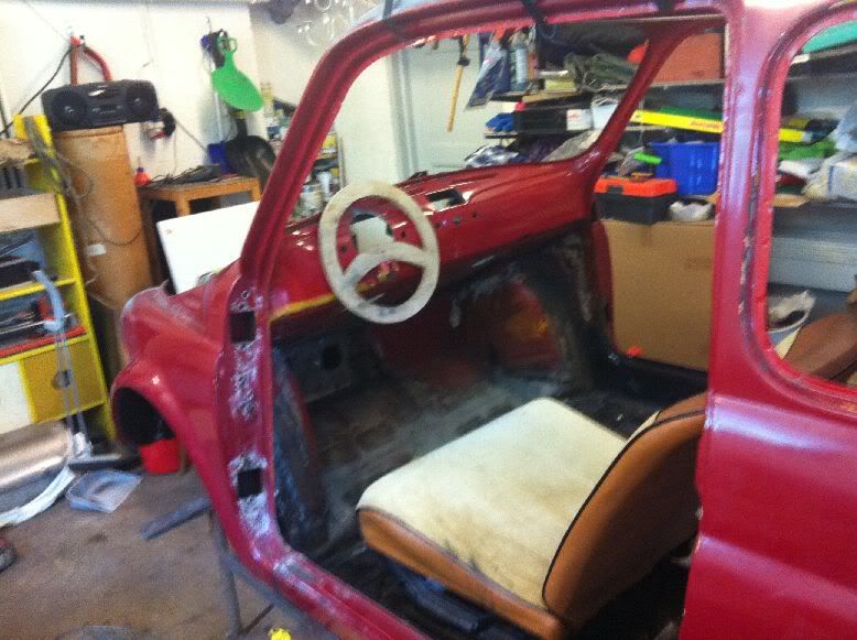

Hejsan! Har jobbat en stund med denna bilen, Som sagt de jag kan sedan innan är väl hur man byter olja och tändstift... Så grön är jag angående bilar. Tanken var att detta skulle bli en present till min far som fyller 50 i år. Han har alltid vetat ha en fiat 500/600.
De lätta var att få tag på en bil (Som knappt existerar i sverige), Garage däremot var en större utmaning. Så efter många om och men så var jag tvungen att ge bort bilen tidigare en vad jag hade hoppats på, och på de sättet så har jag nu ett garage att vara i, farsans big_smile
Är ganska kass på att skriva så lägger upp lite bilder i stället!

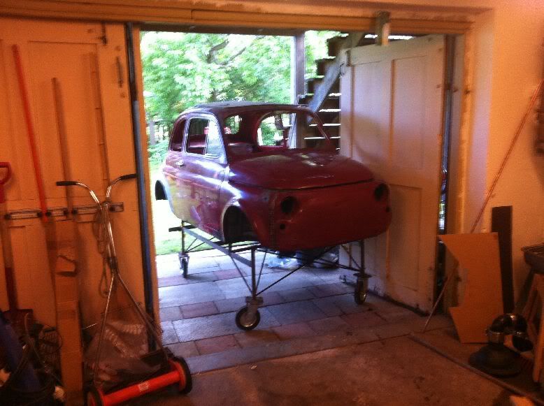

Bilen på väghem från Göteborg:
http://i1178.photobucket.com/albums/x364/wattzor/IMG_0069.jpg

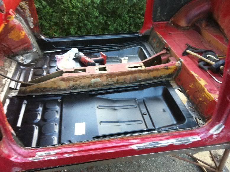

Om de finns rost? nääää
http://i1178.photobucket.com/albums/x364/wattzor/IMG_0078.jpg
http://i1178.photobucket.com/albums/x364/wattzor/IMG_0079.jpg
http://i1178.photobucket.com/albums/x364/wattzor/IMG_0081.jpg

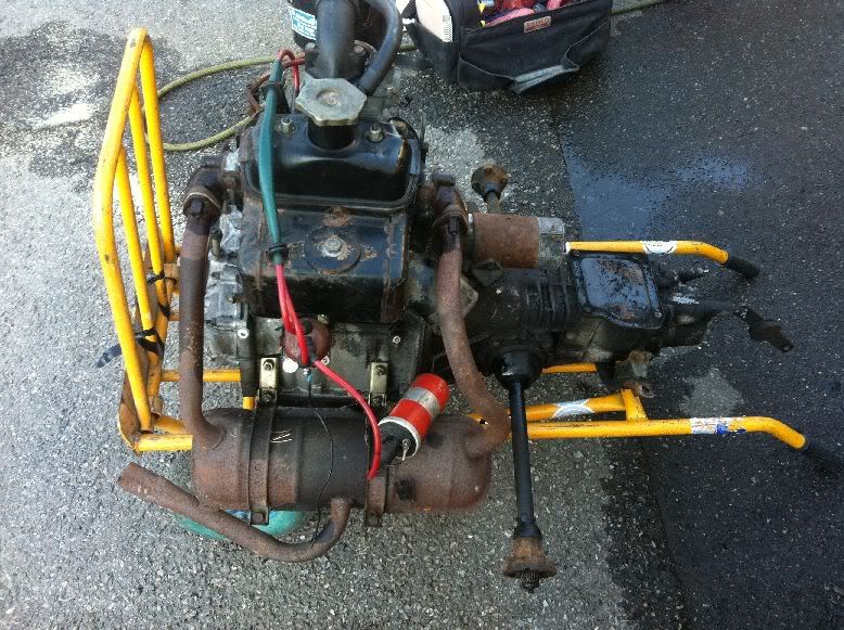

Motorn på 500cc 17Hästkrafter, Tror jag kommer dra de flesta på dette forum i alla fall! smile)
http://i1178.photobucket.com/albums/x364/wattzor/IMG_0087.jpg

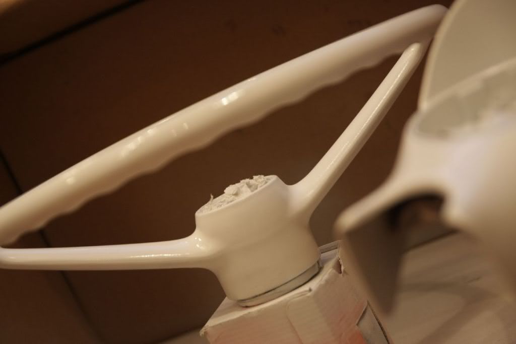

Missade att ta bilder på när ratten var färdiglackad, får väl göra de någon dag smile

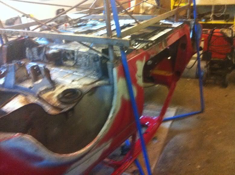

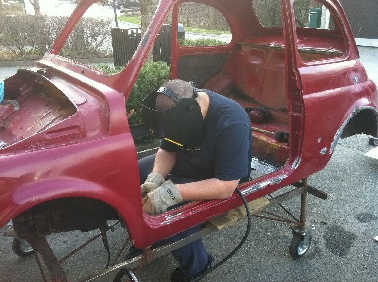

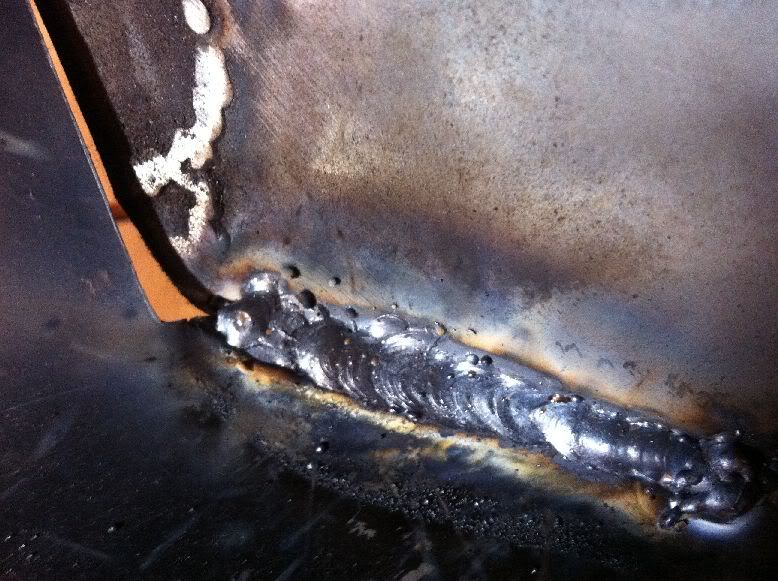

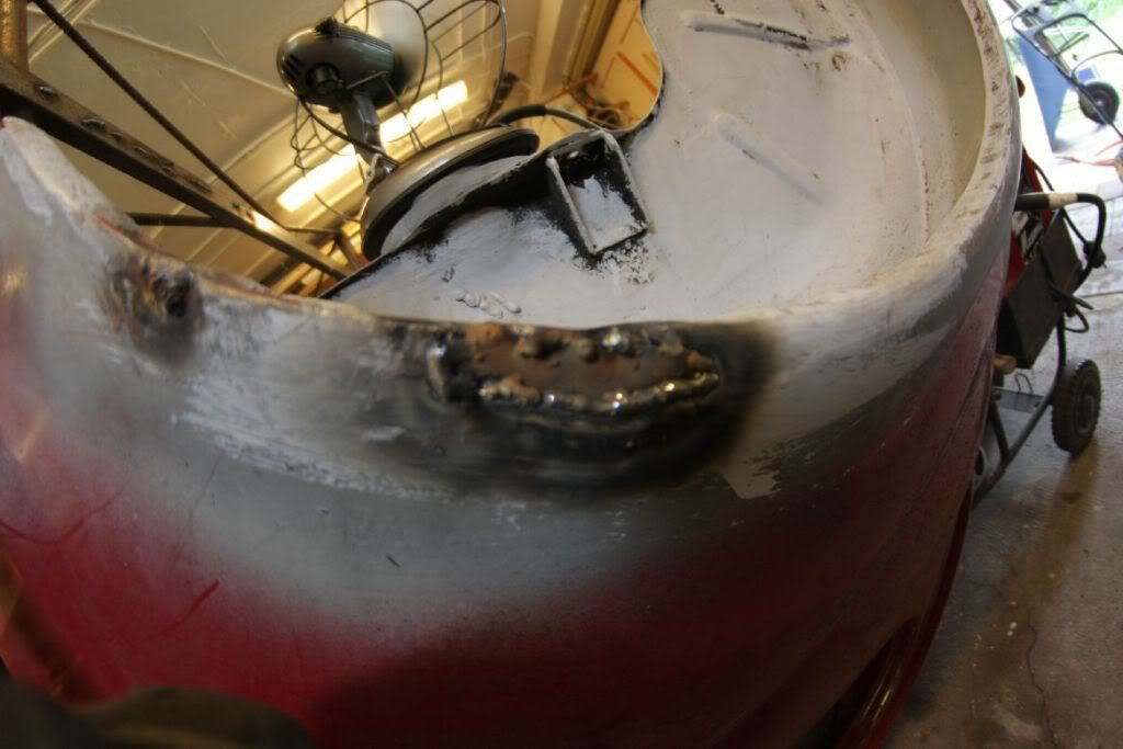

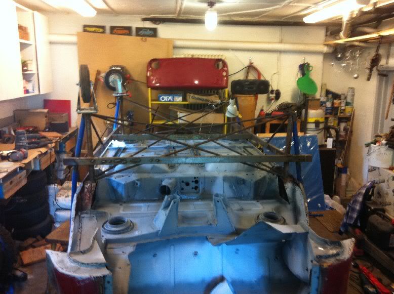

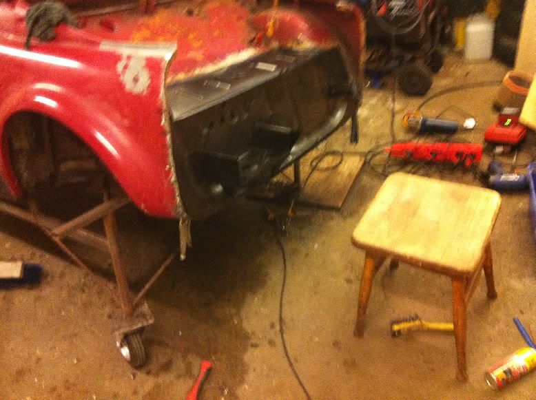

För att ha svetsat MAG ca 5timmar i sitt liv så börjar de gå hyfsat i alla fall!
http://i1178.photobucket.com/albums/x364/wattzor/IMG_0151.jpg

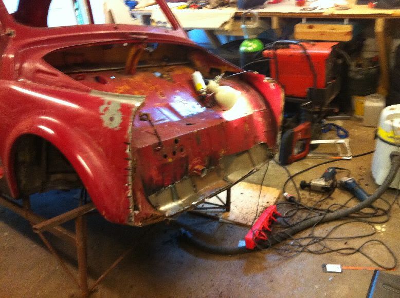

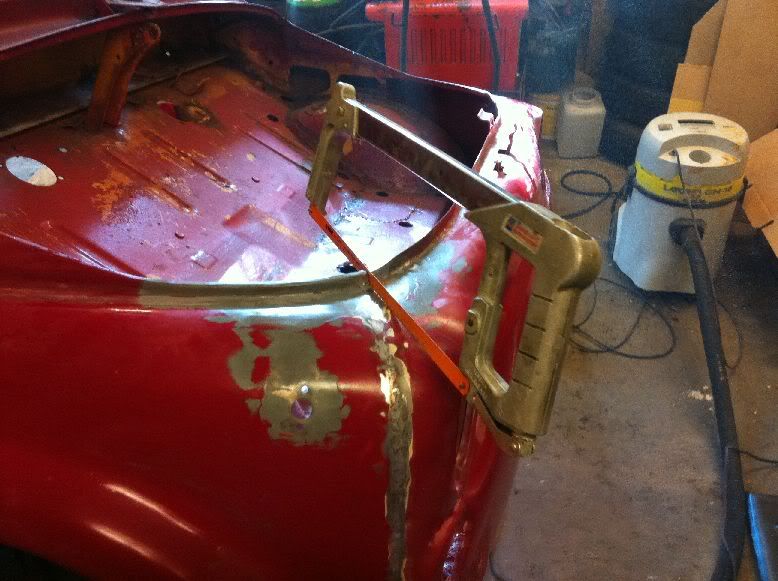

Såga lite:
http://i1178.photobucket.com/albums/x364/wattzor/IMG_0161.jpg
Färdigsågat.. Och ni kan se min otroligt fina lagning.. Jobbade säkert 3timmar med den, haha
http://i1178.photobucket.com/albums/x364/wattzor/IMG_0164.jpg
BORT!
http://i1178.photobucket.com/albums/x364/wattzor/IMG_0171.jpg
Provade dörrarna, och den ser väldigt rak och fin ut!

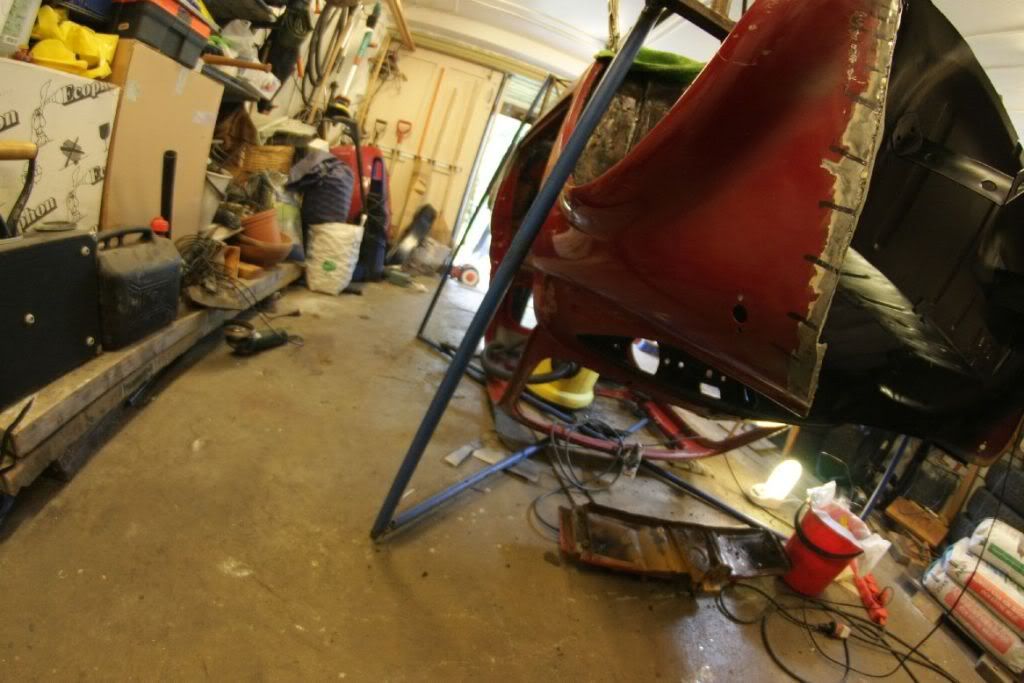

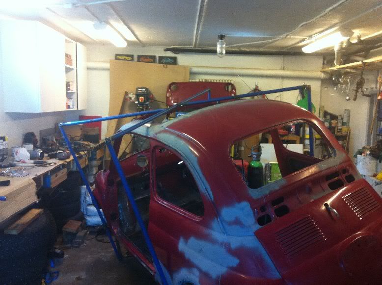

Partytält?
http://i1178.photobucket.com/albums/x364/wattzor/IMG_0194.jpg
Nej kraschbur.. big_smilebig_smile

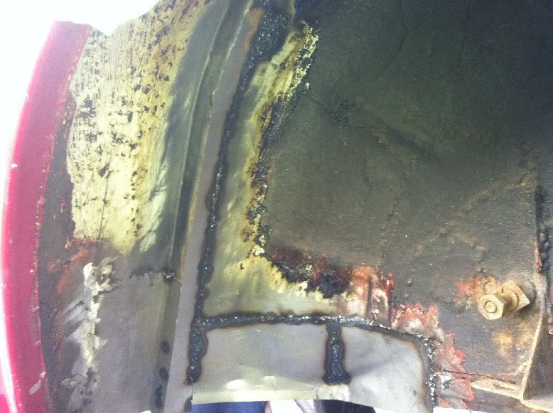

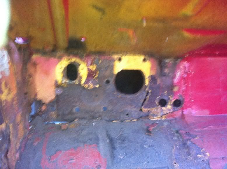

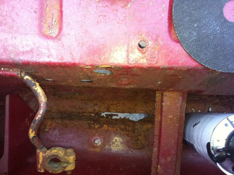

Det går segt på sistonde, hittat ny rost vid gaspedalerna som måste fixas, och diverse i små utrymmen som man knappt kommer åt. Att laga på en planyta är ju ingen sport cool. Så kanske inte de snyggaste lagningarna, Men jag hoppas de ser OK ut i alla fall smile

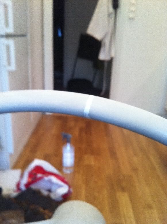

Blev riktigt nöjd med ratten, 4lager klarlack på. Hoppas de håller ett tag i alla fall smile

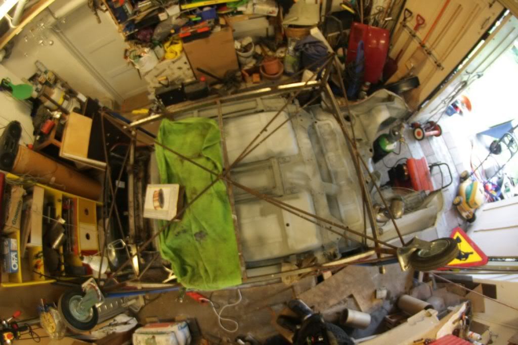

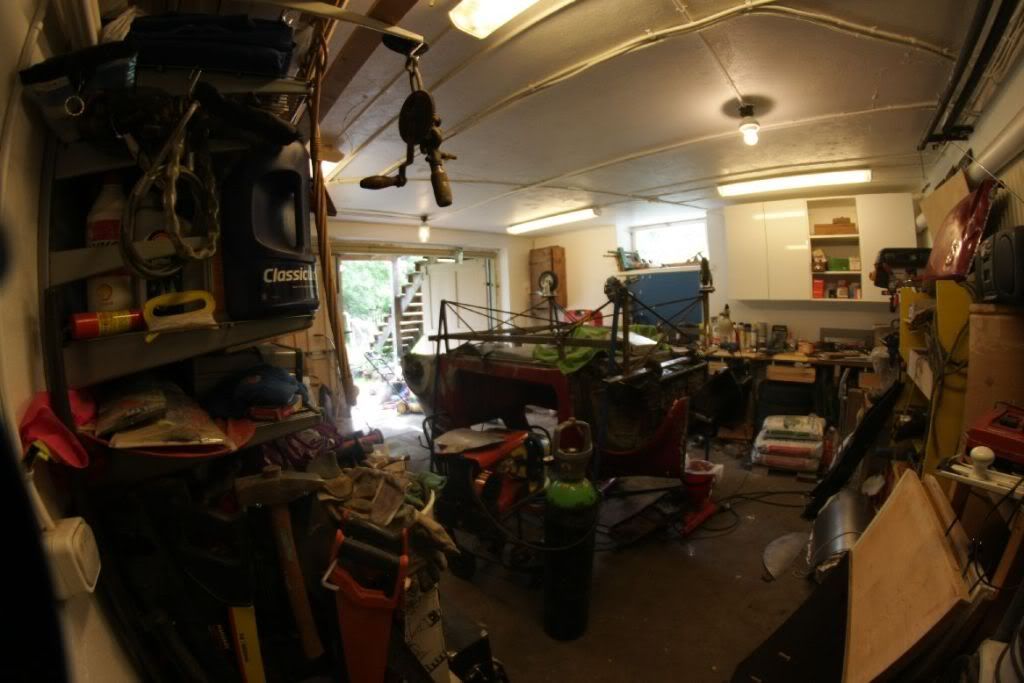

I stället för att ladda upp en massa bilder på rost som jag tror ni vet hur de ser ut så bjuder jag på några garage bilder smile

Skulle vilja provstarta motorn jag har, men hur går jag tillväga för att starta en motor i "bänk" så att säga utan att montera den i bilen.
vet ju vart kopplingen och växelpetaren sitter osv, men hur vet jag när den är i neutral?
Har kollat olja och tändstift och de ser ok ut. Gärna ifall någon kunde göra en idiotsäker ritning i paint och förklara för mig vore de guld värt! smile Eller vad jag ska tänka på osv.

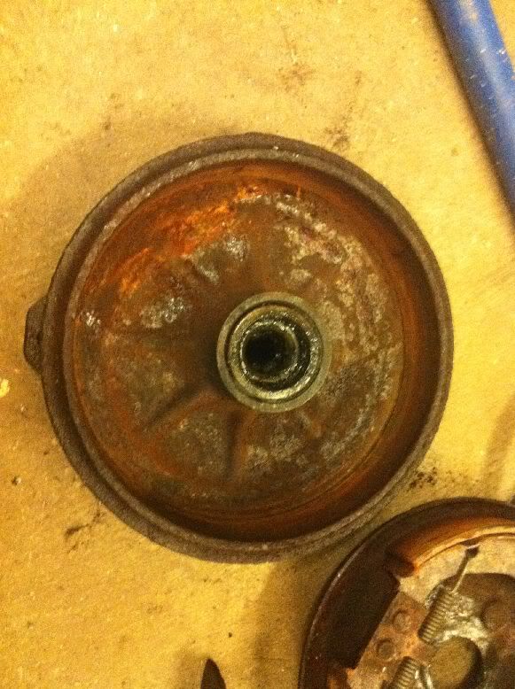

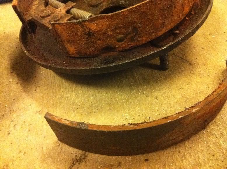

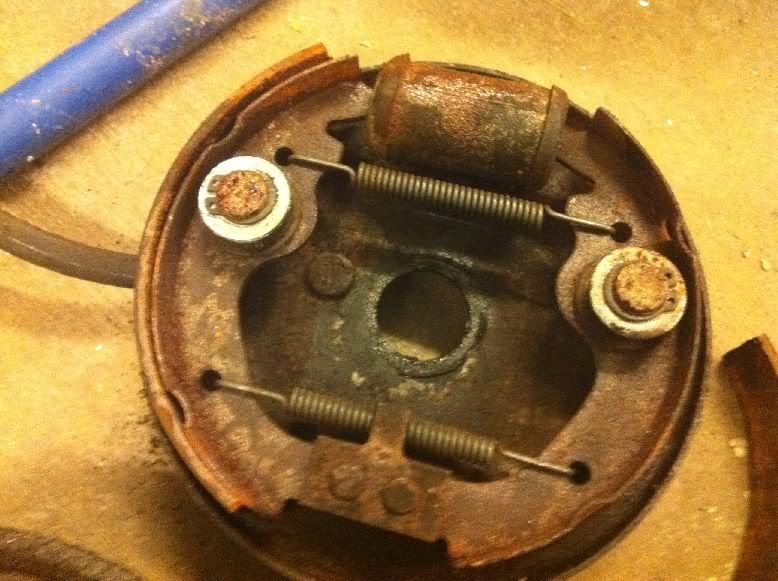

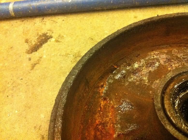

Öppnade upp bromsarna, och här behöver jag eran hjälp lite gran.
http://i1178.photobucket.com/albums/x364/wattzor/IMG_0216.jpg
http://i1178.photobucket.com/albums/x364/wattzor/IMG_0213.jpg
http://i1178.photobucket.com/albums/x364/wattzor/IMG_0215.jpg
http://i1178.photobucket.com/albums/x364/wattzor/IMG_0214.jpg
Så, ser de hyfsade ut?, Tänkte byta stötdämparna, broms-skorna. Broms cylindern och alla slangar.
Sitter ju några plastpackningar som jag förstår man måste pressa dit, tänkte byta dessa också, Men tror ni själva trumman är ok ifall man slipar bort rosten osv, ev bestrar (Om ni vet någon bra och billig i Stockholm så hör av er!)
Guider och tips är välkomna! Detta är tro de eller ej den viktigaste (säkerhets) detaljen på bilen.
