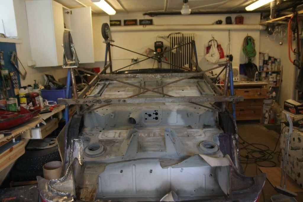

Har även gjort undersidan klar för målning:
http://i1178.photobucket.com/albums/x364/wattzor/IMG_1532.jpg
Allt utom skärmkanterna bak... men de får vi ta senare, är trött på svetsen för tillfället smile

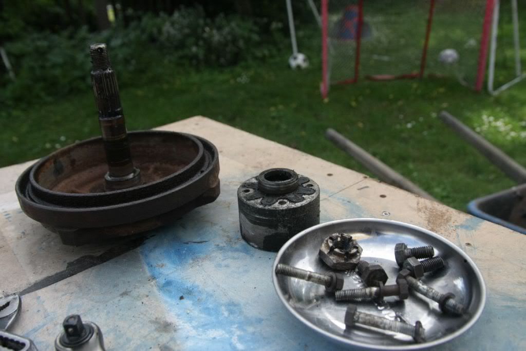

Började även plocka i sär bärarmarna bak och fram
http://i1178.photobucket.com/albums/x364/wattzor/IMG_1539.jpg
http://i1178.photobucket.com/albums/x364/wattzor/IMG_1540.jpg
http://i1178.photobucket.com/albums/x364/wattzor/IMG_1545.jpg
http://i1178.photobucket.com/albums/x364/wattzor/IMG_1547.jpg
http://i1178.photobucket.com/albums/x364/wattzor/IMG_1550.jpg

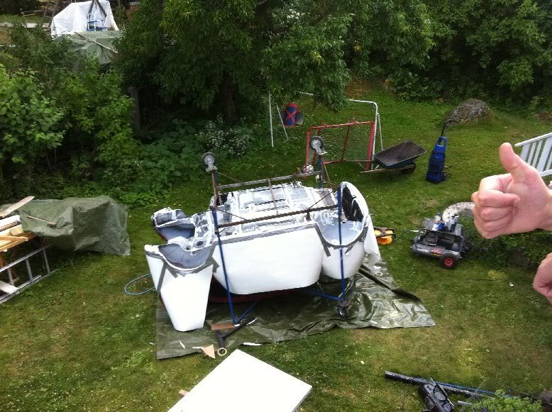

de där bak såg nästan nya ut ifall man gämförde med de fram!
Redigt fint konstverk i trädgården i alla fall!
http://i1178.photobucket.com/albums/x364/wattzor/IMG_1551.jpg
Nu ska de bara skrapas rena på rost och målas, nya delar och monteras ihop.

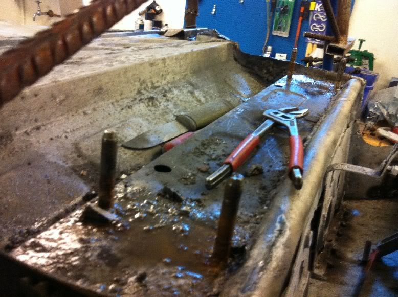

Förresten, dessa 2 som håller upp  bladfjädern fram
http://www.fiat500ricambi.com/fiat500/? … uct=VA1034
De finns en spricka i ena och den andra har en "flisa" låsnat ifrån, och utav min erfarenhet så spricker inte järn på de sättet, eller?
Tänkte, går de att svetsa i dessa eller brukar de vara i gjutgärn eller annat material?

168 Inlägg
10 juli 2011
Aluminium var dessa saker fram!. Tur att jag inte satte svetsen i dem då, vet inte riktigt vad som hade hänt då..

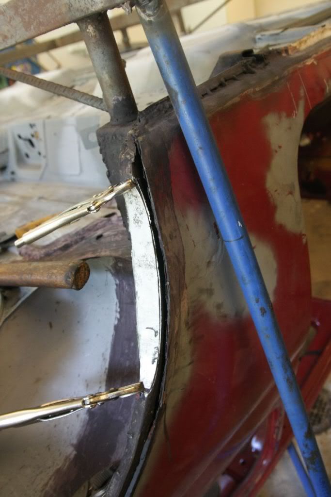

Tro de eller ej man kan få lite saker gjorda på en söndag också! smile

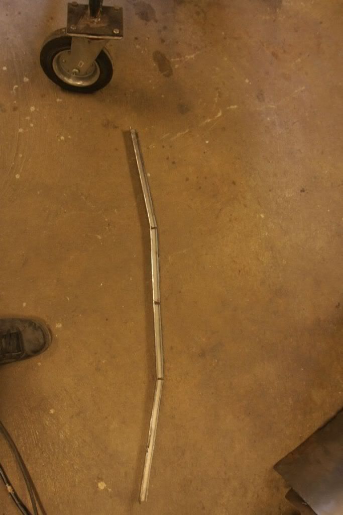

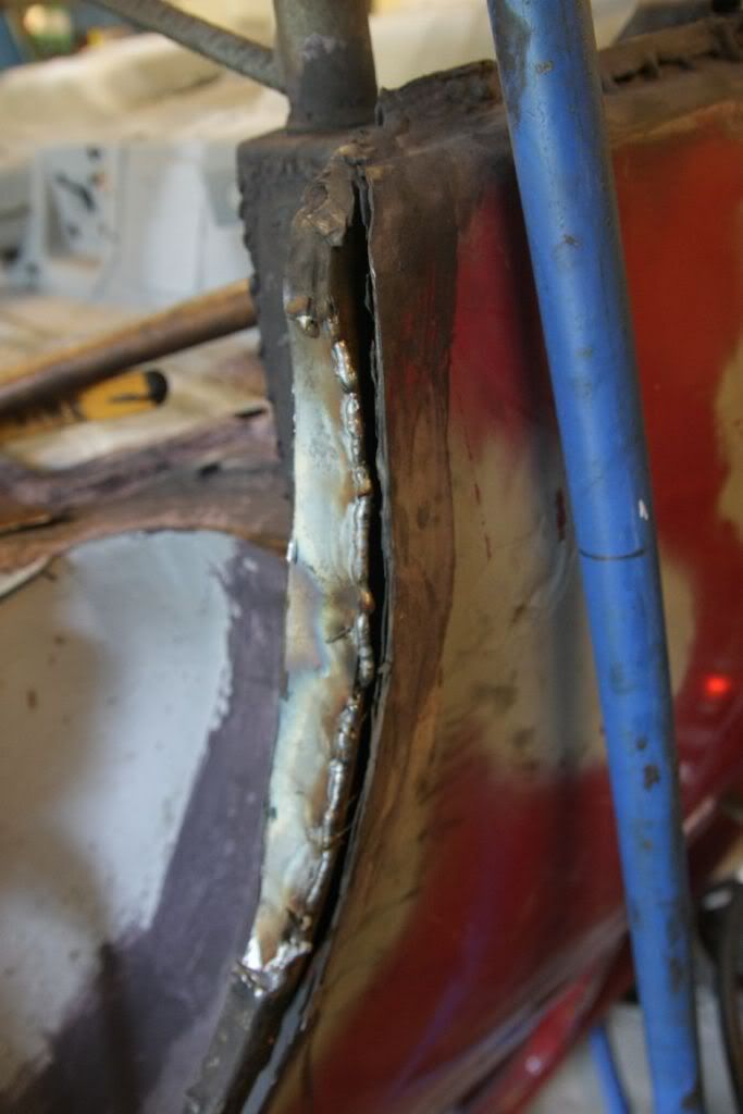

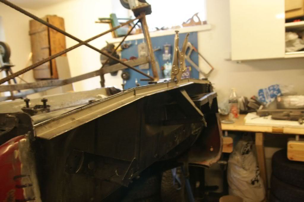

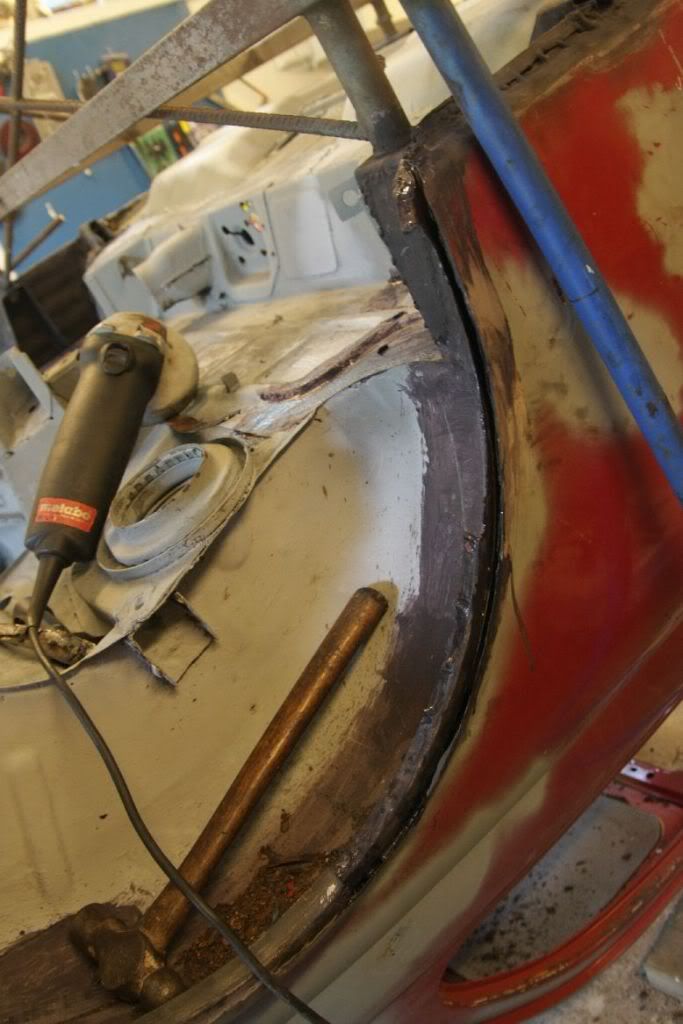

Lagade ena skärmkanten, blev otroligt nöjd! Blev bättre en förväntat, ser nästan ut som orginal, lite spackel sedan bara! Lyckades även rensa den mesta rost som fanns där bakom igenom hålet som blev! smile

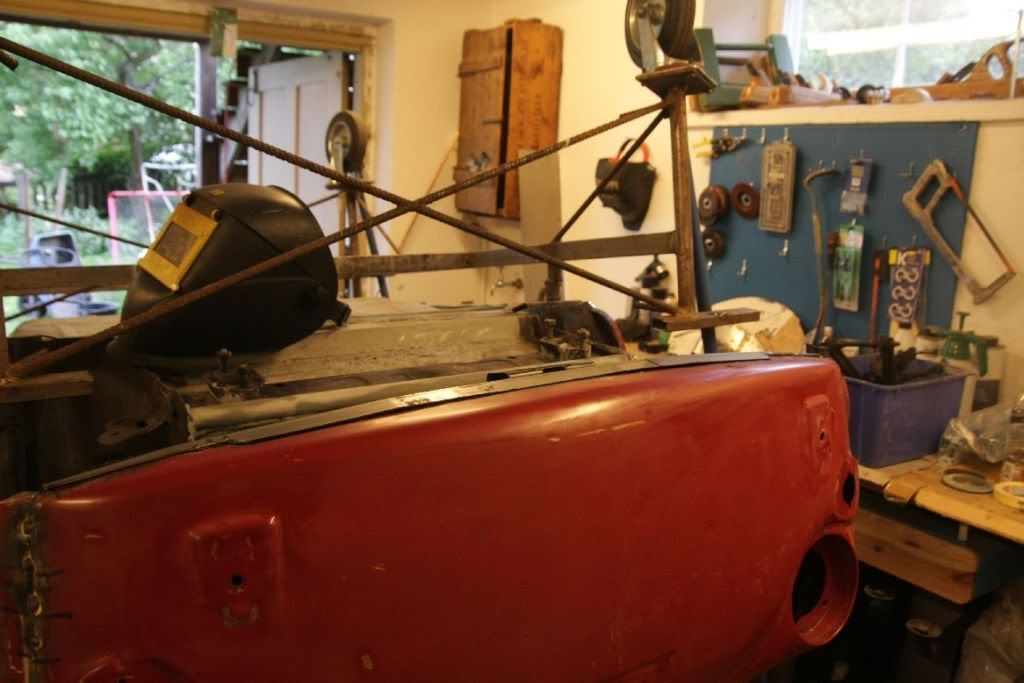

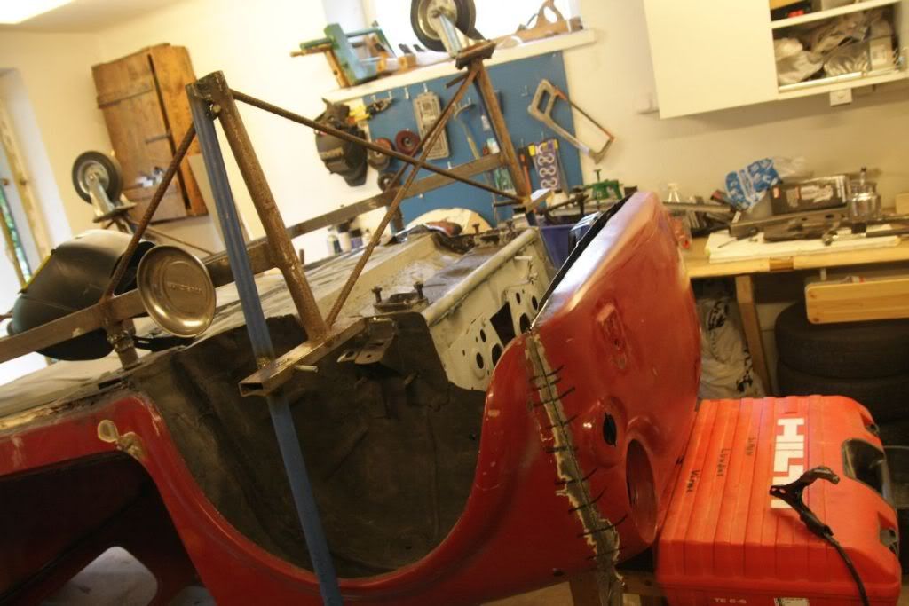

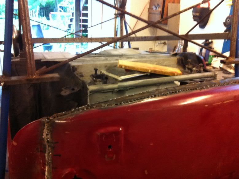

Han halvvägs med att få tillbaka fronten idag också, fick ett "FUUUUUUUU" moment idag när jag försökte svetsa tillbaka den, trodde gasen var slut igen... Men de visade sig att de trorligtvis har tennsvetsat fram. Blir ungefär som att svetsa i rost då!..

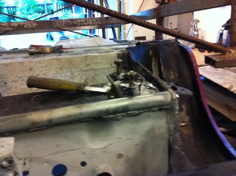

Svetsade fast fronten lite mer
http://i1178.photobucket.com/albums/x364/wattzor/IMG_0227.jpg

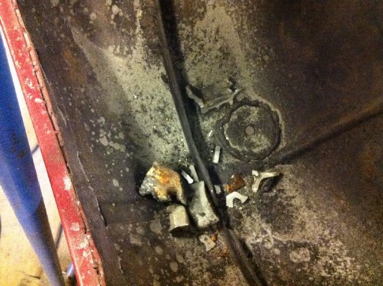

Började även ta bort de gamla trasiga aluminium fästena, de satt som berg!
http://i1178.photobucket.com/albums/x364/wattzor/IMG_0228.jpg
Men tillslut gick de!

Sedan, litet tills och något jag inte ska försöka mig på igen.. big_smile Använd ej en kapskiva för rostfritt stål till aluminium.... Den exploderar efter en stund haha, var lite halvläskigt!

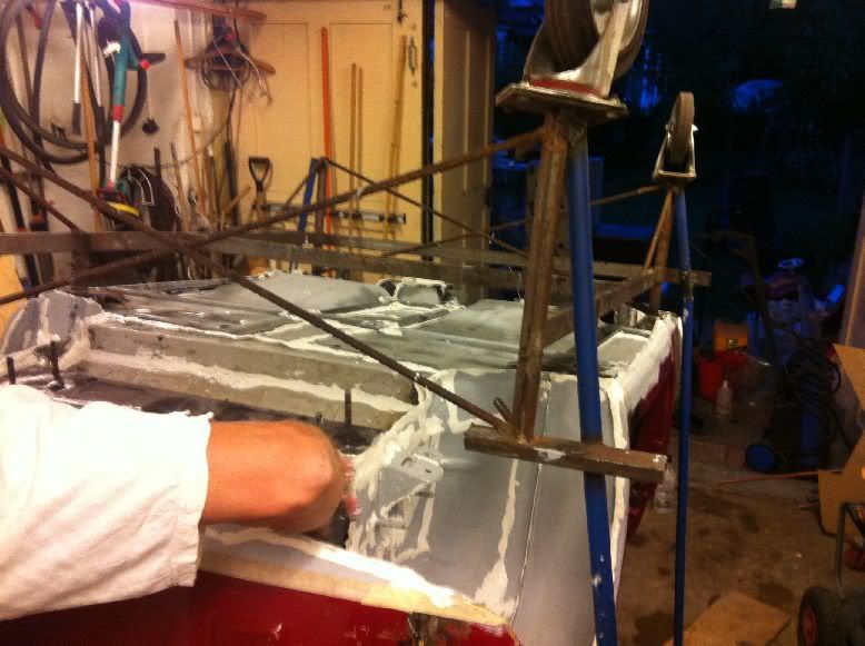

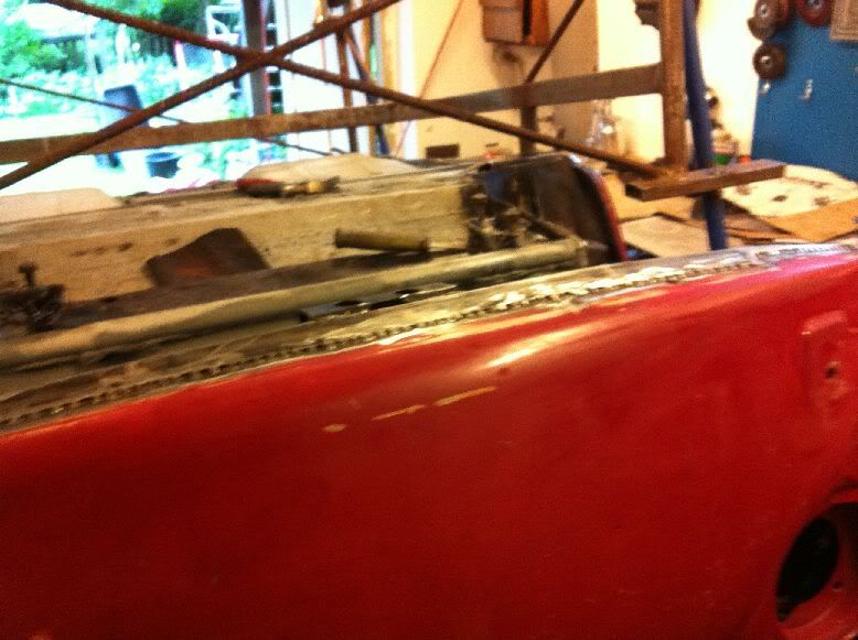

Ja då var de kittat och målat under! Första gången med färgspruta, blev bra är ju under så de duger fint cool
Bilder:
http://i1178.photobucket.com/albums/x364/wattzor/IMG_0234.jpg
http://i1178.photobucket.com/albums/x364/wattzor/IMG_0236.jpg
Kul att farsan fick vara med på ett hörn smile Jobbar för fullt!
