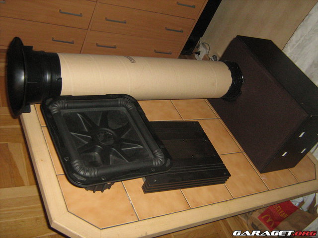

jag körde med ES-8an.
39 liter och 6" rör på 90cm resulterade i 138.8db i TL om någon ville veta cool
Bilen var en volvo 745a^^

på en enda bas japps smile
jag gillar djupbas. och det dundrade som om det skulle legat 2x12" i skuffen om man pratar djupa toner.
jämnförde med JBL 1214 2st.
ES-8an pucklade på dom rätt fint med ett högre resultat i samma bil.
Men det är min rekomendation om du gillar bas smile
avstämningen vad 37hz. du borde nog satsa på kanske 60-70hz för att spela 150++ med 2x8"?

Kan du förklara det långa röret??
Jag är van vid rör på 10 20 30 cm men inte 210cm eller vad det är haha  lol
Jag kommer väl börja med att göra just en rekomenderad låda. Spela in dem osv. Sen kanske göra experimentlådor som din.
Men om jag har TVÅ 8"are, i TEORIN, skulle röret halveras eller dubblas då??

Klart man KAN ha ett så långt rör, annars väljer du att antingen ändra volymen på lådan eller storleken på porten för att ändra längden på det.

I hans fall berodde det på att kombinationen av portarea+lådvolym+avstämningsfrekvens innebar att röret blev så långt. Med 4" port så hade röret blivit väsentlligt kortre för samma avstämning. smile
