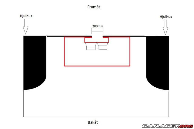

Undrar om det kommer att funka bra med denna skarpa vinkeln? Basarna kommer nästan att spela emot varandra?
https://www1.garaget.org/gallery/images/97/96972/96972-221683173947c6ba6c4c62c5913b185b.jpg
Eller är det bättre o bygga rakt?
Hej, har nya planer på nya låda i skuffen. Så fort jag fått sålt mina nuvarande grejer så blir det förhoppningsvist att köpa ett B2 Audio Mono steg och 2 stycken Hertz HX300D basar. Men har lite
funderingar på monteringen på basarna (se bilder). Skidluckan är 200mm bred och 320mm hög.

Ingen som har något bra råd/tips?

Har inte testat sån där "cornerloading" montering själv, men ungefär 45 graders vinkel är väl det man brukar ha för att utnyttja konstruktionen maximalt. Eventuella nackdelar med ditt förslag får nog andra svara på. smile

Min förra låda med dubbla JBL P1022 såg ut ungefär som din övre ritning, tycker den spela på bra. smile Rent spontant så tror jag att det är en bättre konstruktion då "lådan" framför basarna blir mindre och som Drönirettab sa så får man även en hörnladdningseffekt.
