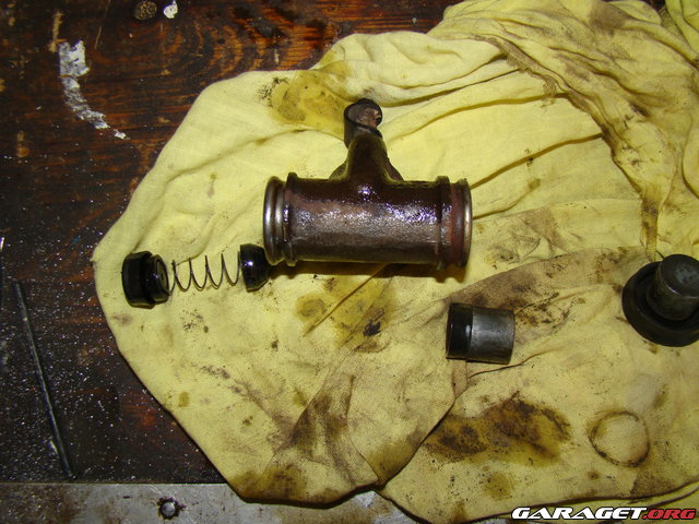

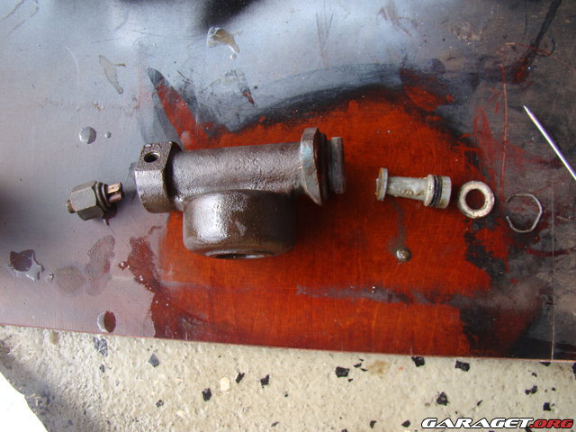

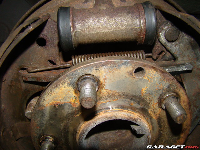

Bromsrenovering på gång. Att köpa nytillverkade bromscylindrar finns inte på kartan då de går på runt tusenlappen stycket. Istället försöker jag fixa det själv med lite rengöring och nya gummin. Vi får se om det håller.

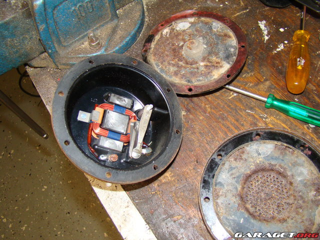

Lite annat smått och gott är också fixat. Igår lade jag på det sista lagret lack på det signalhorn jag plockade från ett skogsvrak. Ska bli skönt att äntligen få höra originaltutan ljuda när jag trycker på rattstången.

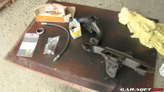

Grenröret har fått puts lack och ny packning. En sprilans NOS flänspackning instoppad och lite blandade bromsdetaljer.

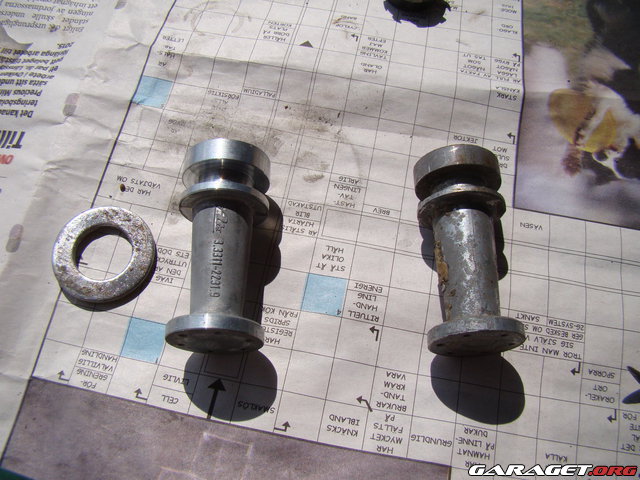

Ny- och gammal kolv till huvudbromscylinder.

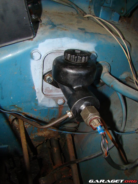

Huvudbromsylinder renoverad, lackad och monterad. Nu hoppas jag bara att den håller tätt.

Signalhornet hade ärgat igen, men efter lite rengöring funkade det som förr.

Hej! Jag är nyfiken på vad du gjorde för attt få fart på signalhornet? Jag har ett identiskt, från en Volvo 140, har tagit isär det och det ser ut precis som ditt inuti också. Men...vad var det som hade ärgat ihop för dig? Jag begriper inte helt funktionen, vad som kan "kärva".
