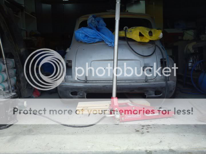

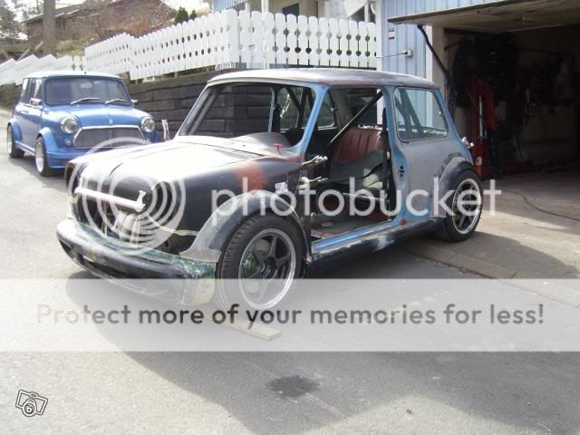

Det var en kille som sålde den på blocket. Ser ganska "hel" ut på bilder, men det kan jag säga att den inte var. Bromsskivor , fälgar, ratt, stötdämpare,fanns inte. Det var i princip en kaross med bur, subframe, motor, instrumentbräda, styrväxel , rattaxel, dörrpaneler och lite småskit.
Bilen är en Hundkoja, årsmodell -67 eller något.
Motorn är en B16A1 från honda crx på 140-150hk.
Blocket bilden:
http://i661.photobucket.com/albums/uu337/Bimmis/Mini%20Vtec/6269178881.jpg
Bilderna kan komma lite i fel ordning, men vi tog hem kaross , subframe och motor.
Vi lyfte först av karossen och in i garaget, sen subframe och sist motor.

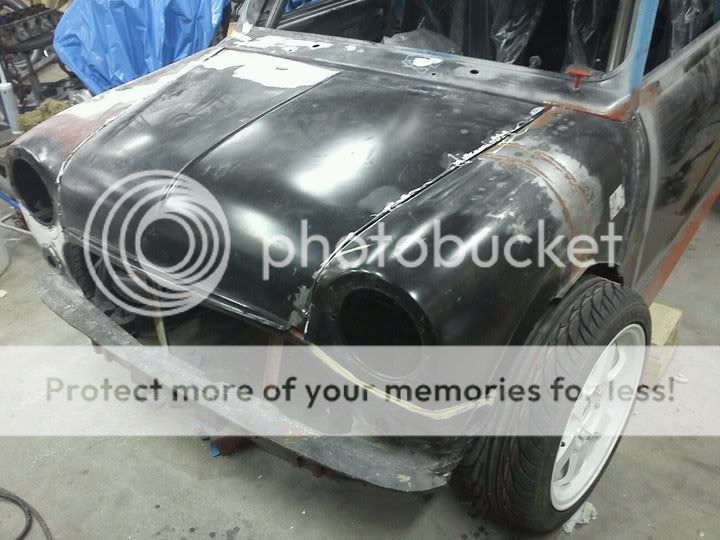

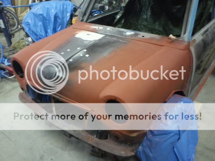

Huven svetsades ihop med skärmarna:
http://i661.photobucket.com/albums/uu337/Bimmis/Mini%20Vtec/226218_198147556896745_100001045063454_584322_3547049_n.jpg
http://i661.photobucket.com/albums/uu337/Bimmis/Mini%20Vtec/231030_198665283511639_100001045063454_587294_6684256_n.jpg

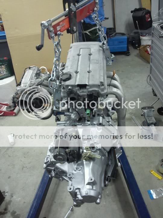

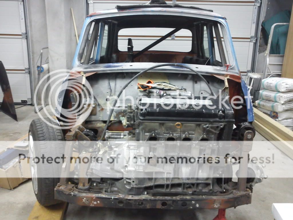

Någon vecka senare åkte motorn ur, min bror renoverade motorn fullständigt. Nästan alla packningar osv är bytt, förutom vevlager.
http://i661.photobucket.com/albums/uu337/Bimmis/Mini%20Vtec/225548_197261516985349_100001045063454_578023_345621_n.jpg

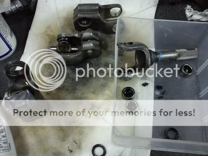

Styrväxel osv är MG Metro, rattaxel Honda CRX.
Testade ta isär ett kors från MG Metro och en från CRX'n.
För att se om de gick att få ihop, och det gick.
http://i661.photobucket.com/albums/uu337/Bimmis/Mini%20Vtec/230100_201243856587115_100001045063454_605500_7031949_n.jpg
http://i661.photobucket.com/albums/uu337/Bimmis/Mini%20Vtec/247461_201249249919909_100001045063454_605519_7146591_n.jpg

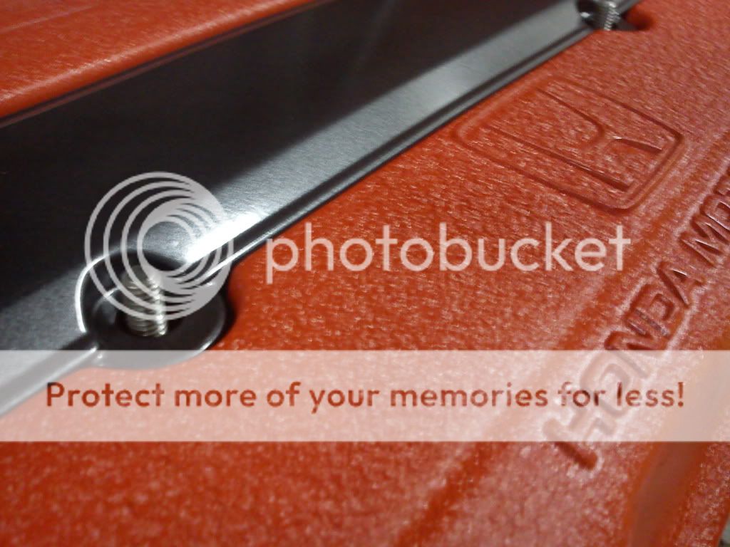

Tease på ventilkåpan:
http://i661.photobucket.com/albums/uu337/Bimmis/Mini%20Vtec/DSC05527.jpg

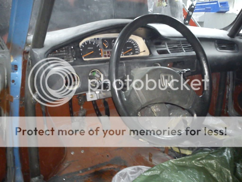

Tidigare ägare har inte tänkt på ett skit, han har byggt utan att tänka på funktionen/er osv. Såsom instrumentbrädan är fin osv, men ratten var typ ovanför kardantunneln.
Så subframen osv är inte riktigt optimalt byggd kan man tycka.

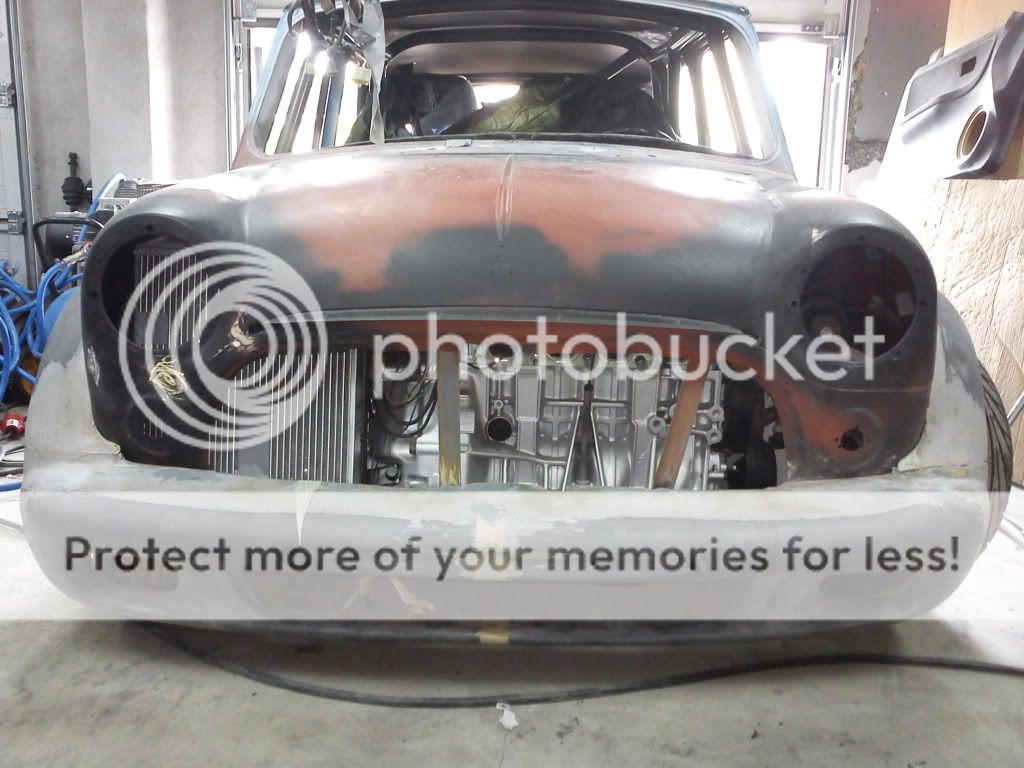

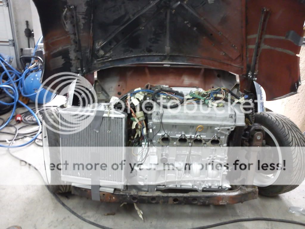

Testar placeringen utav kylet, blir ganska tajt.
http://i661.photobucket.com/albums/uu337/Bimmis/Mini%20Vtec/DSC05503.jpg
http://i661.photobucket.com/albums/uu337/Bimmis/Mini%20Vtec/DSC05502.jpg
http://i661.photobucket.com/albums/uu337/Bimmis/Mini%20Vtec/DSC05505.jpg

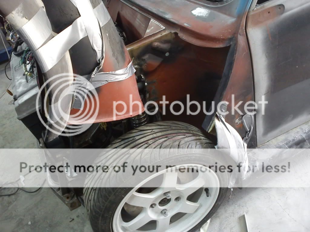

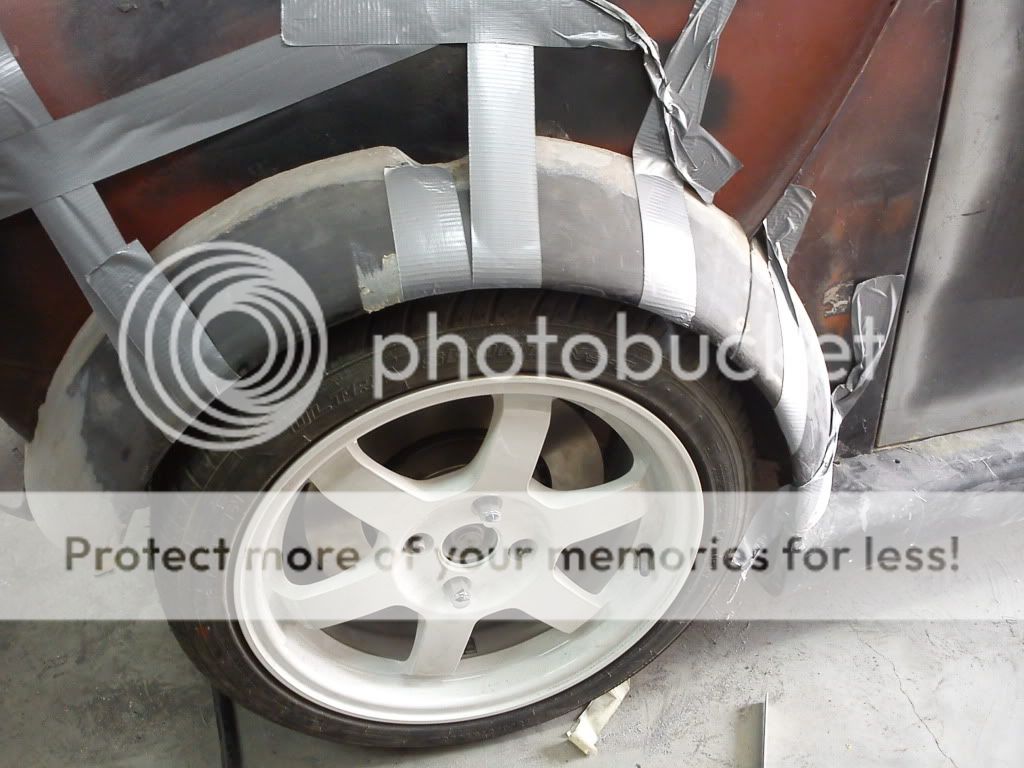

Sågar sönder skärmbreddarna för flippfront
http://i661.photobucket.com/albums/uu337/Bimmis/Mini%20Vtec/DSC05493.jpg
http://i661.photobucket.com/albums/uu337/Bimmis/Mini%20Vtec/DSC05494.jpg

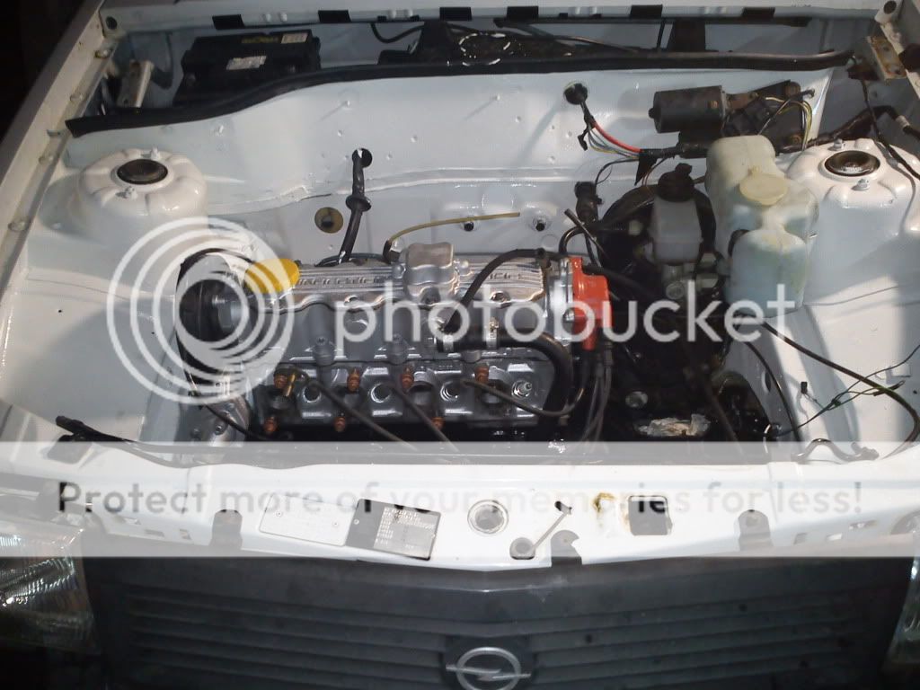

Bonusbild på min brors Opel Corsa A, (Noonix på forumet) som han precis bytt motor på, renoverad C20NE med XE kolvar och lite annat godis såsom coilovers osv, hemma väntar två styck sparcostolar på att stoppas i.
http://i661.photobucket.com/albums/uu337/Bimmis/Mini%20Vtec/DSC05346.jpg

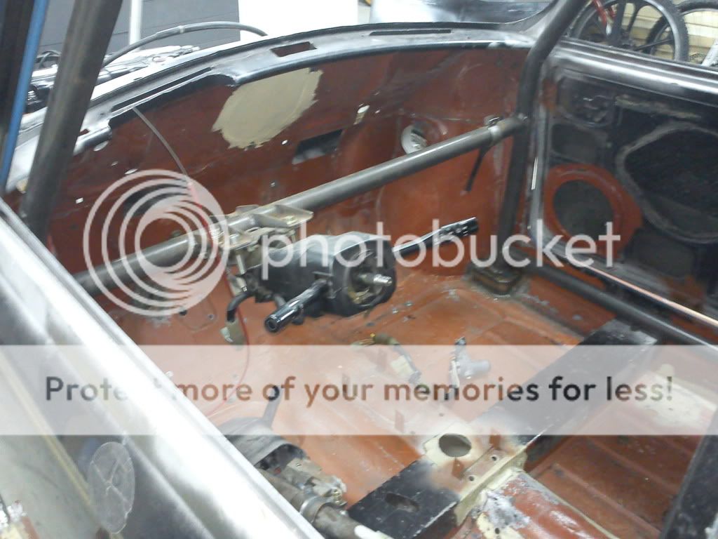

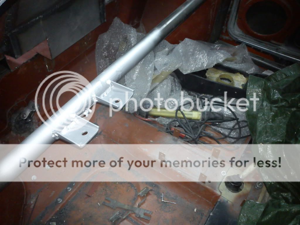

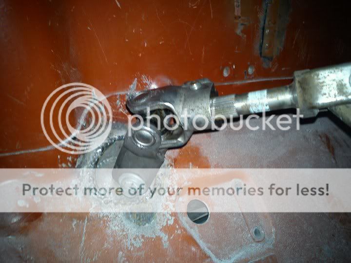

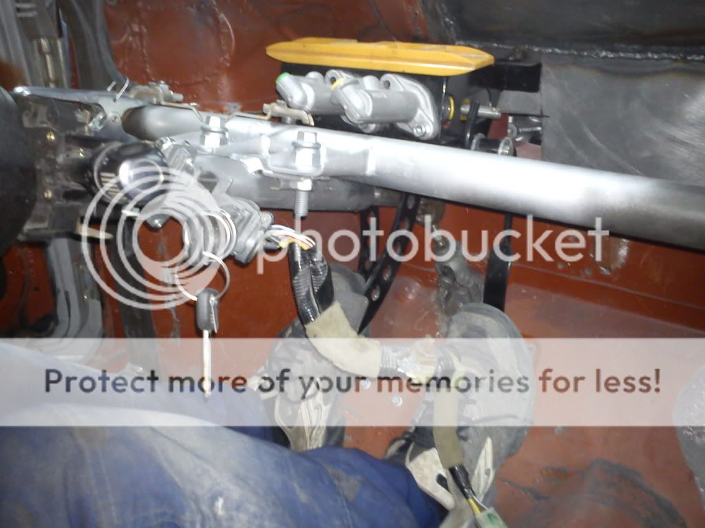

Fästen för rattaxel
http://i661.photobucket.com/albums/uu337/Bimmis/Mini%20Vtec/DSC05598.jpg

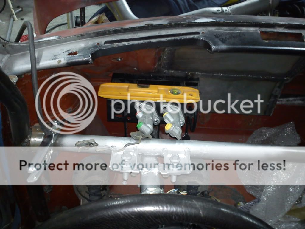

Pedalställ punktat.
http://i661.photobucket.com/albums/uu337/Bimmis/Mini%20Vtec/DSC05621.jpg
http://i661.photobucket.com/albums/uu337/Bimmis/Mini%20Vtec/DSC05624.jpg
http://i661.photobucket.com/albums/uu337/Bimmis/Mini%20Vtec/DSC05630.jpg
Tidigare ägare har bara byggt efter utseende. Fixat en fräsig instrumentpanel, så vi ev kommer få göra om då han gjort så att mätarhuset är halvt över "kardantunneln" , Likaså var de tidiga rattaxel fästena, men de är omgjorda nu.
Blir bra med fästen o ställ wink

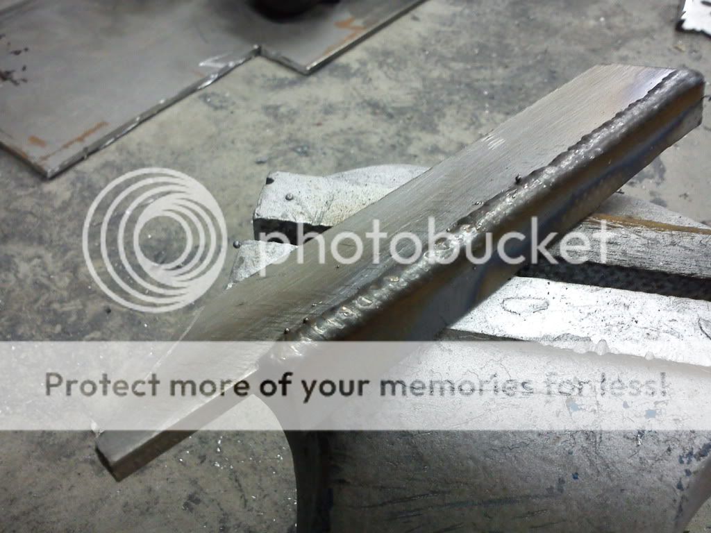

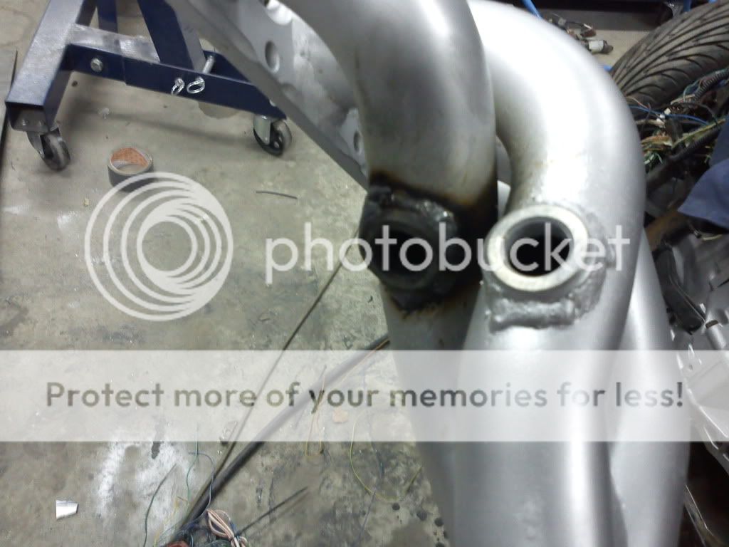

Lamda flänsar dit svetsade, gick lite hastigt därav de snygga svetsarna
http://i661.photobucket.com/albums/uu337/Bimmis/Mini%20Vtec/DSC05631.jpg
http://i661.photobucket.com/albums/uu337/Bimmis/Mini%20Vtec/DSC05633.jpg

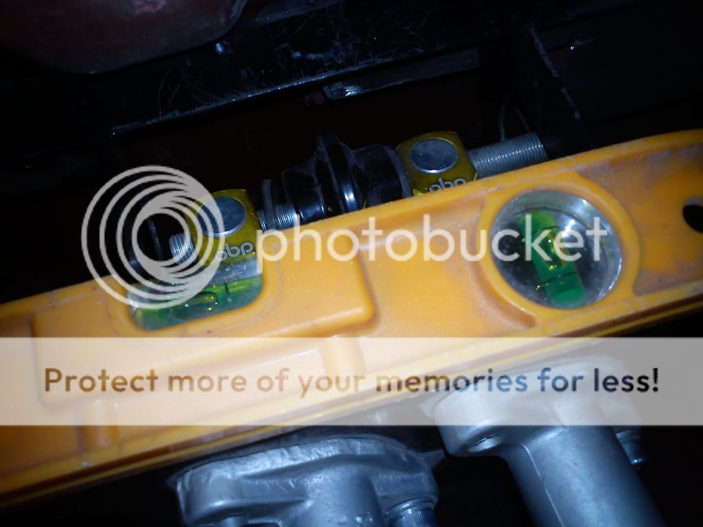

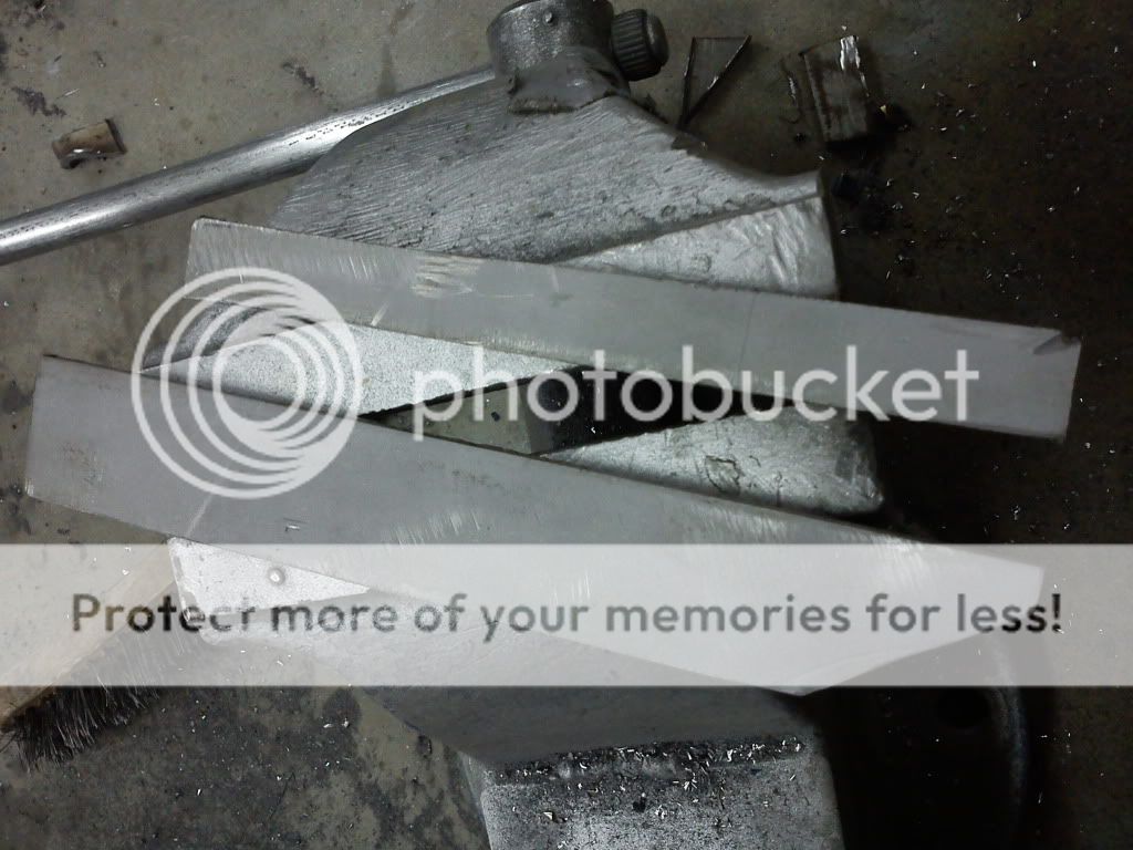

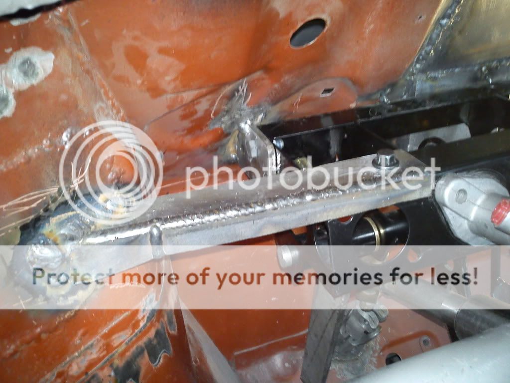

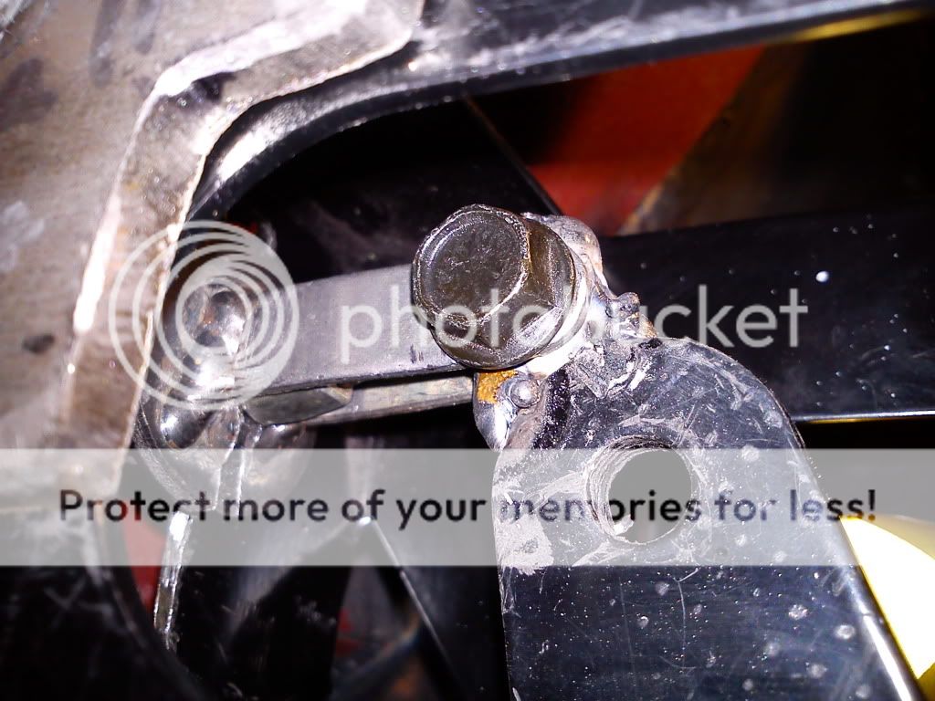

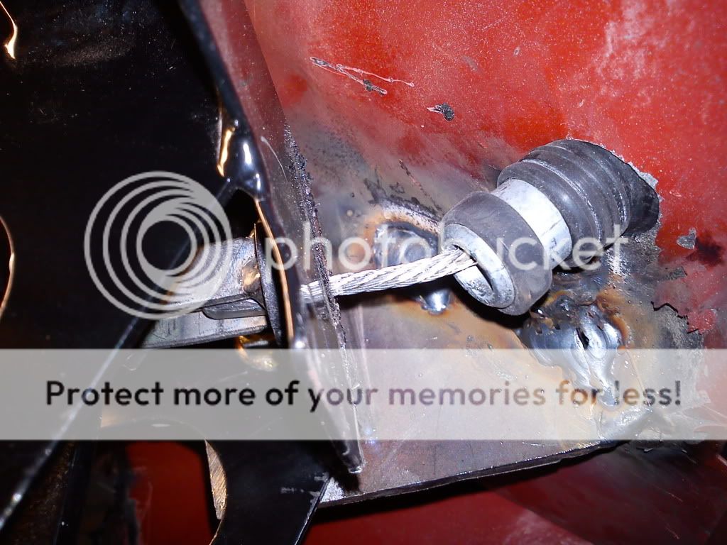

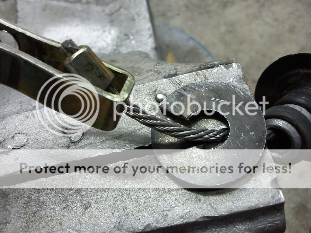

Pulat lite mer med pedalstället. I stora drag så börjar kopplingspedalen bli ganska bra.
Även haft besök utav Peter_Eriksson som hade endel bra tips & idéer, tack!
Eftersom jag förlängt pedalerna, så tänkte jag inte på att det kunde vara smart att förlänga på andra sidan hävarmen.
Så Peter gav tipset om att förlänga med brickor, så det gjorde jag, och de blev riktigt bra pedalkänsla, nu behöver jag bara fix torpedväggen och lite finjusteringar, sen skall de svetsas ordentligt.
Nedan är bilder på förlängning utav hävarmen, och eftersom vajern låg och skavde emot pedalställets "genomföring" utav vajer, så svetsade jag dit en större bricka och kommer att göra hålet större så det går fritt, även ändra vinkeln på kopplingsvajern ingång i torpedväggen, så den blir nästan 90grader, rätt in smile
http://i661.photobucket.com/albums/uu337/Bimmis/Mini%20Vtec/DSC05680.jpg
http://i661.photobucket.com/albums/uu337/Bimmis/Mini%20Vtec/DSC05675.jpg
http://i661.photobucket.com/albums/uu337/Bimmis/Mini%20Vtec/DSC05679.jpg

Du får göra kraftigare förlängning upptill sen när du ser att allt funkar, så det håller för många urkopplingar. Sen tror jag det kommer bli bra med större bricka på motorsidan av torpeden, lite svets och ett par kilformade bitar så blir wiregenomföringen spikrak.
