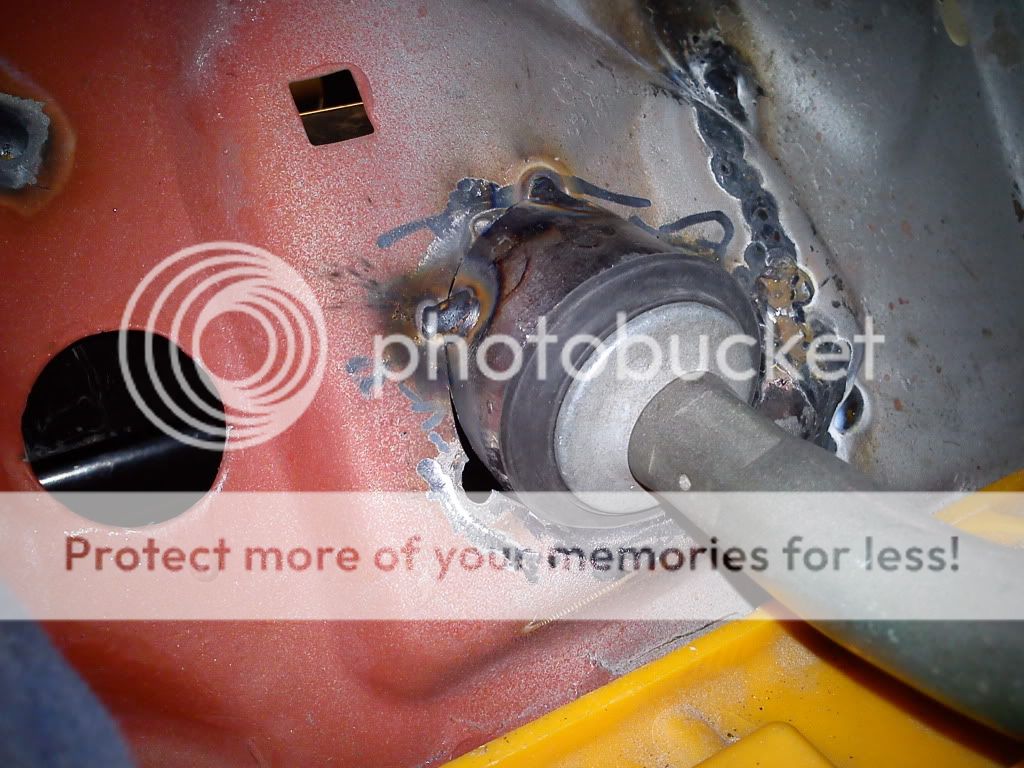

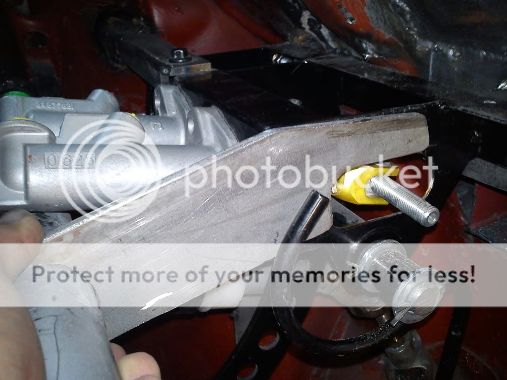

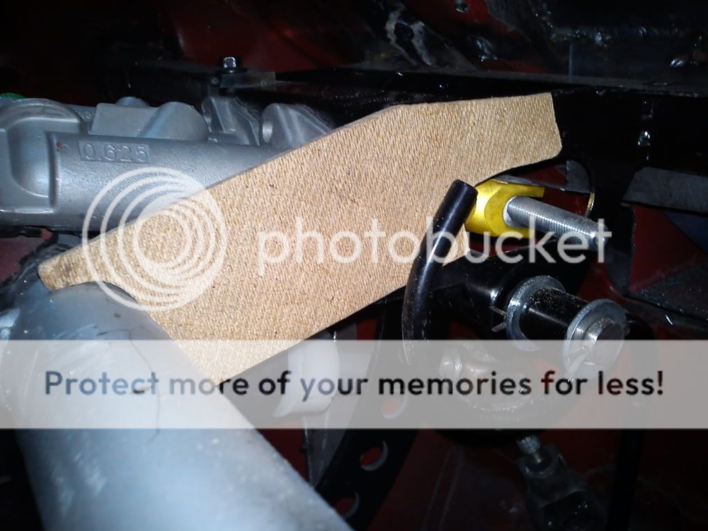

Detta är vad jag hann med igår, plåten är rätt så tunn vid torpedväggen så de brände hål, och jag har aldrig problem med att fixa, men jag var lite för ivrig och brände på direkt utan att låta de svalna.. Så jag klippte till en plåt, som även fungerar som en förstärkning till den tunna plåten, så de inte buktar in när man trampar ner kopplingen sen.
Fixade även till en liten mojäng så jag kan ändra vinkeln smile.
Även ett till fäste för pedalstället, vet inte vad SFRO säger om att svetsa fästen i "strävan" till buren där vi även fäst rattaxelns fästöron.
När man trampar broms och koppling och rycker ratten, kanske inte är så bra.. Vad tror ni? Om de verkar lugnt så gör jag helst om det vänstra fästet för pedalstället, så det bir likadant som det högra.
http://i661.photobucket.com/albums/uu337/Bimmis/Mini%20Vtec/DSC05692.jpg
http://i661.photobucket.com/albums/uu337/Bimmis/Mini%20Vtec/DSC05693.jpg
http://i661.photobucket.com/albums/uu337/Bimmis/Mini%20Vtec/DSC05702.jpg
http://i661.photobucket.com/albums/uu337/Bimmis/Mini%20Vtec/DSC05705.jpg
http://i661.photobucket.com/albums/uu337/Bimmis/Mini%20Vtec/DSC05706.jpg
http://i661.photobucket.com/albums/uu337/Bimmis/Mini%20Vtec/DSC05708.jpg

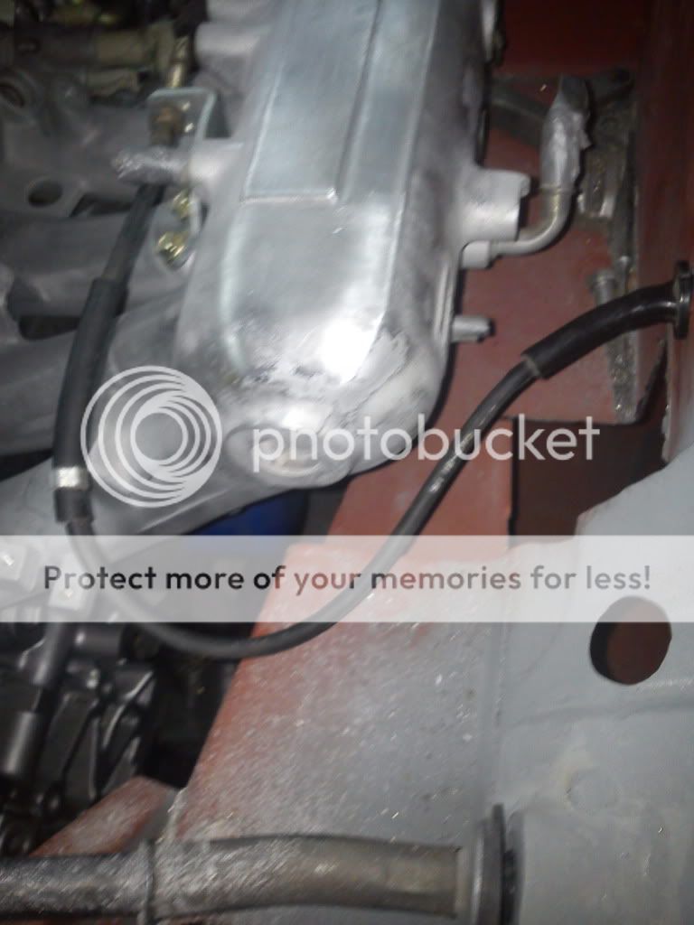

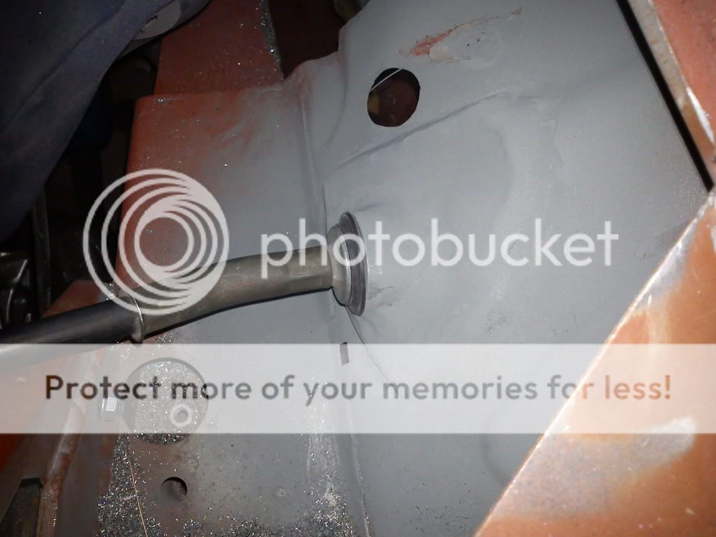

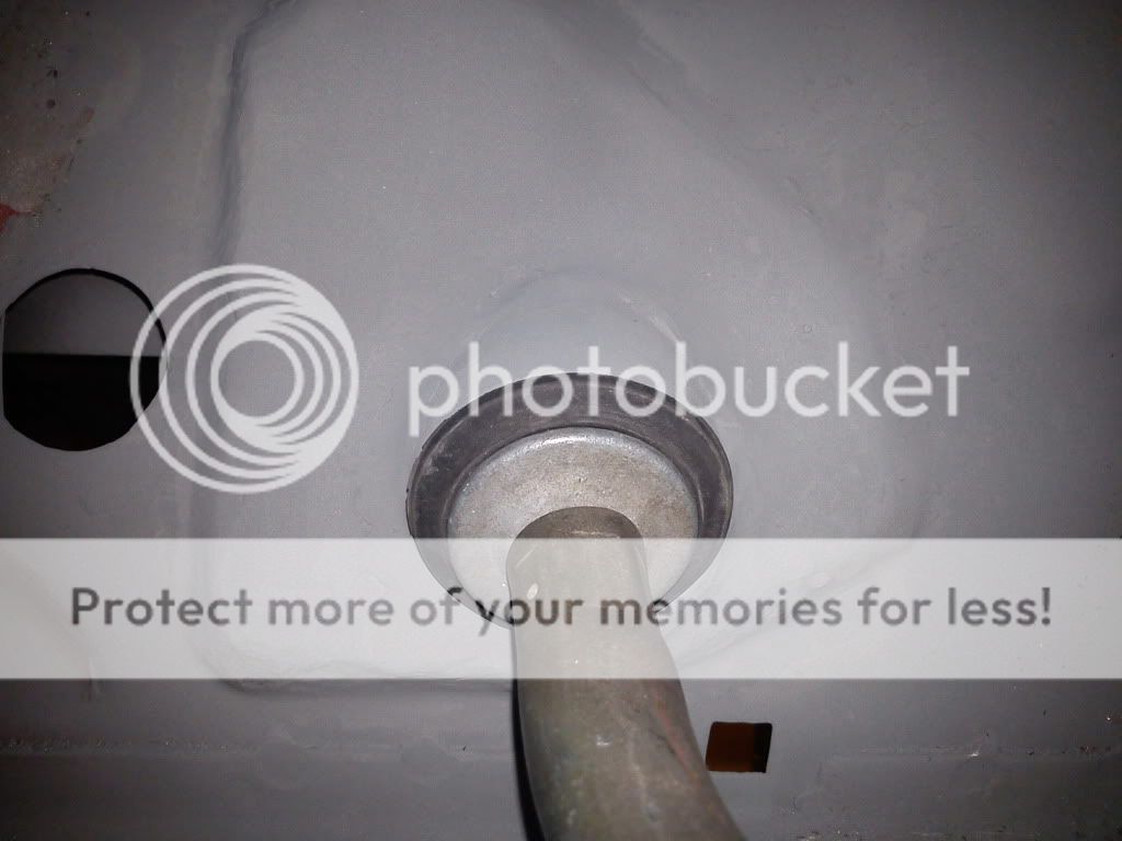

Har inte hunnit göra så mycket mer än att kika lite på gasvajern.
http://i661.photobucket.com/albums/uu337/Bimmis/Mini%20Vtec/DSC05829.jpg
Skall dit med en spårryttare så att höljet sitter kvar mot torpedväggen.
http://i661.photobucket.com/albums/uu337/Bimmis/Mini%20Vtec/DSC05833.jpg

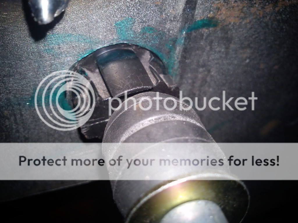

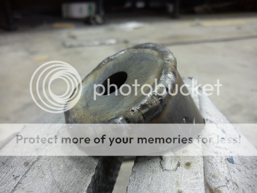

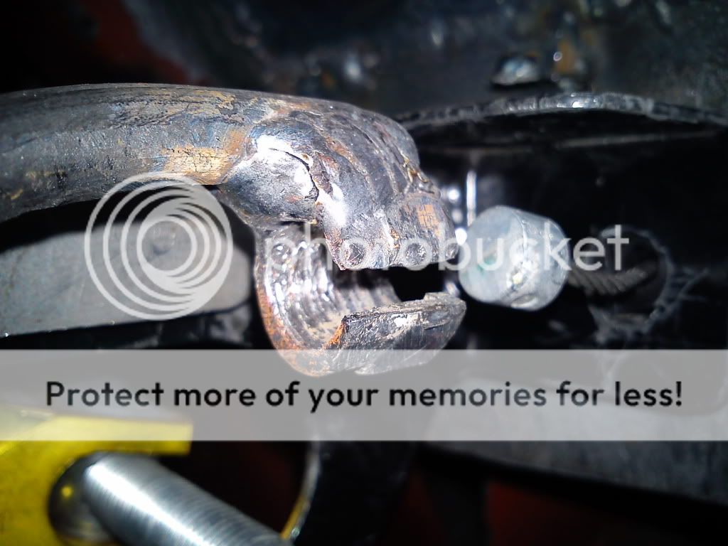

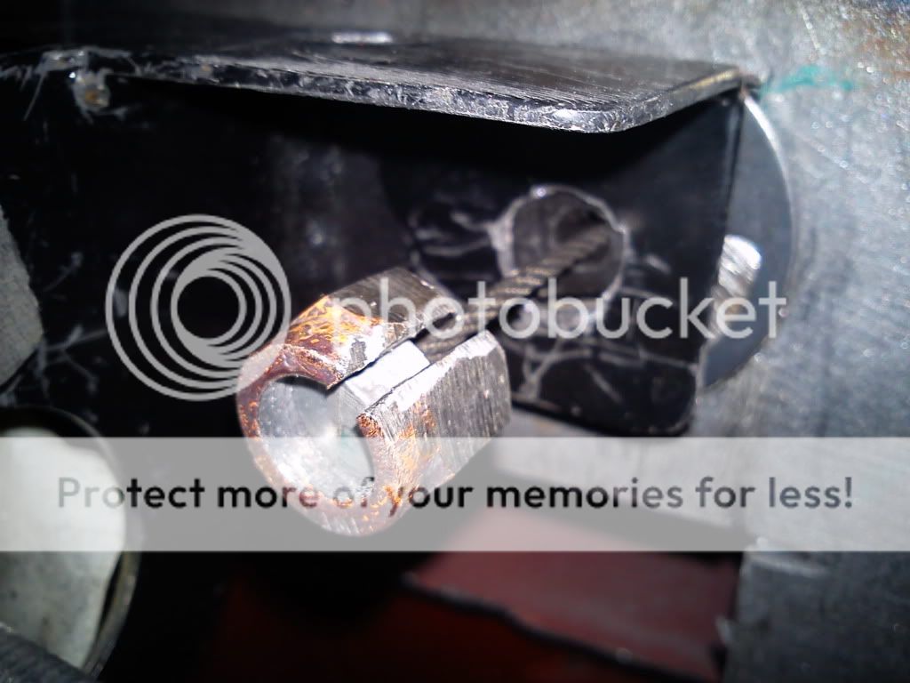

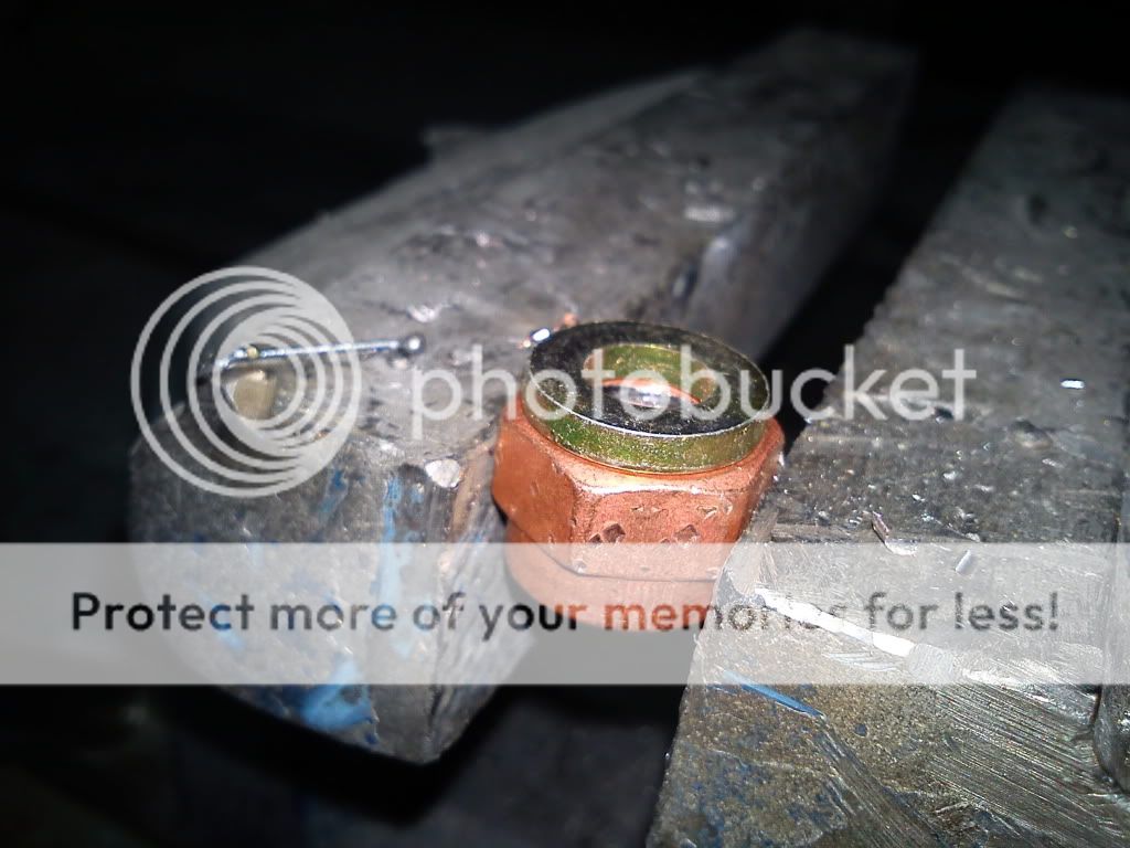

Av en mutter och en bricka så kan du göra såhär smile.
http://www.youtube.com/watch?v=TCs8CcvegAY
http://i661.photobucket.com/albums/uu337/Bimmis/Mini%20Vtec/DSC05956.jpg
http://i661.photobucket.com/albums/uu337/Bimmis/Mini%20Vtec/DSC05958.jpg
http://i661.photobucket.com/albums/uu337/Bimmis/Mini%20Vtec/DSC05962.jpg
