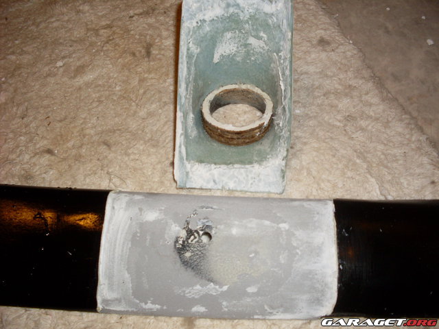

A-stolparna är i princip klara också, dra över med lite filler bara så är dem redo att kläs också men så här såg det ut steg för steg.
https://www1.garaget.org/gallery/images/93/92228/92228-58511461670dd12b42e94704d20b7631.jpg
https://www1.garaget.org/gallery/images/93/92228/92228-4fed1c7cd5b3672bd44d229c1e8a7176.jpg
https://www1.garaget.org/gallery/images/93/92228/92228-c75a60224cceac2889ee0aaed7f308f0.jpg
https://www1.garaget.org/gallery/images/93/92228/92228-70c948505c81c80558db6fdc3552cbe4.jpg
Plastade
https://www1.garaget.org/gallery/images/93/92228/92228-71668a59cba88c3d842aedd1c74f1bce.jpg
https://www1.garaget.org/gallery/images/93/92228/92228-2e308266dfe8393ebaf06caddf5913d6.jpg
https://www1.garaget.org/gallery/images/93/92228/92228-c89cefa4391dd82a5efaa477c8993c1c.jpg
https://www1.garaget.org/gallery/images/93/92228/92228-ff08ddaf7989cbde88f66c9f57518517.jpg
https://www1.garaget.org/gallery/images/93/92228/92228-27bf56a8504004300ae847f032030908.jpg
https://www1.garaget.org/gallery/images/93/92228/92228-f9c07f9c6c2ba7d16d8f1904cb43381a.jpg
https://www1.garaget.org/gallery/images/93/92228/92228-146531352fabd601fbcb1915942ea512.jpg

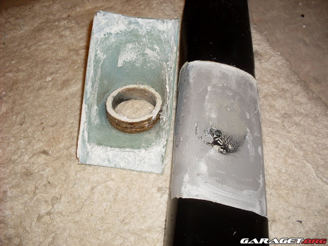

Testmontering men det höll inte.
https://www1.garaget.org/gallery/images/93/92228/92228-808590ffb7eafe3775a11272ed0eb875.jpg
https://www1.garaget.org/gallery/images/93/92228/92228-933a0b0db31bfea475665661e72c93c5.jpg
https://www1.garaget.org/gallery/images/93/92228/92228-30cfe2a14b01f404999836cc7d595f51.jpg
Smältlimmet smälter självfallet i solen så det höll inte att bara smältlimma o plasta. Så fick dra av båda två och limma med PL400 så det såg ut såhär en stund, men nu håller det!
https://www1.garaget.org/gallery/images/93/92228/92228-f099ceaf36fed9014be64ae2ba9ef74c.jpg
https://www1.garaget.org/gallery/images/93/92228/92228-36f270374fb204396b313dd28d46fd30.jpg
https://www1.garaget.org/gallery/images/93/92228/92228-e59167b43aadd96245a3df4413688075.jpg
https://www1.garaget.org/gallery/images/93/92228/92228-c4d80dac6bd230a1a0461db665c68384.jpg
Färdiga och stenhårda!
https://www1.garaget.org/gallery/images/93/92228/92228-25cda06b44703eb5bed60fcec53205fb.jpg
https://www1.garaget.org/gallery/images/93/92228/92228-b69f4def271ef78ed6ec82ef550b6ac9.jpg
