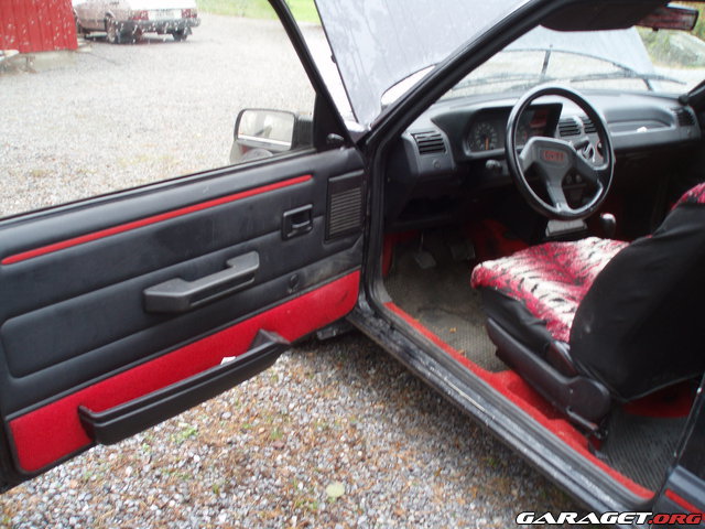

1.9 GTI eblemen på båda bakskärmarna/takstolparna var borta så det första som gjordes var att beställa nya. Elhissen fixade farsgubben innan jag hann blinka och den lokala macken fick ta hand om kamremsbytet pga av hälsoskäl.

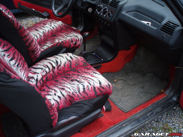

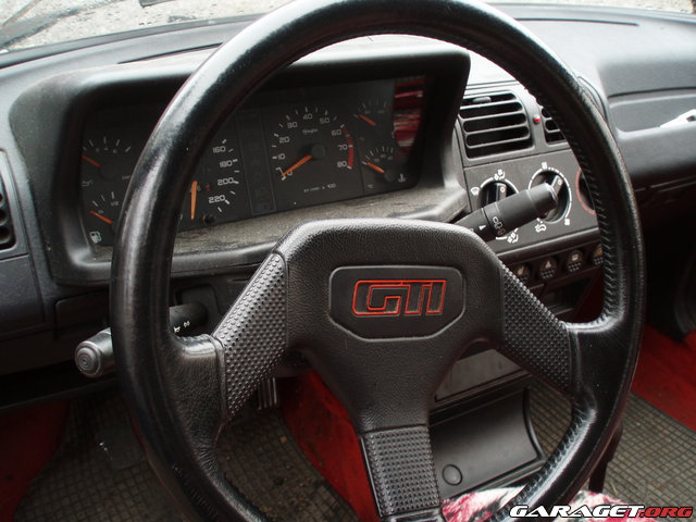

Inredning och originalklädsel var i förhållandevis gott skick. Franska bilar brukar vara sköra. Tack vare en överdragsklädsel hade sätena klarat sig bra.
https://www1.garaget.org/gallery/images/165/164369/164369-206ffaa7ffac7afdb4ff9c3ca3c5469d.jpg
https://www1.garaget.org/gallery/images/165/164369/164369-8ee579f428508c601eb706f4cc424dcf.jpg
Dammsugning och dammtorkning nästa.
https://www1.garaget.org/gallery/images/165/164369/164369-3dbdae0c1d4c5bbe42cfb726eba29b12.jpg

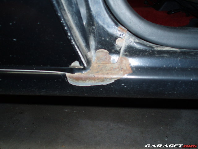

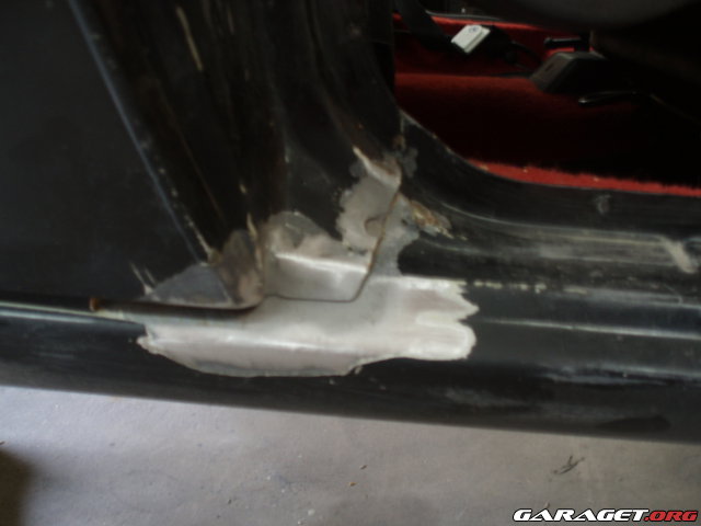

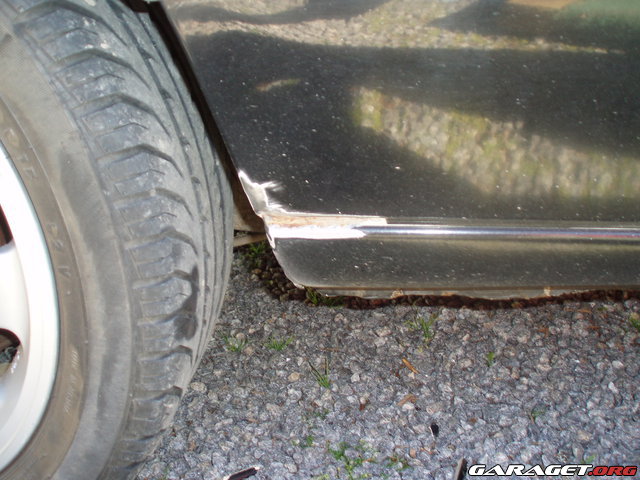

Lite rost fanns det i dörröppningarna och på trösklarna
https://www1.garaget.org/gallery/images/165/164369/164369-49edb619ef7db64c6e790a8be9a6be6e.jpg
https://www1.garaget.org/gallery/images/165/164369/164369-95a828c9ca75bf0447052084d96f2a07.jpg

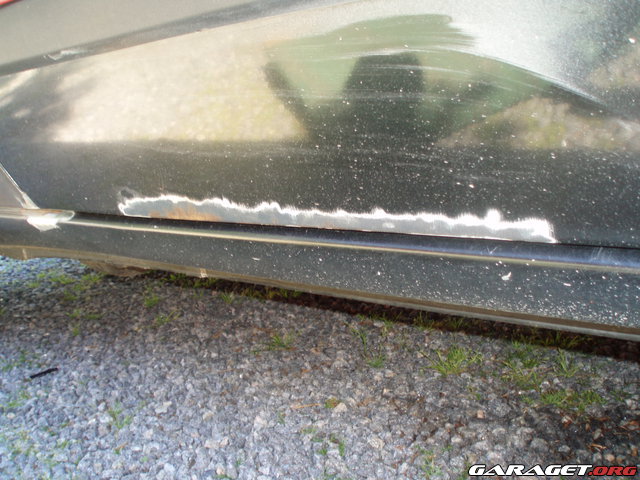

och dörrkanten fanns ett rostparti
https://www1.garaget.org/gallery/images/165/164369/164369-6a1a3d525eac5325e06837cc5f28d649.jpg
som nu blivit slipat med borrmaskin och nylontrissa.

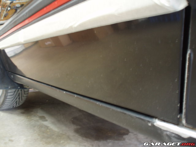

Som synes så hade karossidorna under listerna fått ett stort antal stenskott. Vita prickar lyste genom den svarta lacken överallt.
https://www1.garaget.org/gallery/images/165/164369/164369-d3e80a310b2b96190aa613e8c7bf6398.jpg
Bestämde mig då för att lacka om de här partierna när jag ändå skulle behöva måla lite här och där.

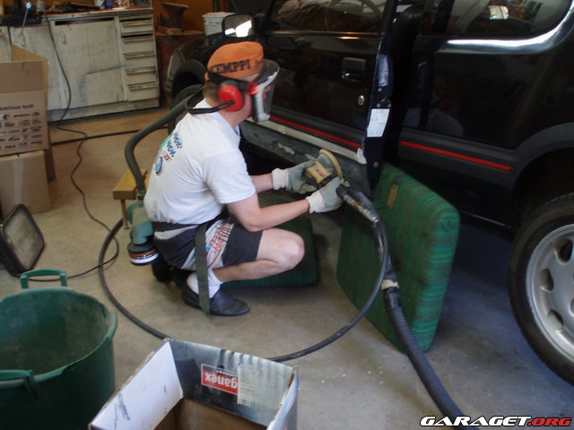

Började med att matta ner lacken med rondellslipen och 500 papper.
Kopplar slipmaskinen till dammsugaren så slipper jag en hel del damm.
https://www1.garaget.org/gallery/images/165/164369/164369-581b83e27b8ddbfeb874f595c7ed8063.jpg
Mattat och klart. Jag täckte in plastlisten ifall jag skulle råka röra om den med rondellslipen.
Som ni kan se så lyser grundfärgen igenom på vissa ställen. Det skvallrar om att dörren inte är riktigt rak och man kan då dra slutsatsen att den har blivit lackerad någon gång tidigare.
https://www1.garaget.org/gallery/images/165/164369/164369-4357647ce3d4fc46ebc2e1e592fe2d86.jpg

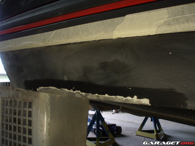

11 augusti 2011
https://www1.garaget.org/gallery/images/165/164369/164369-8d23c184569817f2530da12235bf9ca6.jpg
https://www1.garaget.org/gallery/images/165/164369/164369-fbf0d8b912461d6e1d0b4412809afd9e.jpg

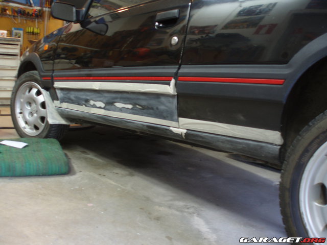

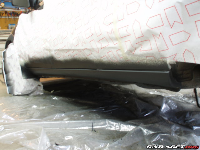

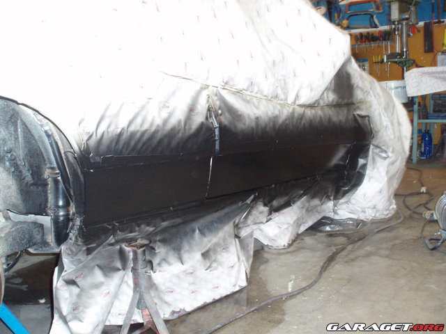

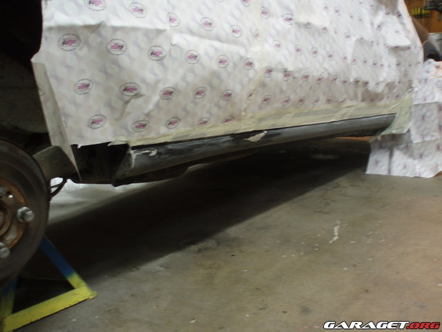

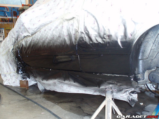

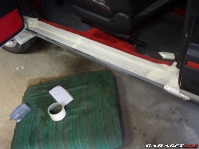

Nu är trösklarna nermattade och karossen maskerad en bit upp. Dags att dra på tröskelmassan.
https://www1.garaget.org/gallery/images/165/164369/164369-cc8e11ea7a98525c1095722bb2163364.jpg
Tröskelmassan på plats. Man kan om man vill lackera den för att få den i samma kulör som bilen, men i det här fallet när bilen ändå är svart, lämnar jag den så här.

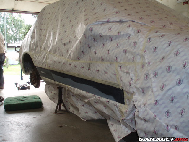

5 071 Inlägg
16 augusti 2011
https://www1.garaget.org/gallery/images/165/164369/164369-83c385cafe0777a8fcf8415faa27f490.jpg
https://www1.garaget.org/gallery/images/165/164369/164369-baf1490a86565deb278e005fb309a9fc.jpg

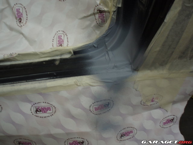

Först grundade jag de plåtrena partierna med epoxy grund som jag penslad på. Jag lät det torka några dygn och slipade det jämt och drog på en slipfärg med en sprayfärg. Då det är så här små partier det rör sig om funkar det ganska bra. Och Peggan ska ju inte bli någon utställningsbil.
https://www1.garaget.org/gallery/images/165/164369/164369-c4a3da1c78053f5619b29d692eab2edf.jpg
https://www1.garaget.org/gallery/images/165/164369/164369-b6f5465b9623180c14ead7e625d0af49.jpg

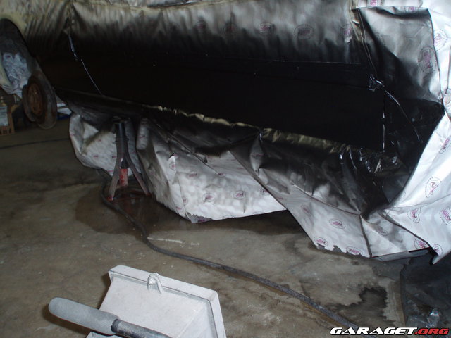

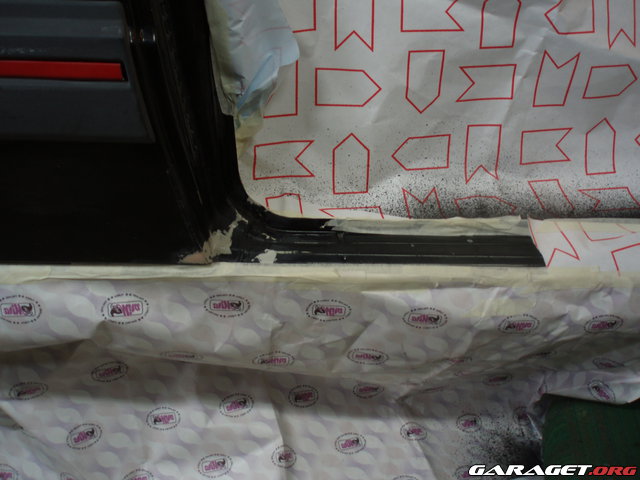

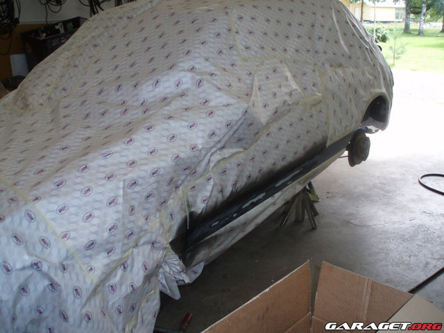

Nu är hela bilen maskerad och klar för lack. Efter att ha blåst bort allt damm, torkat med siliconremover och gått över ytorna med klibbduk ett antal gånger är det bara att blanda färgen och börja spruta.
I detta fall blir det vattenbaserad lack så först kör jag tre lager med färg.

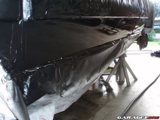

19 augusti 2011
https://www1.garaget.org/gallery/images/165/164369/164369-11d728b76f016850ffea541adb5e57e3.jpg
https://www1.garaget.org/gallery/images/165/164369/164369-f10a497d13818104f5752f4732dba74e.jpg
Efter tre lager med basfärg ser det ut så här. Detta är nu vattenbaserad färg så nu måste man vänta tills färgen blivit riktigt matt och blek innan man kan klarlacka. Hade det varit oljebaserad färg skulle det ha gått att dra på klarlacken inom 10-15 minuter men i det här fallet lät jag det torka över natten och drog på klarlacken det första jag gjorde när jag kom till verkstaden följande morgon.
Vilket är lite besvärligt eftersom bilen behöver "vara ensam" när färgen torkar, kunde jag inte göra mer den dagen.
https://www1.garaget.org/gallery/images/165/164369/164369-4b7aba7fbe8d73d55fb799ec15af8c61.jpg
https://www1.garaget.org/gallery/images/165/164369/164369-23bfe863c6f25b7a73870c87a66d1e99.jpg
Efter tre lager med lack blev den så här fin smile
Inga rinningar och inget apelsinskal. Och inga större dammkorn. Helt ok på en bruksbil med andra ord smile
