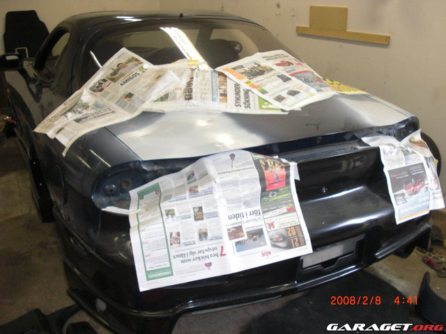

https://www1.garaget.org/gallery/images/116/115066/115066-4a6aa85360cba343116139b84826106f.jpg
Då var vingen, vindrutertårkaren och bilanten borta!!

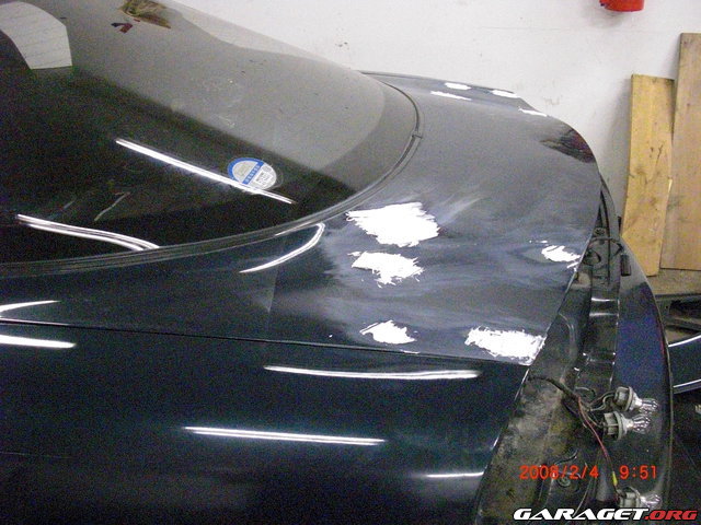

svetsade du hålen eller bara spacklade igen dem?
spacklade du bara igen dem så kommer det spricka och sjunka med tiden tyvärr.

20 juli 2011
först la jag glasfiberspackel och sen vanligt tror du det kommer sjunka ändå?

https://www1.garaget.org/gallery/images/116/115066/115066-3fb0f61ce4f63159a4a1725ec0012172.jpg
Efter lite sprutspackel så vart det så där vart dock lite ojämnt såg ja då så fick lägga på lite mer och ska snart ta och slipa ner det!!

20 juli 2011
sl1 skrev:
Det kommer sjunka förr eller senare tyvärr.

42 Inlägg
20 juli 2011
Antonicracing skrev:
sl1 skrev:
Sedan måste jag säga att såklart du ska köra wankel.
Betydligt roligare än dessa ottomotorer hehe
Okej jaa jag får se till att svetsa dit en brika då wink
