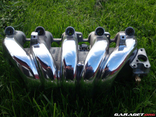

Nu fick jag en snilleblixt. Glt har ett helt annat insug jämfört med en 144 hästars.
144 hästars: Som du ser är insugets "kanaler" runda.
https://www1.garaget.org/archive/48/47024/41135/41135-371986.jpg
Och här är en bild på mitt insug. 170 hästars motorn. Lite "kantigare" kanaler.
https://www1.garaget.org/gallery/images/78/77389/77389-7a8be067331b9eb6db07bb06d9c4f601.jpg
Glt motorn har även spjäll inne i själva insuget som 144hk saknar!
