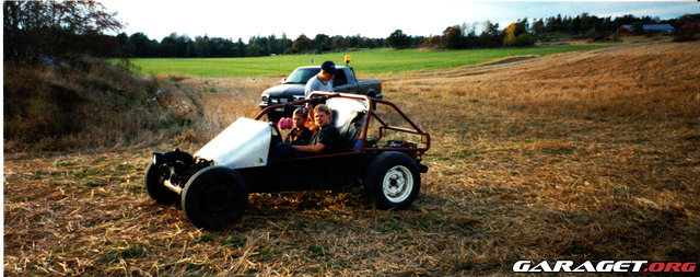

25 juli 2011
Ja det sitter i en sandloppa på ca 450kg, så om jag bara får tummen ur så blir det nog jävligt roligt! big_smile
https://www1.garaget.org/gallery/images/154/153139/153139-0d9d6de405c0b3e2d9725fa575cf3d30.jpg
