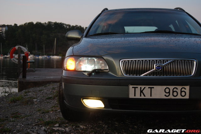

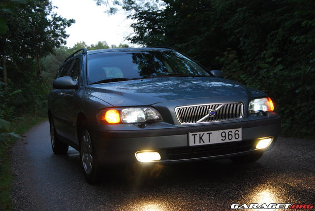

Nya lamphållarna på plats:

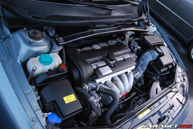

Och en bild på motorrummet smile

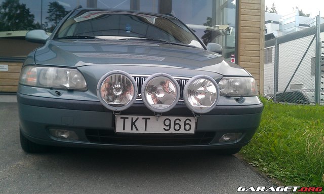

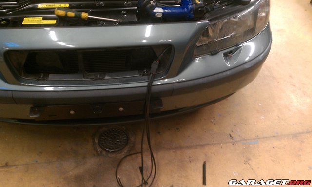

Men mörkrädd som man är så har det slängts på extraljus på bilen wink
Blev 3st Hella 3003, fick dom till bra pris genom jobbet.

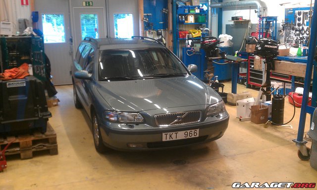

Bilen inne på jobbet
https://www1.garaget.org/gallery/images/60/59709/59709-3005c4f3f0d90a7588e7af7f50d19f54.jpg

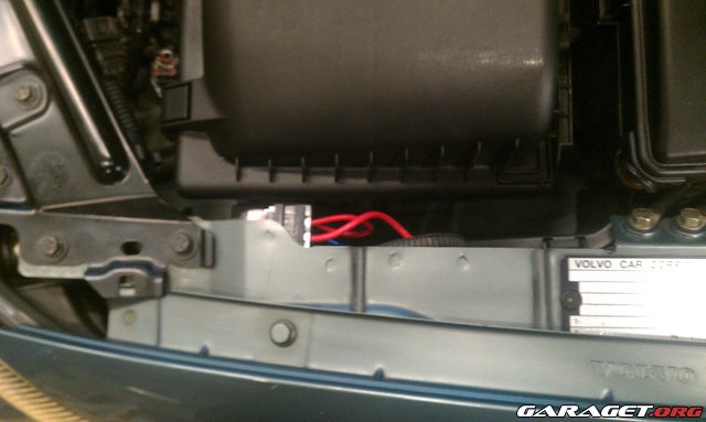

Reläplacering
https://www1.garaget.org/gallery/images/60/59709/59709-1c3c331d5822cf9a3da46e7732f202e8.jpg
Original kabelsats är det inkopplat med så allt var bolt-on!
https://www1.garaget.org/gallery/images/60/59709/59709-3108cc329507fa59bd1db323d29ad2f9.jpg
Kablar framdragna
https://www1.garaget.org/gallery/images/60/59709/59709-8638e412c5e0ae347615fac7eb135193.jpg
Och slutresultatet!https://www1.garaget.org/gallery/images/60/59709/59709-6761e77c1681b1f3ee8b6d28bda9eaaf.jpg
Blev 2st fjärrstrålkastare och 1st pencil så de kan lysa långt också. Lyser redan nu ganska hyffsat med 100w halogen. Men senare när servicen är gjord ska det monteras i xenon på minst 50w smile
Återstår nu bara stabilisatorstag så är det klart!

1012kr kostade satsen hos Bilia i Täby.
Ett kit med alla elkomponenter du behöver förutom glödlampor smile Inte jättebilligt direkt, men jag tycker det helt klart var värt pengarna!

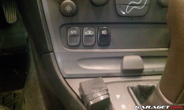

Hixxey:
Ja i princip, lite skruvande är det men fortfarande mycket enkelt jämfört med universalgrejer.
Yes, om du väljer universal så måste du in och klippa och klistra vilket kan kännas sådär. Deesutom är det vissa bilar som har börjat varna för trasiga lampor och skit för att canbussystemet känner av att något inte står rätt till tydligen. Och det slipper du med originalsatsen!
Man får med ett färdiganpassat kablage, relä, säkringarna som behövs och knappen. Så det är allt som behövs. Finns också en monteringsanvisning på volvos hemsida som gör det hela mycket enkelt smile
