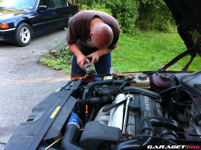

.https://www1.garaget.org/gallery/images/17/16560/16560-e23938963cb696926429792a295d5245.jpg
Här kapar polaren så att skärmen passar.

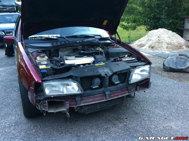

https://www1.garaget.org/gallery/images/17/16560/16560-3ab5eb0a156f36c5f0c511761666294b.jpg
Nästan klart. Bara balken och spoilern och blinkers kvar. Nu är fronten nästan klar.
Kommer en före och efter bild snart.
