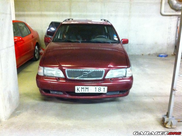

Hej igen. nu har bygget satt riktig fart. Fronten är på plats. kommer före och efter bild på det. Har börjat riva ut all inredning för att förbereda det nya elsystemet.
Rutorna bak kommer att bytas ut vid ett senare tillfälle,men jag tror inte att det påvärkar larmet isäg förutom om någon slår in rutan bak. För du har ju inte kopplat på glaskross sensorn där. Rätta mig om jag har fel.
Sen kan jag väl säga det att om du inte byter vindruta så kommer inte den nya brädan att passa. Som dom flesta gör när dom sätter i en v70 bräda är att dom sågar till den i framkant så att den passar mot 850 rutan.

https://www1.garaget.org/gallery/images/17/16560/16560-314fba31333f725dc6e33d7e177d9ab9.jpg
https://www1.garaget.org/gallery/images/17/16560/16560-fed8f1ef645ecb16fe5f8128e2b0be7e.jpg

Larmet verkar fungera även om man ej byter rutorna bak.
Vilken skillnad på bilen nu när fronten är utbytt, blev riktigt snyggt.

Riktigt snyggt. Plåten sitter lite för långt till vänster nu ser ja på den nya fronten. Vad fick du ge för front komplett? Hur länge tog de?

Jo jag vet att skylten sitter fel,men det ska åtgärdas. Jag fick det jävligt billigt.1800kr betalade jag för fronten.
