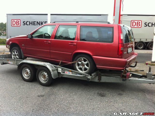

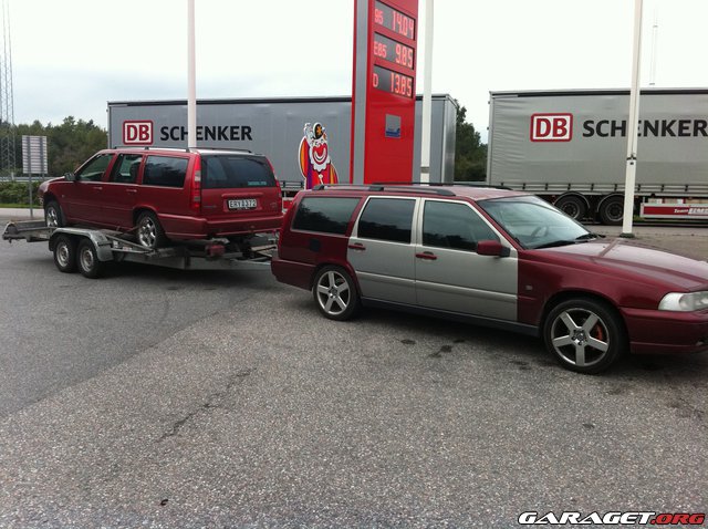

Hej. Nu har det gått ett tag sen sist och jag beslutade mig att sälja min bil i delar. Så det får bli ett nytt projekt istället. Jag köpte bilen. Och den kommer att bytas inredning då den är fuktskadad och luktar inte så gott. Tur att man har en annan inredning i 855 som passar nu.
