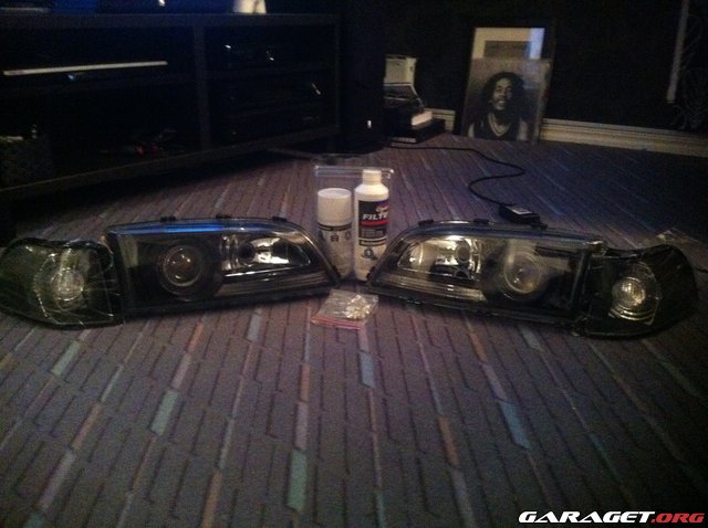

Nog om det! Fick hem en liten beställning idag med som kommer göra mycket gott för bilen:D
Ett par nya lyktor med blinkers, 4 st dioder två till positionsljuset och två till regplåtsbelysningen:) samt rengörningskit till filtret så jag kan sno filtret från 850n och sätta på v70n!
Ursäkta den dåliga bilden!
https://www1.garaget.org/gallery/images/96/95977/95977-c8a89d5483b442c501ff4d9132381010.jpg

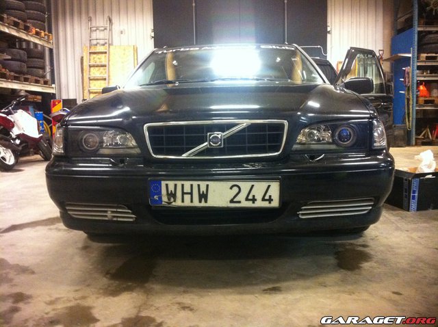

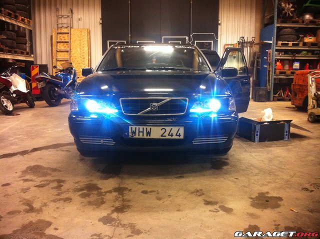

Igår satte jag igång och började byta lyktorna!
Jäklar vilket krångel det var att sätta dit blinkersen men det gick till slut efter ytterst lite modifikation:)
Tycker resultatet blev otroligt bra:) sen lyser det faktiskt bättre än original lyktorna smile
