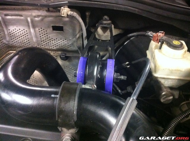

Idag när man var ledig från jobbet och allt så tog jag dagen i ära att sätta dit den nya powerflex bussningen och sätta dit det nya xenonet!
Kan ju säga att det blev grymt gött ljud i maskinen när man fick den bussningen bytt! då den gamla var totalt av så det gick bokstavligen talat snurra på fästet i mitten:)

Här har vi den nya powerflex bussningen! Tyvärr glömde jag ta bild på den gamla men den var inte vacker!

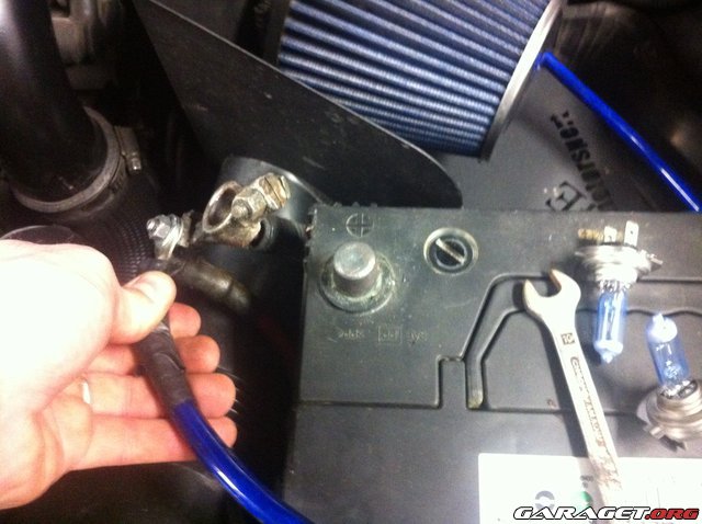

Först bort med pluskabeln!

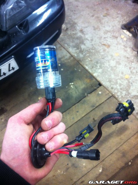

En av de nya xenon lamporna

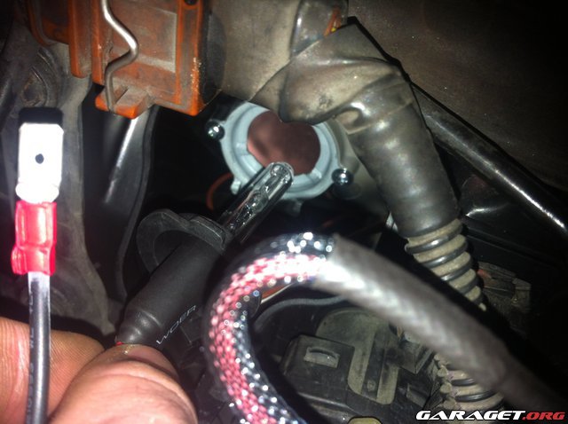

Här var ett bra ställe att sätta den på:)

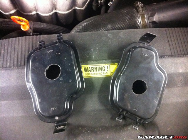

https://www1.garaget.org/gallery/images/96/95977/95977-7cd9684d6530553debe662707e303689.jpg
Borrade upp 25 mm stora hål i lamplocken! för kabel genomförningen!

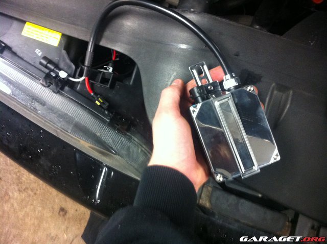

Här har vi speedstarter ballasten! snyggt utförande

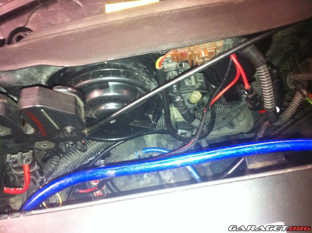

Här har vi då vänstersidan klar! Ballasten lyckades jag gömma undan under lyktan, syns knappt men man ser lite lite där under den blå strömkabeln nere till vänster! inte mycket som syns:)
https://www1.garaget.org/gallery/images/96/95977/95977-3e7b4ccd4e7a04faf7eb8698d0d0a78e.jpg

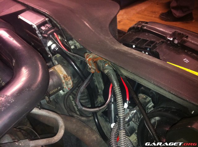

Och här är högersidan! Här fick ballasten sitta där uppe till vänster i bild! inte jättediskret men funktionellt

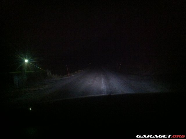

Halvljus! Halogenlampa 6000K

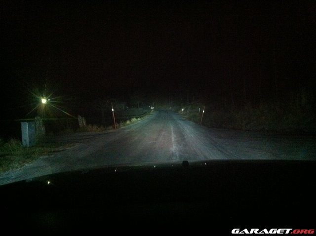

Helljus! 55W Xenon 6000K Som vanligt gör inte bilden verkligheten tillrätta!
