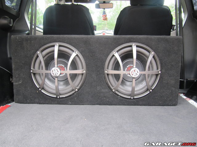

tjenare har två stycken 10'' dls basar bak i min bil men började funderade varför det inte finns lufthål på lådan. finns det högtalare som inte behöver sånt eller är de fel byggt lådan är fabriksbyggd

bild på lådan

Lufthål?
Du menar portar.
VIlken typ av låda en bas skall sitta i beror på dess specification. Nuff' said.
Google på thiele/small så får du fram mkt matnyttigt.

De basarna ska ha en sluten låda (utan port/hål)

är dom slutna lådorna bättre än vanliga??

Slutna lådor spelar generellt sett något lägre men tightare och mer korrekt än portade lådor. Men som sagt, olika basar passar i olika lådor.
