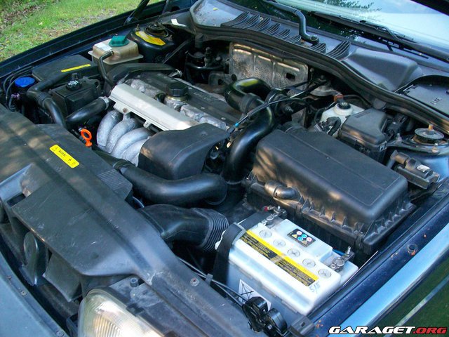

V70 2.5T Motorn är demonterad.

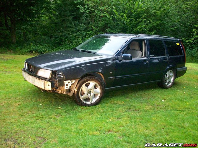

Några skador som chassi har.
Hjul, drivknut, styrstag, länkarm och fjäderben slets av ifrån bilen vid krocken.
Subframen har krökta bultar och den har flyttats bak en bit.
A stolpen har tryckts uppåt och spräckt vindrutan samt en stor bula på taket.
Styrväxlen är knäckt på 3 ställen.
Hö framdörr är tillknycklad och har skjutits bakåt.

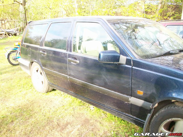

Här är 855an.
Har redan kommit en bit på vägen med inredningen på denna bilden.

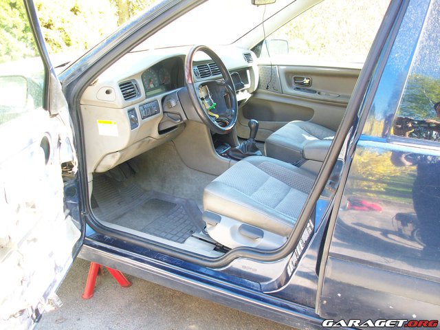

https://www1.garaget.org/gallery/images/85/84021/84021-53fbd8bf1e08149e5278c7d10ec168aa.jpg
Det mesta av inredningen är överbyggd i 855an samt är alla kablar utbytta ändan ifrån släpvagnsdosa fram till elsystemets knutpunkt till vänster under ratten.

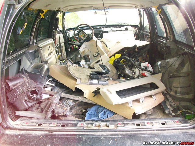

https://www1.garaget.org/gallery/images/85/84021/84021-0bd28d053e3224be0b64e3ce5483a037.jpg
En hel del saker är demonterat ur V70 nu.

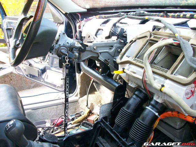

https://www1.garaget.org/gallery/images/85/84021/84021-7280f70eda8fbdef524d49038759a9eb.jpg
Här är 855ans instrumentering demonterad.
All el byts ut inklusive allt till fläktpaketet och alla sladdhärvor.
Fläktpaketet byggs även om lite så det blir samma som V70 paketet, luftspjällen överst är större på V70 paketet.
Plåtfästet fram om ratten och rattstången ska bytas ut, borrade bort svetspunkterna för att ej skada plåtarna så mycket.

21 augusti 2011
https://www1.garaget.org/gallery/images/85/84021/84021-1077fb9c739956771e469528fa8d2293.jpg
Här är v70ins rattstång monterad i 855an, det undre runda bärjärnet fanns det färdiga bulthål för så var bara att skruva dit.
Men där det gamle plåtfästet satt som höll den gamle rattstången har jag fått svetsa över ett fäste ifrån V70in.

Jepp, massor med timmars arbete är det fast det är ändå väldigt roligt.
Har för mig att det tog omkring 8 timmar att få dit instrumenpanelen fullständigt.
Rattstången tyckte jag var mest jobb då man behövde borra, svetsa och vara säker på att den kom rakt på plats och även passa in den med styrväxlen.

5 111 Inlägg
9 september 2011
En fråga bara, nu vet jag ju inte hur det ser ut på 850/x70, men det hade inte knäckt något deformationselement eller dylikt i rattstången vid smällen med tanke på att du kunde flytta över den?
