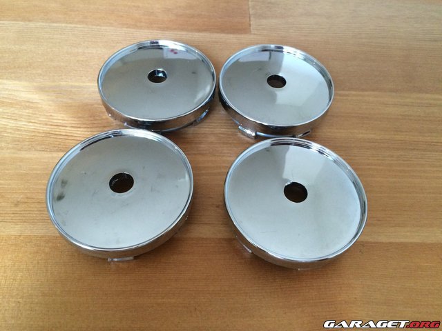

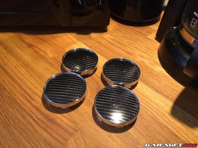

Nu när man är lite långledig skall jag försöka få lite saker gjort.
Imorgon är tanken att slänga på sommardäcken och mäta upp hur mycket det går att spacra ut fälgarna.
Har löst nya centrum emblem provisoriskt. Köpte 4st kromade på ebay för piss och ingenting.

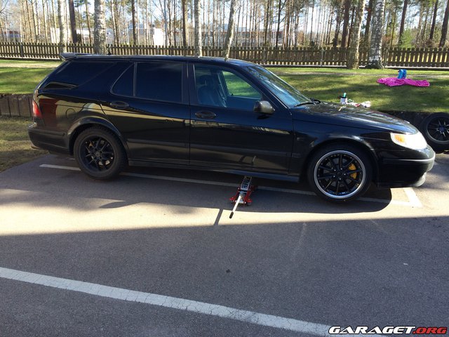

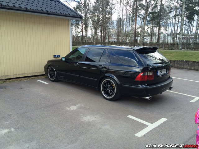

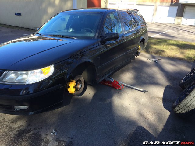

Update:
Dags att slänga på sommardäcken...
https://www1.garaget.org/gallery/images/144/143813/143813-c3fca06816182cc834ecd4495bf8942c.jpg
Bästa med coils är att man slipper hissa bilen så högt och med ett tag byter man båda hjulen på en sida
https://www1.garaget.org/gallery/images/144/143813/143813-e76d31ec9ba476c04be9301bca34106e.jpg

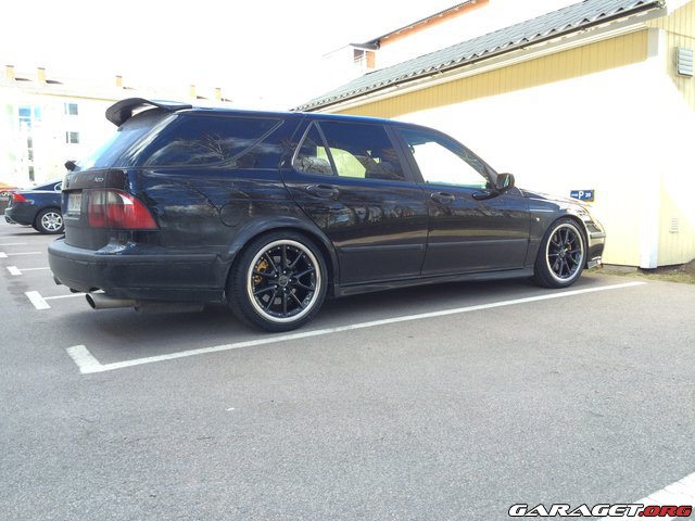

Old vs new
https://www1.garaget.org/gallery/images/144/143813/143813-c871e12cd9c7f9a6768ebdc5e5303b00.jpg
Var lite skeptisk till den polerade kanten men nu gillar jag den till 100%
https://www1.garaget.org/gallery/images/144/143813/143813-8a596059c8369b231807f23838971ad3.jpg
Försökte fånga effekten i lacken
https://www1.garaget.org/gallery/images/144/143813/143813-7de52940ae6d57e0144798a901cca76c.jpg
Har måttat upp för spacers nu också:
Fram: max 18-20mm till skärmkanten = 23mm spacer 😃
Bak: max 23-25mm till skärmkanten = 30mm spacer 👍
Känns kanske inte så logiskt, men kommer valsa ut kanterna så dom smeker över däcket = FLUSH FITMENT!
Ingen kommer ihåg en fegis. Kommer sänka bilen i samband med spacer montering.

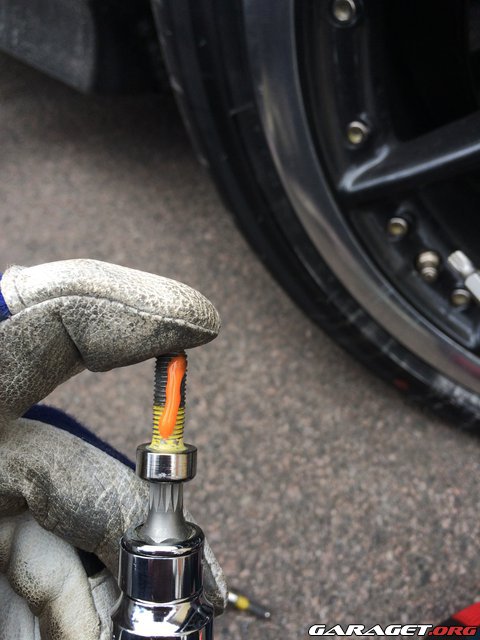

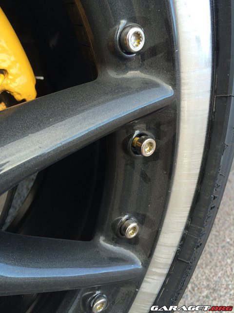

Idag kunde det gått riktigt åt helvete..
Körde 4mil i 110-130km/h, skulle lämna frugan på jobbet men plötsligt började jag höra ett missljud från vänster bakdäck. Liknade väldigt mycket när man glömt efterdra fälgbultarna, stannar bilen och får se detta.
https://www1.garaget.org/gallery/images/144/143813/143813-509be8a94c8ef693717df9f6d2b69c85.jpg
Jag använder ogärna loctite men i detta fallet känns det som det behövs.
Tyvärr hade jag inte xzn 8mm bits i bilen så det fick bli ett akut besök på biltema sad
Minsta som fanns som innehöll mitt bits var en sats för 199:- tråkig kostnad, men samtidigt inte hela världen heller.

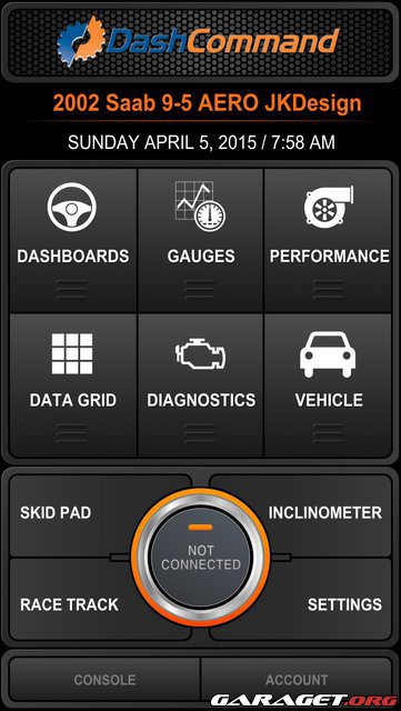

Sen för att den skall göra lite nytta fixade jag dashcommand.
https://www1.garaget.org/gallery/images/144/143813/143813-cf0feb5d7db61947cdf6b1e8ae57d6b0.jpg
Förrutom total motor kontroll skall man kunna mäta tider typ 0-100 osv 😉 återstår att se hur bra det lirar.

#2159
Verkar vara en kul grej, som esid fast ännu mer uppgifter. Vad har du för konktakt om man länkade från Google play och de fanns ju några.
4 442 Inlägg
6 april 2015
#2160
Om du syftar på dashcommand så är den från appstore och kostade 96kr eller något sånt.
Dashcommand v.4.6.3
