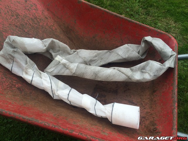

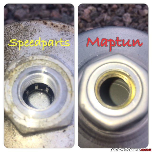

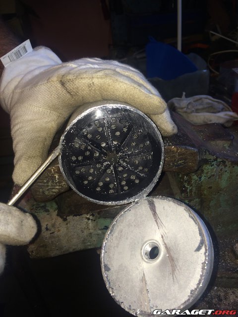

Dags för byte av bränslefilter, det har inte gått så långt men tänkte att det lika bra att ha fräscht.
Dock såg det nya mycket bättre ut inuti
https://www1.garaget.org/gallery/images/144/143813/143813-f645e2e5cfae06167ba2cab4f9dde848.jpg
Mycket filtermaterial i sp filtret smile
https://www1.garaget.org/gallery/images/144/143813/143813-398f59356c3586055de9a684aa35fefe.jpg
Ska ta reda på hur långt detta har gått men det var rätt så smutsigt
