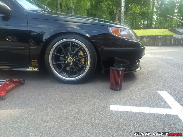

Update:
Kom på att jag inte rengjort luftfiltret på väldigt länge,
https://www1.garaget.org/gallery/images/144/143813/143813-d2df3a149748d7aaa96b64f7c20ba848.jpg

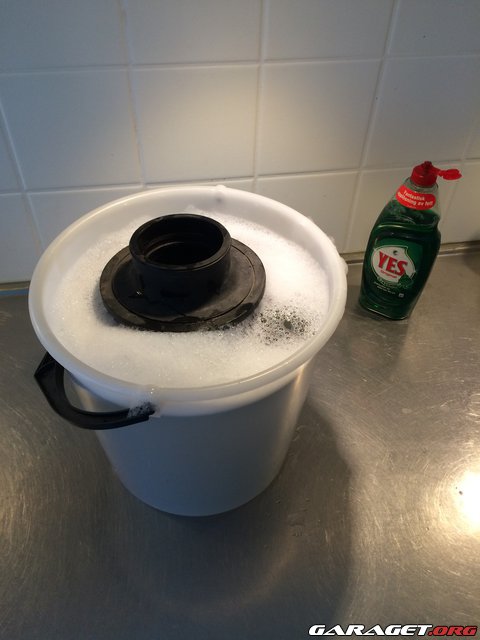

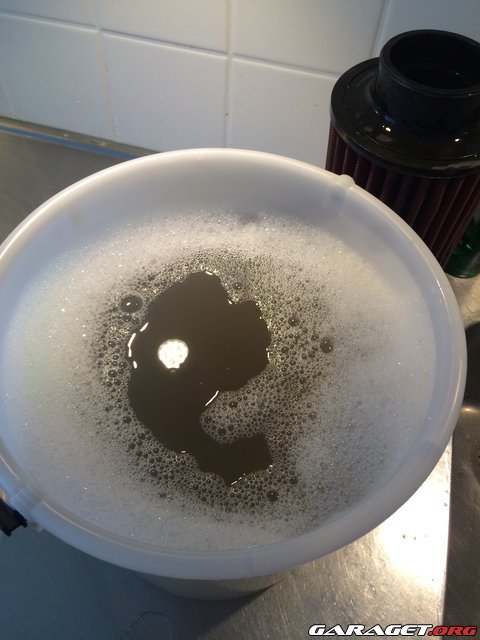

Spolade upp en hink med varmt såpavatten som precis täcker filter ytan, lät det stå i ca. 10min och sedan vispa runt filtret så smutsen lossnar
https://www1.garaget.org/gallery/images/144/143813/143813-3c1982d0399d38541f05f9d1144189b9.jpg

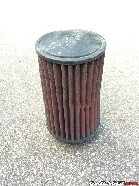

Var väldigt välbehövligt hmm
https://www1.garaget.org/gallery/images/144/143813/143813-6bfb70eb8b85bf11332764b14bf2584d.jpg

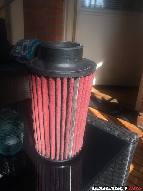

Låt det lufttorka ordentligt
https://www1.garaget.org/gallery/images/144/143813/143813-dd4a0445c3b3b7ba894213fd31469a80.jpg
Sedan montering igen
https://www1.garaget.org/gallery/images/144/143813/143813-8f1fc492a0682d45123b7b95d4573d32.jpg
Gjorde väldigt gott med rengörning men tyvärr var det inte felet hmm
