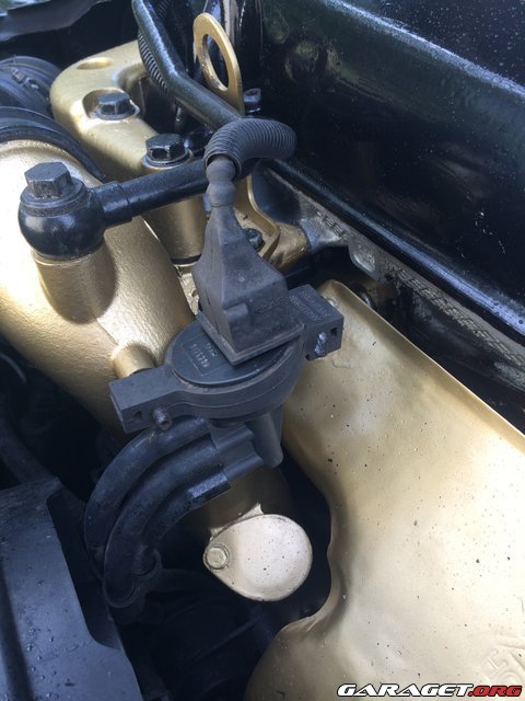

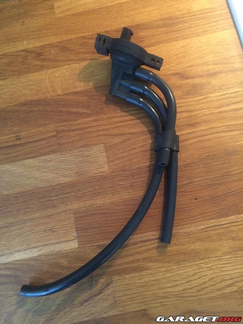

Fick tag i en mv med nya fina slangar.
Det är saab original slangar men känns som silikon???

Tror faktiskt att det är Original slangar i silikon till MV smile
Har då det på min också.

det brukar stå bokstäver tryckta på orginalslangarna, om du tittar nog på dom så bör det stå "W" "R" "C"

Yes jag såg den när jag packade upp att det var märkt i båda ändarna på slangarna wink
Blir förmodligen att slänga dit i eftermiddag och be till gud att det funkar.

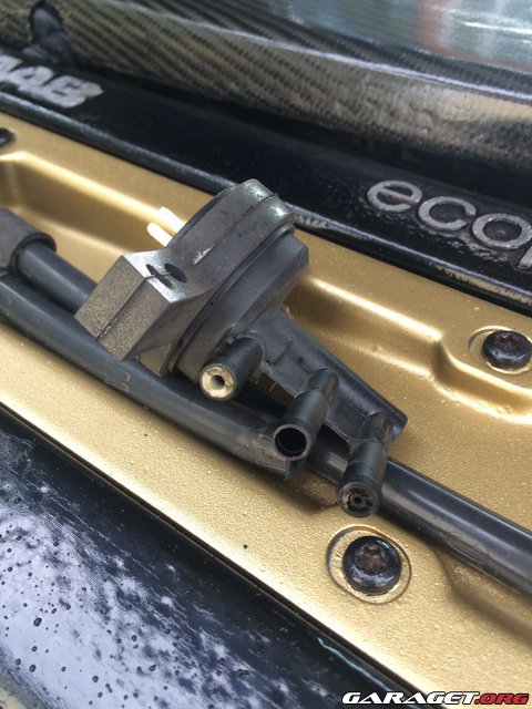

Tack Norgren!
Har haft riktigt taskig motivation, men bytte iaf mv.
Nya på plats
https://www1.garaget.org/gallery/images/144/143813/143813-4e837550df8935c70ea40319b50e2cd1.jpg
Den gamla såg väl lite småsunkig ut
https://www1.garaget.org/gallery/images/144/143813/143813-b9f69917ea5027c889b739a9604e0d30.jpg
