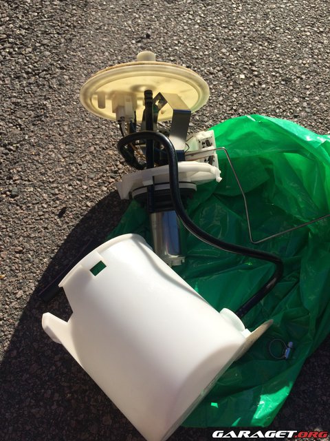

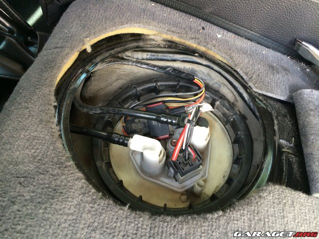

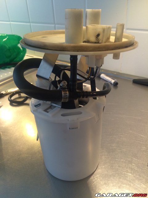

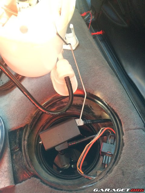

Update:
När jag monterade tillbaka pumpen så hamnade den stora oringen snett, körde en halv dag sen när jag varit och handlat ville inte bilen starta längre hmm testa med startgas för jag trodde bilen hade surat ihop, funkade inte riktigt.
Ruckade lite på pumparmaturen och då gick bilen igång och jag klarade mig till ca.300m från min parkering, hade tur så jag klarade att rulla resterande 300m smile

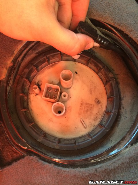

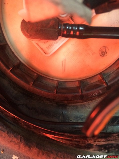

Demontering av bränslearmatur:
Ryck säkringen till bränslepumpen och starta några gånger för att släppa på trycket.
Lossa på minuspolen på batteriet.
https://www1.garaget.org/gallery/images/144/143813/143813-7270e6e27473579401e12eee36e354b1.jpg
Lyft på baksätet och locket, lossa skruven som sitter i mitten med en t20 torx
https://www1.garaget.org/gallery/images/144/143813/143813-320cdf17b9d2e900f4796b94fbf48957.jpg

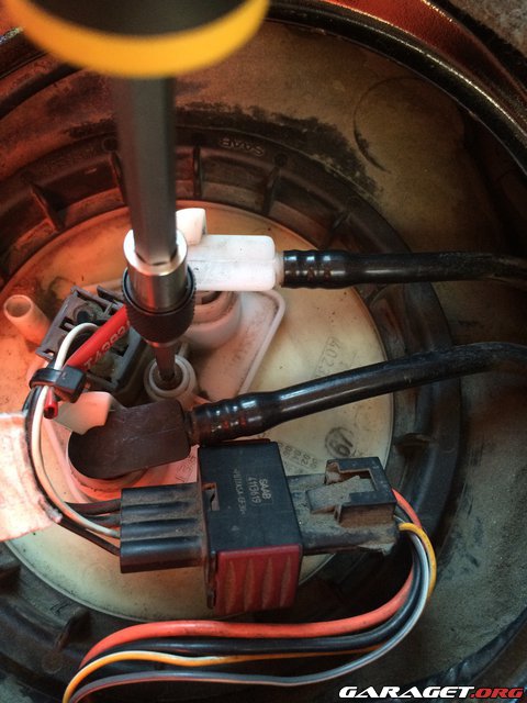

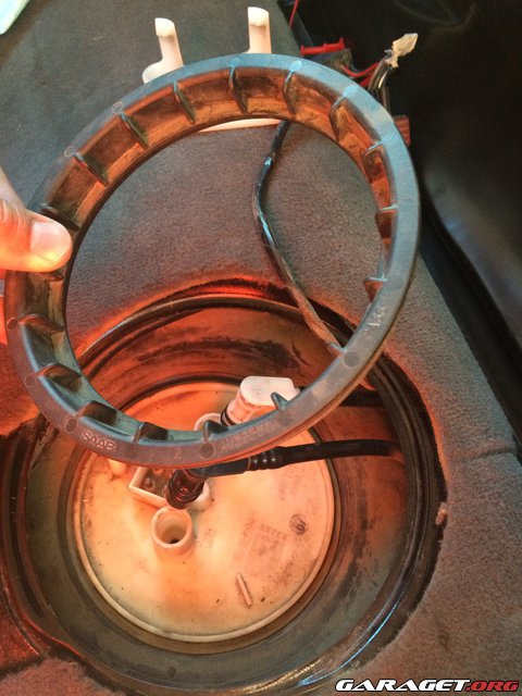

Lossa den stora kontakten som sitter i armaturen, lirka försktigt ut slang anslutningarna(inget våld!)
https://www1.garaget.org/gallery/images/144/143813/143813-20f9922a6dfffed2c96d488f31cc369b.jpg
Satte två stora mejslar mot varandra och skruvade loss plastringen.

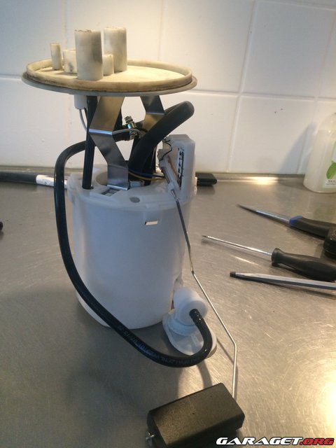

https://www1.garaget.org/gallery/images/144/143813/143813-493113834a7524c2c0e221512d7054b6.jpg
Vicka fram och tillbaka så lossnar armaturen till slut.
https://www1.garaget.org/gallery/images/144/143813/143813-cb8fbfb12b622a685cfa6ea3052a3932.jpg
Demonteringen tar 5-10min om man tar det lugnt och metodiskt.

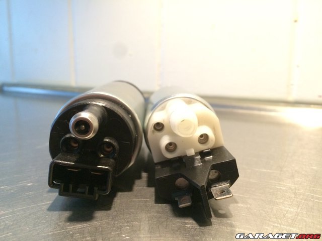

Original till vänster och gss341 till höger.
https://www1.garaget.org/gallery/images/144/143813/143813-a58c4562cddeebedc2b3856e753f1f07.jpg
Kommer nog testa köra originalpumpen för att se om det blir någon skillnad i
Gss341 vs og
https://www1.garaget.org/gallery/images/144/143813/143813-1f31288a7929603e1facdd4edda3ea60.jpg

Update:
Monterade tillbaka originalpumpen i armaturen och slängde på lite grövre slang första biten från pumpen.
https://www1.garaget.org/gallery/images/144/143813/143813-8960b26d12b1390cf1e733b3badf49db.jpg
https://www1.garaget.org/gallery/images/144/143813/143813-10b0eeb2fb30e0e89033a381b55a5120.jpg
Att tänka på när man stoppar ner armaturen är att sätta den med tankmätaren mot sidan där markeringen finns för att rätta sig emot vid montering.
https://www1.garaget.org/gallery/images/144/143813/143813-1a9b0e1bbed3723325be23216aefcdfb.jpg
Och se till att armatur markeringen sitter i linje med chassi markeringen efter man dragit åt plastringen.
https://www1.garaget.org/gallery/images/144/143813/143813-4b9f9cfc0942db671f9229594d737de2.jpg

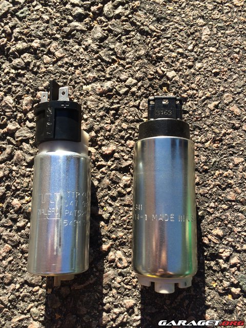

Original pumpen levererade soppan mycket bättre än walbro gss341 hmm
Vid test nu gick bilen med endast 1-3 misständningar som inte kändes av något.
Så all jävla bök från början har berot på walbro pumpen hmm får köra lite lugnt med original nu sen lutar det nog åt att skaffa en AEM 320lph pump som är avsedd för e85.

Det kan inte vara så att du inte fick det helt tätt bara så nya pumpen sög tjuvluft eller liknande?
JKDesign skrev:
Update:
Kilowatts is my living, horsepower is my life.
1 705 Inlägg
20 augusti 2015
#2718
Skumt, jag kör en Walbro GSS341 i min 9-3, och den har levererat tillräckligt med etanol för ~320 häst i 3-4 år nu utan minsta problem.
Jag håller nog med index här, är du säker på att pumpen blev ordentligt installerad så den inte tjuvsuger eller har nåt veck på någon slang någonstans?
