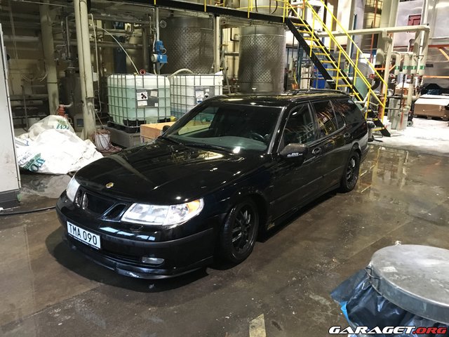

Körde in bilen I hallen, moment of truth
https://www1.garaget.org/gallery/images/144/143813/143813-15018b3c71193885eb34c709c790a696.jpg
Han frågade om jag hade plogat på vägen dit smile
Gick igenom med blankt papper, Yiiiihaaa....Nu blir det Turbobygge big_smile big_smile big_smile
https://www1.garaget.org/gallery/images/144/143813/143813-83917d76bef164ff0d8c126566e1fcd1.jpg

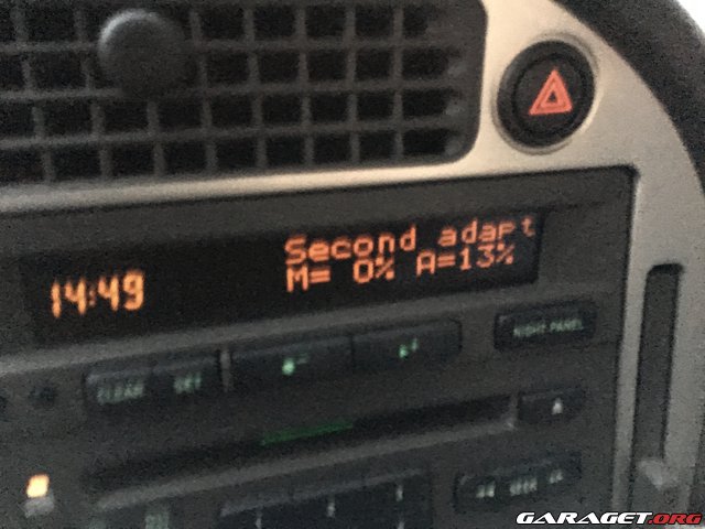

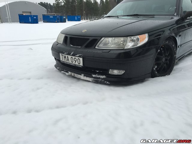

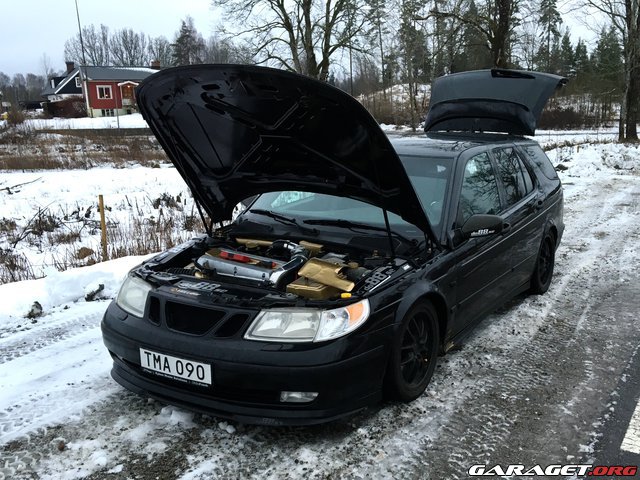

Update:
Nu skall jag visa er den bistra sanningen av en bilägare.
Dagen efter besiktiningen gick bilen som en potta skit, gick knappt framåt.
Hade lite blandat 95okt och 98okt i tanken, fick ad85 64% (bilen trodde alltså att det fanns 64% etanol i tanken och ställer tändningen därefter). Ryckte säkring 17 för att nolla ecu'n och låta bilen adaptera igen, fick 61% hmm
Släpade bilen till jobbet och googlade lite under dagen.
På vägen hem fick ja nog och körde in till vägkanten ute på vischan

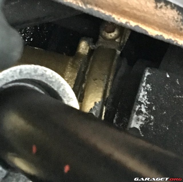

https://www1.garaget.org/gallery/images/144/143813/143813-cde60d9e12cff131132daac03110aaef.jpg
Hittade ett luftläckage precis innan turbon, insugsröret satt inte på som det skulle.
https://www1.garaget.org/gallery/images/144/143813/143813-6b42129707ac1e6521bad181756e44fe.jpg
Hade inte så mycket verktyg, men kunde iaf flytta lmm till trycksidan så den mäter luften efter läckan.
Gjorde susen för tillfället. 13% etanol kändes mer rimligt.
https://www1.garaget.org/gallery/images/144/143813/143813-b7463abf4df657411a3f1a2070d98b5c.jpg

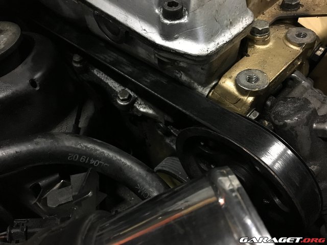

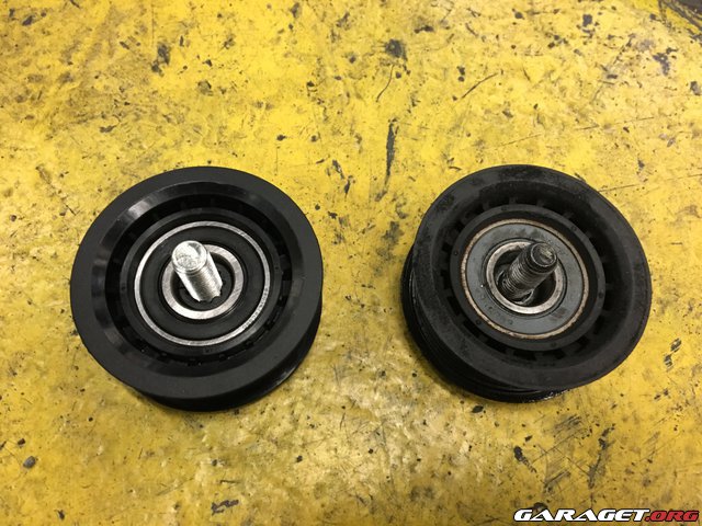

Sen jag bytte vattenpump har jag haft ett jobbigt ljud från högersidan på motorn.
Plockade loss drivremmen och kände på remhjulen, hjulet till spännaren så hade lagret rasat.
Nytt hjul
https://www1.garaget.org/gallery/images/144/143813/143813-597002f0907331c7c7b9443b9e4134a7.jpg
Ny rem på plats och ljudet borta wink
https://www1.garaget.org/gallery/images/144/143813/143813-13f2ebe269bae5f45da7470169c5dc20.jpg

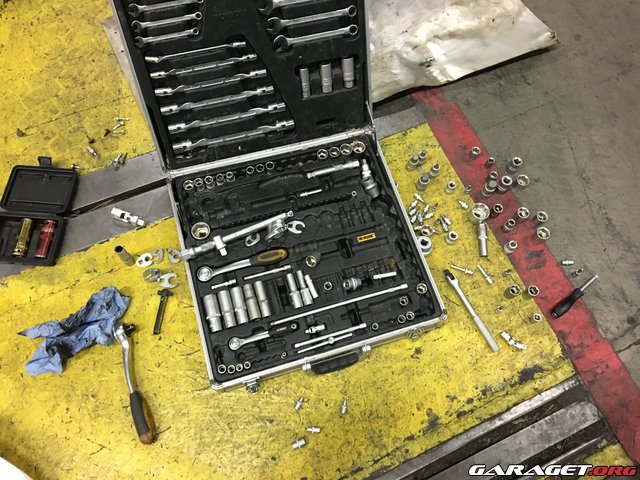

När ja skulle börja skruva öppnade jag väskan på fel håll, yippie! sad
https://www1.garaget.org/gallery/images/144/143813/143813-af52617ca9200ae4953f2d6e29239b19.jpg

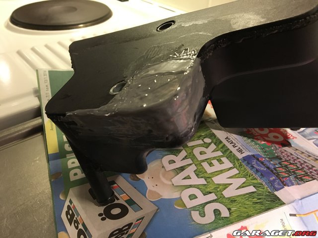

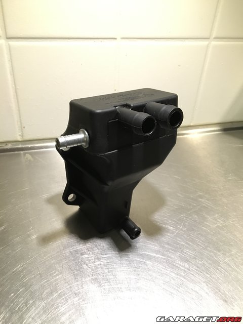

Sen har ja märkt att bilen ryker lite mer än normalt och det fanns oljedroppar vid nya oljeavskiljaren sad
Plan b blev att modda originalburken
https://www1.garaget.org/gallery/images/144/143813/143813-ea51092fbb1534707eac52a6cb5575fc.jpg
