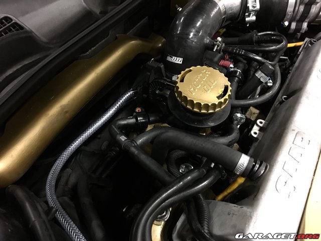

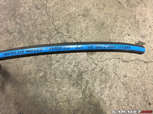

Fixade med bilen igår igen, den rök som en riktigt rutten lada niva och gick sämre än en sengångare med fyllehicka.
Nu är det dock åtgärdat, har lär mig rätt så bra hur vevhusventilationen funkar iaf smile
Sist var jag förbannad på slangar som vek sig osv, så tog fram denna "beasten"
310bar borde palla med saaben big_smile
https://www1.garaget.org/gallery/images/144/143813/143813-bb4d121b1d8d61043a261ff3ae5c3898.jpg
Körde bara den ett par dagar, nu har jag byggt tillbaka till den uppgraderade vevhusventen för 99-03 kombinerat med en anslutning som finns på den allra senaste.
https://www1.garaget.org/gallery/images/144/143813/143813-7f2de7119a38082e977563aa6c5a529f.jpg
https://www1.garaget.org/gallery/images/144/143813/143813-82511c0b0e8da5ce3123e3ceb8a430c3.jpg
Nu skall jag bara lösa en strypning till slangen med bakventil som går från oljeavskiljaren -> backventil -> spjällhuset.
Anslutningen till spjällhuset är typ 10mm grov och från oljeavskiljaren är det typ 8mm, MEN! lyser man in i nippeln så är det ett hål på 1-2mm, tanken är nog att det bara ska sippra ut lite luft, inte flöda ut som det gör på min nu big_smile
Har pluggat den slangen och bilen går kanon förrutom lite orolig på tomgång.

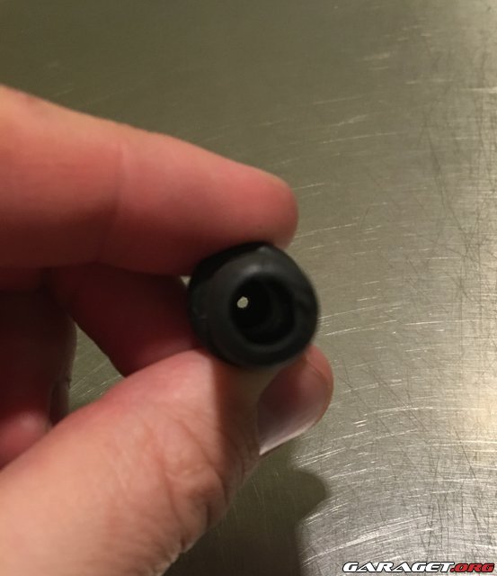

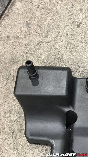

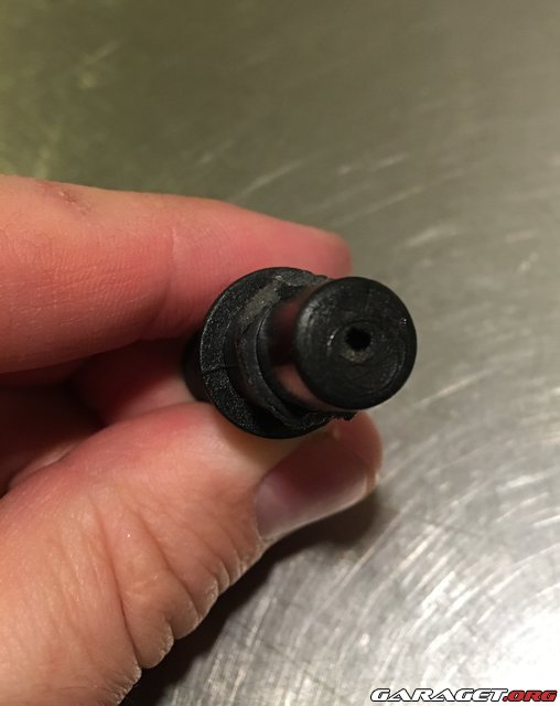

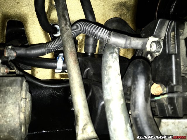

För att förtydliga mig så är det denna anslutningen jag prata om
Ser relativt normal ut vid en första överblick
https://www1.garaget.org/gallery/images/144/143813/143813-f2c23cdce37e35b18d1a2aa609f11014.jpg
Djupt inne i mörkret finns det lilla hålet
https://www1.garaget.org/gallery/images/144/143813/143813-07c30a9d6cadd18c234a637e2aacb220.jpg
https://www1.garaget.org/gallery/images/144/143813/143813-982292a2592bc8da26a5ace499b21e19.jpg

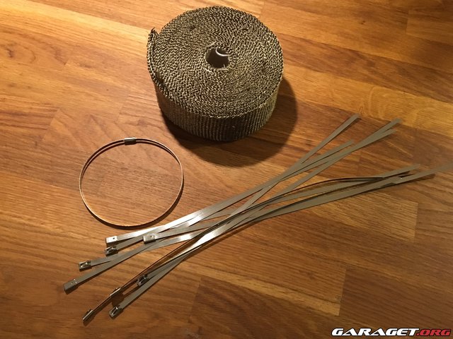

Dom flesta uppgraderar hårdvara och skaffar passande mjukvara, men det är få som tänker på att uppgradera vätskorna. Köpte denna på dackonline.se för drygt 1200:- med frakt hem till dörren, 20l räcker till 5 oljebyten = ca 250:- per byte wink känns riktigt bra att betala mindre och få bättre grejer.
https://www1.garaget.org/gallery/images/144/143813/143813-b0a0c4d2087424a8808556ded5d3a618.jpg

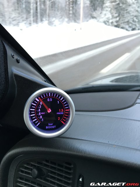

Update:
Har inte hänt något jätte revolutionerade på ett tag men jag jobbar på att få allt att lira innan turbo bytet.
Steg 1 - få 100% funktion på vevhusventen = check!
Steg 2 - koppla in solenoiden som är en elektronisk backventil som styr vakuumet. Check!
Och det va efter jag kopplat in den som jag insåg att den är nog rätt vettig att ha inkopplad smile
https://www1.garaget.org/gallery/images/144/143813/143813-b5a290f536a42c0653b7e0682b607be7.jpg
När solenoiden var bypass kopplad så hölls inget vakuum alls, utan när man gasade fick den börja bygga tryck ifrån -6 typ. Nu när den är ikopplad så är den stängd så vakuumet börjar på 0 hela tiden.
När jag kopplat in denna tankade jag i lite etanol så jag hamnade på ad85 = 35%
Ute var det nu plusgrader så ja laddade på 5ans växel lite lugnt ~ 1,2bar, funkade klockrent!
Växlade ner till fyran och mätaren rusade upp till 1,4bar.. Pyyyyysssschhh.
Sen reagerade inte tryckmätaren hmm öppnade huven och mycket riktigt sköt jag en vakuum slang big_smile

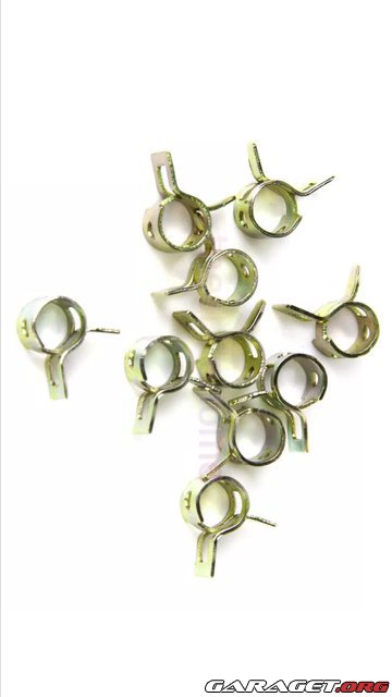

Har beställt en handfull med sådana här rackare så slangarna sitter kvar

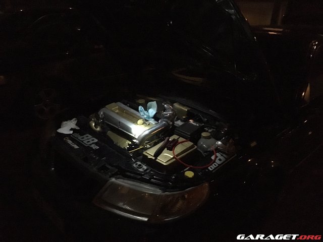

https://www1.garaget.org/gallery/images/144/143813/143813-36268fc143189fe6b35e9daea8f6c7c4.jpg
Ghetto mek ute i den blåsiga natten.
https://www1.garaget.org/gallery/images/144/143813/143813-152042d984ac51cd06eb61dbf785d7c1.jpg
Originaldumpen monterad och bilen går som en j*vla klocka, 1,5bar stabilt utan problem. skickar på riktigt gött!
