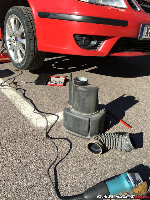

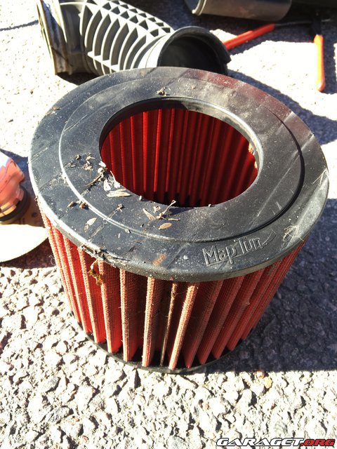

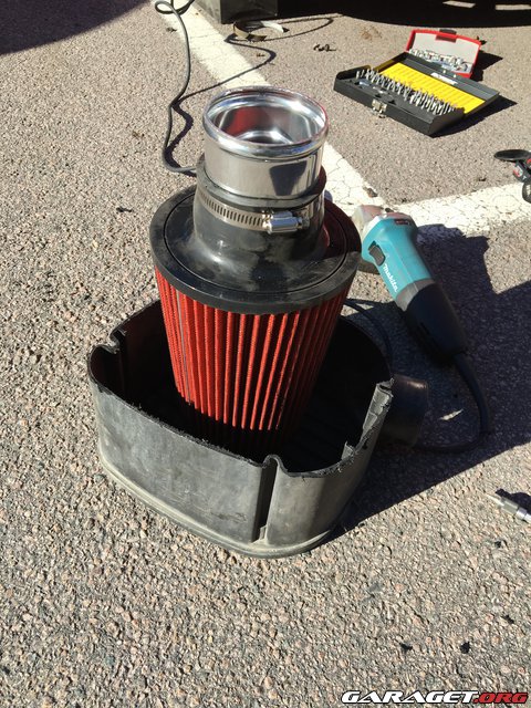

Update:
Öppet filter med splashskydd.
Monterade loss den stora burken
https://www1.garaget.org/gallery/images/144/143813/143813-67ad991da8f32020b8c6aaa6acbfe696.jpg
Väldigt förvånad men där satt ett maptun sportluftsfilter smile
https://www1.garaget.org/gallery/images/144/143813/143813-a02c93957358589a130ea07a1698c70c.jpg

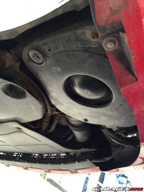

Har tidigare gjort egna "splashskydd" till 9-5orna, denna gången återanvände jag det som satt där.
https://www1.garaget.org/gallery/images/144/143813/143813-02e6ffec7a7d98be2b432aea160570c6.jpg
Ser helt oem ut underifrån wink
https://www1.garaget.org/gallery/images/144/143813/143813-3d3c2fd878a1cca7420d077513691596.jpg
Så nu är steg 1 för att få lite mer känsla i bilen klart, att höra luft sugas in är nice.
Och vad som nästan är ännu trevligare är att höra laddluften släppas ut big_smile

Har du limmat dit den underdelen på filtret då eller? smile
Försökte lösa något med mitt filter på min gamla 9-5 också men fick det inte att passa, såg att du byggde ett rör till det också, är det 3" rör som gäller eller? smile
Vet nån som vände på slangen till LMM för att få filtret att passa rakt på, körde nämligen över mitt gamla efter jag hade monterat det.
4 442 Inlägg
21 april 2016
#3226
Nej den är monterad som original = sitter endast med slangklämma i insugsröret som går från grillen.
+ att jag drog en skruv genom underdelen av fronten så den sitter helt stilla.
Det är en vanlig bit 3" alurör, köpte det på speedparts när jag ändå köpte service grejer.
Man behöver inte göra svårare än det är, fattade inte riktigt det med att vända lmm slangen. Men det lät komplicerat wink

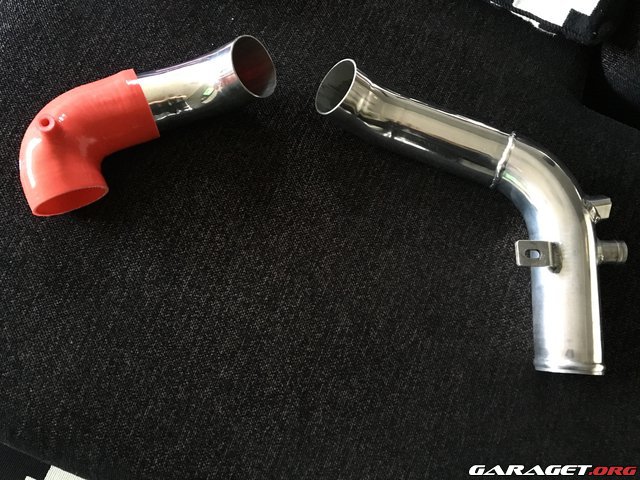

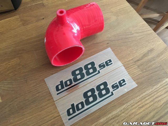

Update:
Litet paket som gör stor skillnad.
https://www1.garaget.org/gallery/images/144/143813/143813-7e233b6e2bffb3e53574ddaff3355ce6.jpg
Detta är en slang som INTE går att beställa för sig själv, Tack Nisse!
https://www1.garaget.org/gallery/images/144/143813/143813-a899b848287cbfbfaf2445860c7aab6f.jpg
Dags att putsa upp gammla röret wink
https://www1.garaget.org/gallery/images/144/143813/143813-1053f47b6328c79b5f8a11a4a9368f05.jpg
https://www1.garaget.org/gallery/images/144/143813/143813-bcec1cc652475e617cd18d8e007392e9.jpg
Körde med detta medel som är grymt bra.
https://www1.garaget.org/gallery/images/144/143813/143813-a365a2681ca1d15e89a8e3ac47b04582.jpg
Kommer bli najs detta wink frågan är vad man ska ha för någon dump sen?

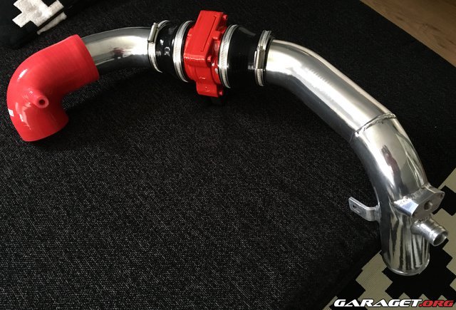

Update:

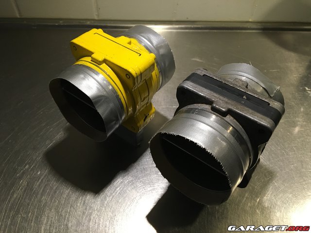

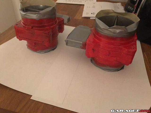

Tryckrör med lmm flytt.
Eftersom man har felsökt saabar innan så har det ju blivit att man samlat på sig lite grejer.
Kom på en ide' eftersom jag ska flytta lmm så tänkte jag, varför inte ha två så kan man bara flytta kontakten wink
https://www1.garaget.org/gallery/images/144/143813/143813-2f1757a5e906e1c68856dd1cf557dc63.jpg
Sen lite matchande färg på det
https://www1.garaget.org/gallery/images/144/143813/143813-969ee1e0540b3af7b7731b573b834237.jpg

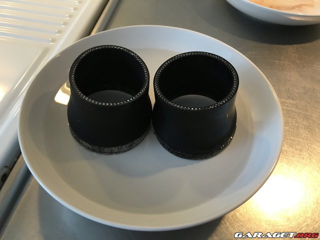

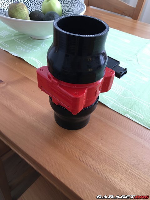

Köpte silikon reduceringar ifrån b-tema 2,5" - 3", lmm är 80mm så man kan koka upp lite vatten och stoppa slangen i
En stund så den blir lättre att trä över.
https://www1.garaget.org/gallery/images/144/143813/143813-13a396017c4ace918db152cc5b7c7069.jpg
Fresh
https://www1.garaget.org/gallery/images/144/143813/143813-c134d77ffca6b469b3b70089db350726.jpg
Såhär blir det smile
https://www1.garaget.org/gallery/images/144/143813/143813-c98649e489bc1f3ca27933db48ceca3d.jpg
Skulle gå ut och montera, men det har varit sol,snö och regn i omgångar så det får vänta tills imorgon...

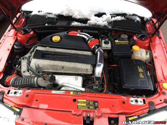

Update:
Trottsade vädret och slängde i tryckröret och båda lmm. Ville egentligen göra mer saker idag men jag hittar inte en pryl som jag behöver.
