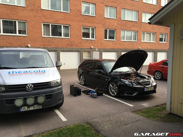

https://www1.garaget.org/gallery/images/144/143813/143813-30ef0ebba5b9ec380efb5394864ac0e9.jpg
Påfyllt och klart!
*ac kompressor
*kondensor
*provtryckning och fyllning
Totalt: 2500:-
Helt klart godkänt wink
Hade på firma kostat drygt 10 lax!

Svårt att fylla på? Kan du förklara lite kort hur man gör? :-)
4 442 Inlägg
21 juni 2016
#3324
Kyltekniker som gjorde det och behövs en del utrustning osv för provtryckning, trycka in spårmedel och fylla med kylmedie och ha full koll på vad som händer i systemet.
Annars finns gör det själv kit för 500:- som funkar så länge inget är paj i ac systemet. Väldigt lätt att fylla.

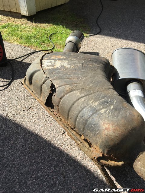

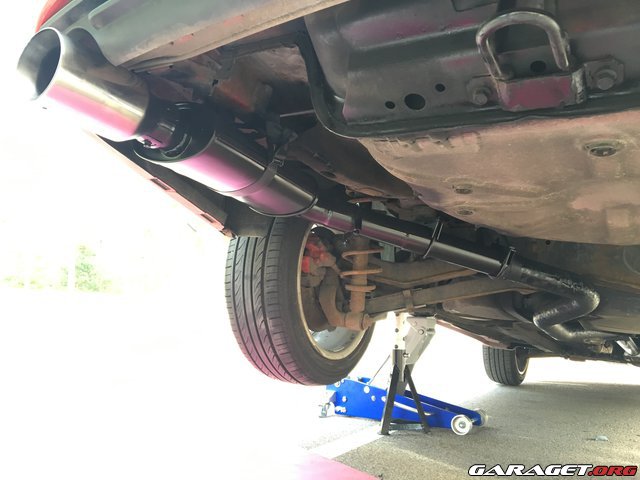

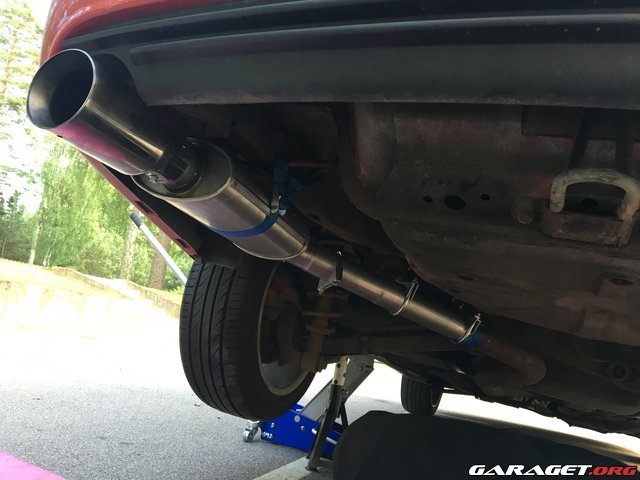

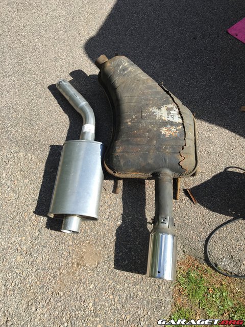

Idag fortsatte jag med budget cat-back bygget.
Mitten röret va ju redan fixat så nu var det dags att skära ner aset på slutet.
https://www1.garaget.org/gallery/images/144/143813/143813-937ff312912985bfefd24576e319ec0b.jpg
Slutdämparen hade börjat ömsa skin rätt rejält smile
https://www1.garaget.org/gallery/images/144/143813/143813-92263c412b92351d007604146a064769.jpg
Hatar igentligen klämmor, men har man inget svets så får det bli såhär.
Och spännbanden är temporär upphängning men funkar kanon wink
https://www1.garaget.org/gallery/images/144/143813/143813-23ad85019e7263f476da5ce285adcbc4.jpg
Sen måla allt med värmetålig färg så ser det inte så ihopplockat ut
https://www1.garaget.org/gallery/images/144/143813/143813-293c3c03c6ee016c5b380d8617e95846.jpg
Ljudet blir faktiskt rätt lagom och grymt!
Denna fullflödes lösning kostar:
*2m rakt 63,5mm rör = 199:-
*45grader 63,5mm böj = 69:-
*kortaste ovala 64mm dämpare = 369:-
*6-8 st 67mm rör klämmor = 117 - 156:-
*ändrör = 169:-
Totalt ca: 962:-
Finns en liten plan att låna svets och bygga vidare till twinpipe wink

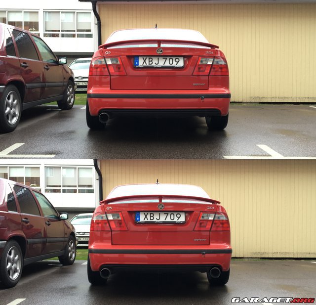

Update:

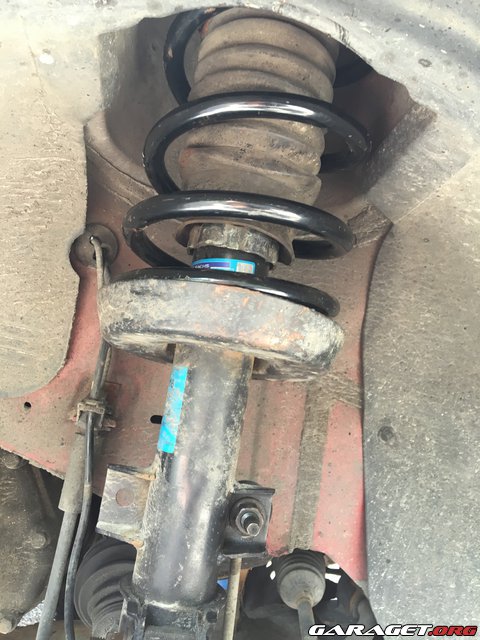

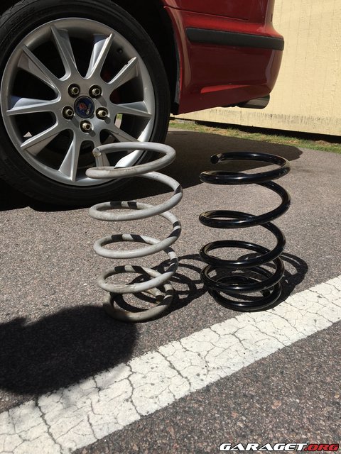

Tog tag i bytet av fjädrar idag.
Old vs new, syns att h&r är något lägre.
https://www1.garaget.org/gallery/images/144/143813/143813-a40c40f391cc0caa287a4671c93134a3.jpg
Fjädern är precis så lång att den sitter still när bilen är upphöjd.
https://www1.garaget.org/gallery/images/144/143813/143813-cd570a3d140d6cfa421049c032c9fdcb.jpg

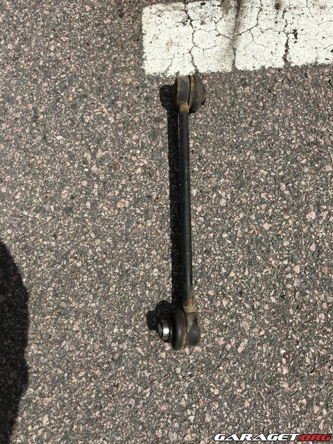

Inget går ju sällan smärtfritt och dessa stagen har jag bytt på samtliga mina 9-5or
https://www1.garaget.org/gallery/images/144/143813/143813-885b2eccf30aecc6816e8915e00e3599.jpg

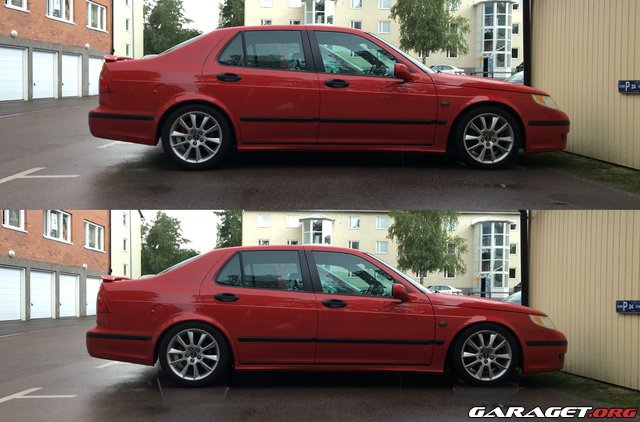

Och när man sänker bilen blir man ju som ett frågetecken???
Före vs efter
https://www1.garaget.org/gallery/images/144/143813/143813-2a343d9ea42865d7d84e63ccbdfd2616.jpg
Ingen skillnad för ögat iaf, men skall ge det en vecka eller två att "sätta" sig lite.
Är inte nöjd med höjden iaf....
Många säger att kvalitetsfjädrar inte skall sätta sig, men vi får se vad som händer. Jag är sugen på att kapa smile

limpa97 skrev:
Vad ska det föreställa för sänkning då? tongue 60/40?
Satt maptun 35mm innan och nu bytte jag till h&r 45mm.
Det lär vara mesta sänkningen man kan få tag på till 9-5an när det gäller sänksatser
411 Inlägg
4 juli 2016
#3336
JKDesign skrev:
Okej smile så det ska skilja 1cm även om det inte syns som du säger? smile

limpa97 skrev:
JKDesign skrev:
Exakt, så det blir nog att plocka fram vinkelslipen i helgen eventuellt.
Vill få ner den både fram och bak ett par cm.

4 442 Inlägg
5 juli 2016
#3340
Funkiee skrev:
1, vänta några veckor åtminstone innan kapa
2, varför köper du inte coils direkt? :p
1, va tråkig du är. ( dock har du nog rätt i att dom skall sätta sig lite)
2, Dom billigaste coilsen till 02- är 7995:- och det lägger jag inte på denna bilen.
Vill ha fresh utseende till så billig peng som möjligt.
