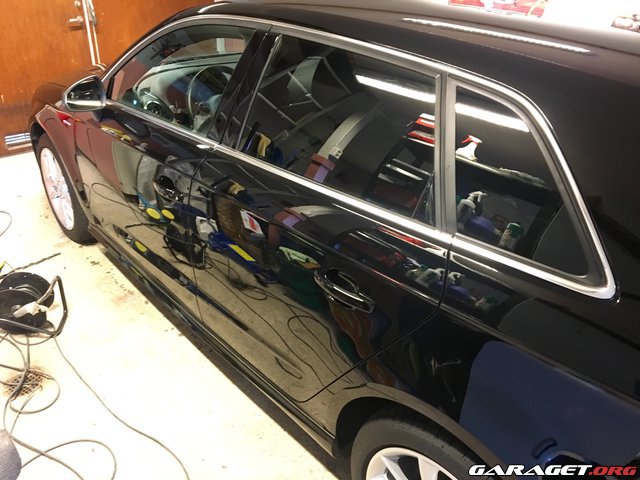

Update:
Har nu haft 5 dagar på västkusten och det har blivit gjort en del förutom den röda 9-5an
Putsat upp en Audi A3 g tron 2015

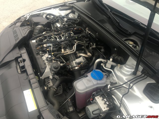

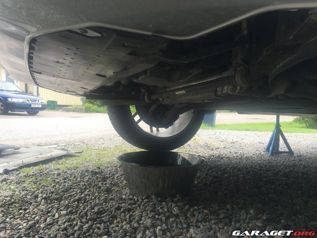

Bytt olja och filter på audi a6 2,0 tdi 2013

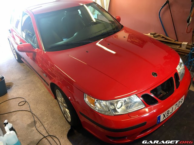

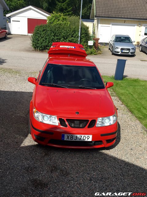

Detta blev resultatet av slipning och polering + 2 lager vax
https://www1.garaget.org/gallery/images/144/143813/143813-b28a348006656556529e3174f42fccdf.jpg
https://www1.garaget.org/gallery/images/144/143813/143813-02aaa817bdde9566c0e4caa4f2161030.jpg
https://www1.garaget.org/gallery/images/144/143813/143813-77a1604926ce6e625037d13ac90e8b04.jpg
Allt för att göra fas 3 på avgassystemet är inhandlat idag wink
Så nu skall det förberedas lite för coilsen och snida ihop ett twinpipe system!
Stay tuned for more tongue

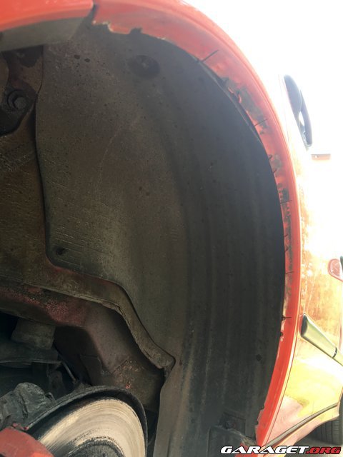

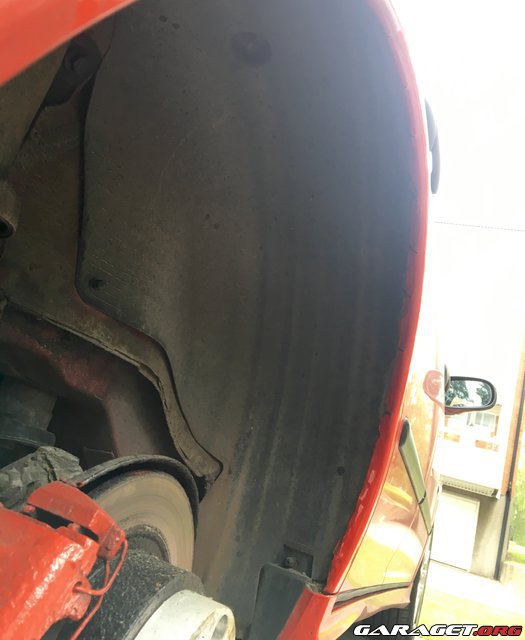

#3416

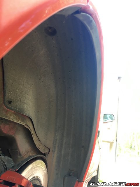

Update:
Idag var det dags att göra plats för bakdäcken
Den svarta listen är bara att dra loss, sitter med något svart klet.
https://www1.garaget.org/gallery/images/144/143813/143813-ac58f726bff8fb88530b72b9e2e3995e.jpg
Sen ta vinkelharry och lägga några snitt i skärmkanten så den följer kantlinjen när man börjar banka.
https://www1.garaget.org/gallery/images/144/143813/143813-533dedad79699bc2b8a669c1022fc574.jpg
Sen värma kanten med värmepistol och börja banka med plastslägga.
https://www1.garaget.org/gallery/images/144/143813/143813-8644cbc314ec94413b8a15f1eb1212d9.jpg
Sen målades kanten invädigt så inte rost uppstår i onödan.
Limpan undrade vad som ingick i fas 3 på avgassystemet och det är detta + lite krimskrams.

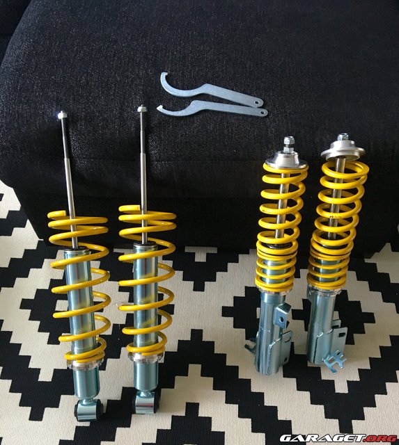

En man plingade på dörren idag!?!?!?
Helt galet...
https://www1.garaget.org/gallery/images/144/143813/143813-7c392724f72b3df1d804a5ec7e9b0d75.jpg
Beställde i fredags typ runt 11-12 tiden, idag tisdag levererades dom till min dörr!
https://www1.garaget.org/gallery/images/144/143813/143813-1366c8bac0a13f2e4df9d2b37b192c21.jpg
Både känns och ser riktigt rejäla ut! Paketeringen hade lite mer att önska, men det är ändå produkten som spelar roll i slutändan!
