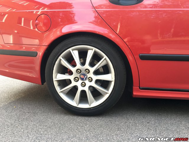

Ser ut som man kan sänka rejält bak iaf! Till skillnad från vissa andra.
Väntar på utlåtande om hur dom känns smile
Absolut! Går verkligen att skruva ner dom till max smile

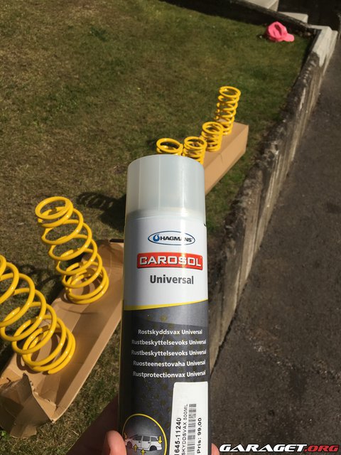

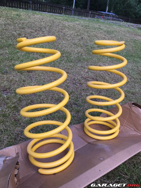

Update:
Började med att lägga rostskyddsvax på fjädrarna så dom klarar en vinter iaf
https://www1.garaget.org/gallery/images/144/143813/143813-2d154a5ed8582f8b32d612a2c5d57c60.jpg
Blir lite matt när det torkat men syns ju inte så mycket under all skit sen smile
https://www1.garaget.org/gallery/images/144/143813/143813-68c1a5b4cb088a7defeba67360a28ce4.jpg

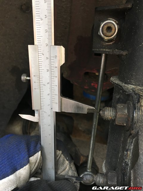

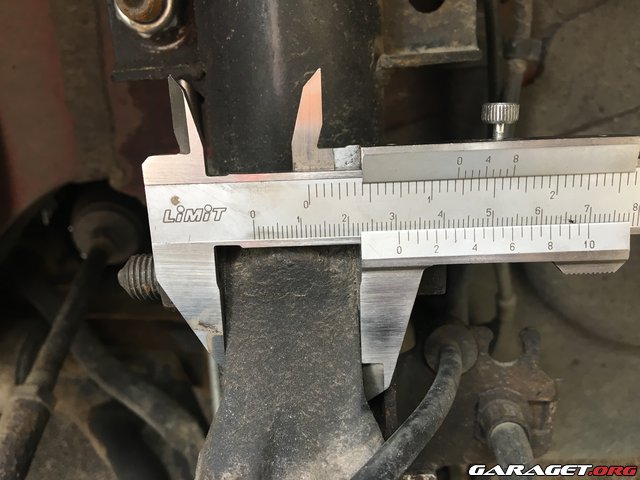

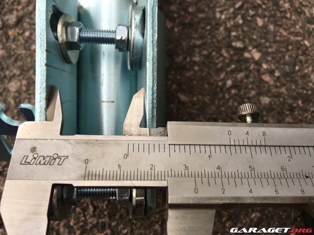

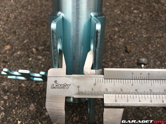

COILOVERS FOR SAAB 9-5 02-10 Part 1
Utgångsläge på Opel vectra B coils, 25mm
https://www1.garaget.org/gallery/images/144/143813/143813-82c327d11b234a4b6ee6668e64acb6e6.jpg
Spindeln dom skall på är 30mm på min 2005a
https://www1.garaget.org/gallery/images/144/143813/143813-381308cc57a771796dad533f5cce6d8e.jpg
Cc mellan bultarna/hålen är ~71-72mm och det är det vi ska måtta upp när vi gör extra hålet i coilsen.
https://www1.garaget.org/gallery/images/144/143813/143813-a5838b2fcb111158e97aa408269d4812.jpg
Svetsfogarna som skall snittas lite lätt
https://www1.garaget.org/gallery/images/144/143813/143813-33b399bd57e7b4304833ccabed1991b8.jpg
Litet snitt lagt för att se hur mycket det ger efter
https://www1.garaget.org/gallery/images/144/143813/143813-35b69814b2f07341b0246a2c852b02b8.jpg
Tog lite bult,brickor och muttrar jag hade för att kunna expandera.
https://www1.garaget.org/gallery/images/144/143813/143813-7a0ea0def0e9bd5a801393712e67b585.jpg
Det funkar att göra på detta vis, men ska fixa lite grövre bult,mutter och brickor. Sen snitta upp svetsarna lite längre.
https://www1.garaget.org/gallery/images/144/143813/143813-ade3f9a66281dc8393493dc41abdbdd5.jpg

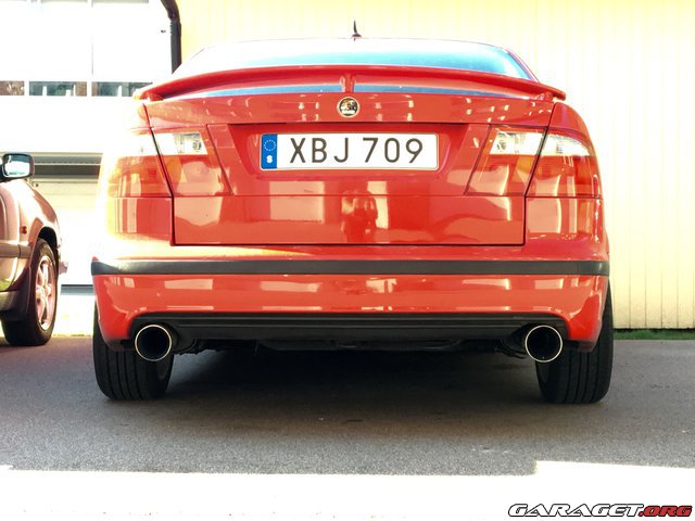

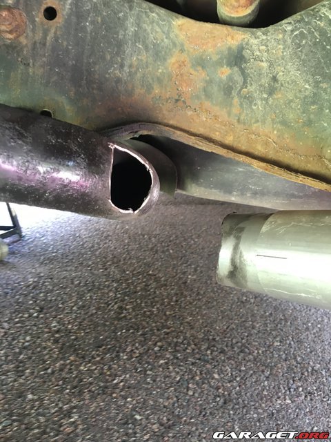

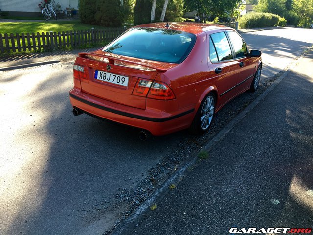

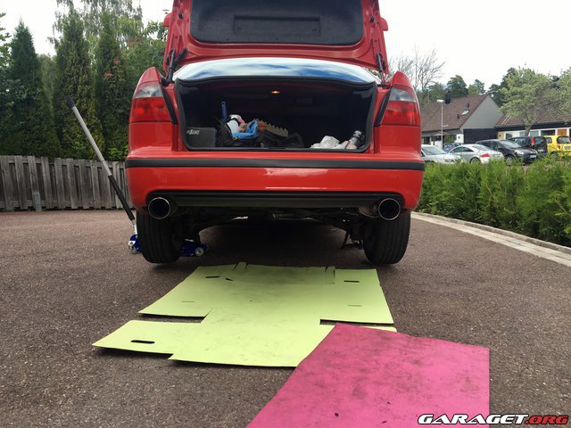

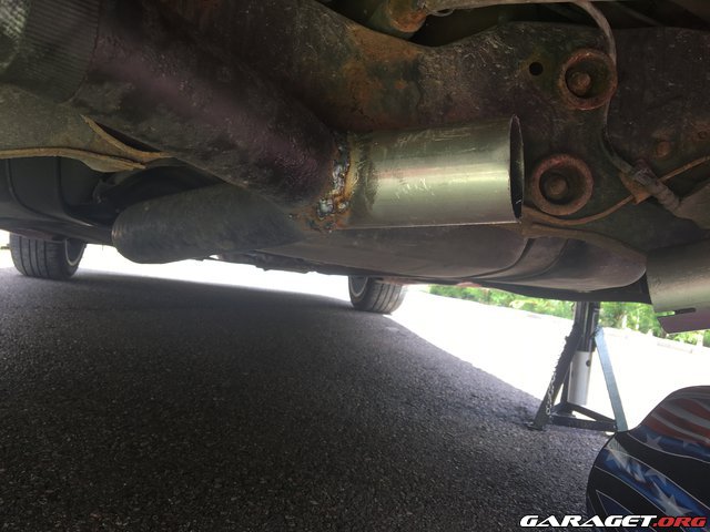

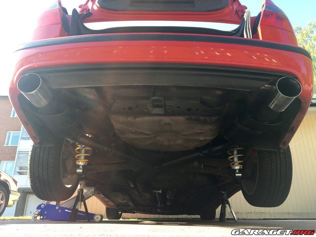

Update:
Gjorde klart avgassystemet idag.
Litet hål som sedan slipades upp så det blev större
https://www1.garaget.org/gallery/images/144/143813/143813-299b3d1d637b9db6cd2198c90fd678d5.jpg
Sen bränna fast en bit rör(ja vet att svetsarna inte ser så nice ut, trångt som fan där under)
https://www1.garaget.org/gallery/images/144/143813/143813-7c2689e8886723acc53f7d16e5f5cf0a.jpg
Sen blev telefonen överhetad då jag råkade ha den i solen smile men så här blev det efter lite inpassning av slutröret.
https://www1.garaget.org/gallery/images/144/143813/143813-6c37583999f2abe98f3253ad3312a34c.jpg
Ser typ oem + ut wink
https://www1.garaget.org/gallery/images/144/143813/143813-da3bdd75bc83dcc668536bc6e29aa7e7.jpg
Kommer troligtviss att sno frugans vinterndäck då dom sitter förj*vla bra på en sänkt 9-5a
https://www1.garaget.org/gallery/images/144/143813/143813-2d882dd647218d096acf0ddfa39272d0.jpg

Blev riktigt snyggt med dubbla utblås smile låter nog skönt också? wink
4 442 Inlägg
21 juli 2016
#3430
Tackar! Låter gött smile

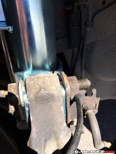

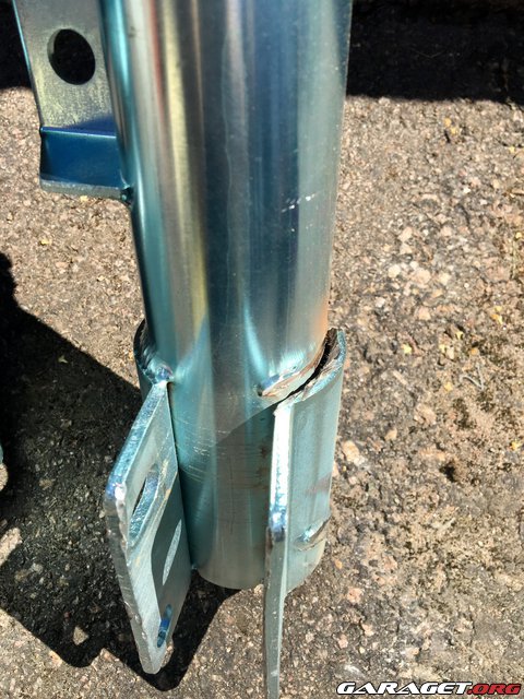

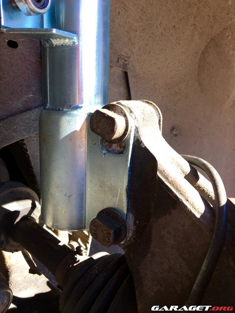

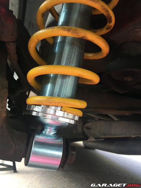

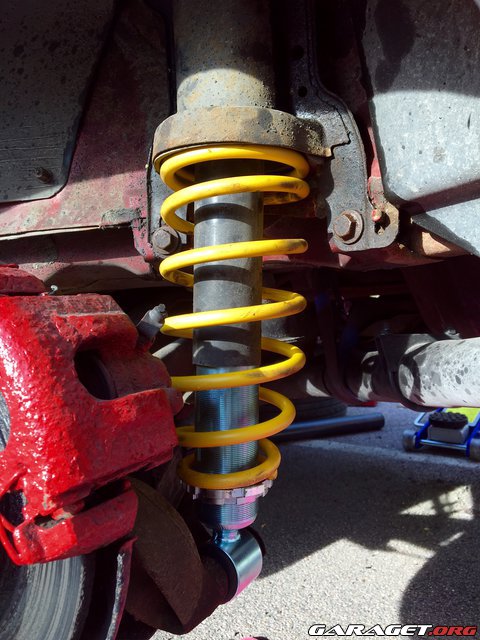

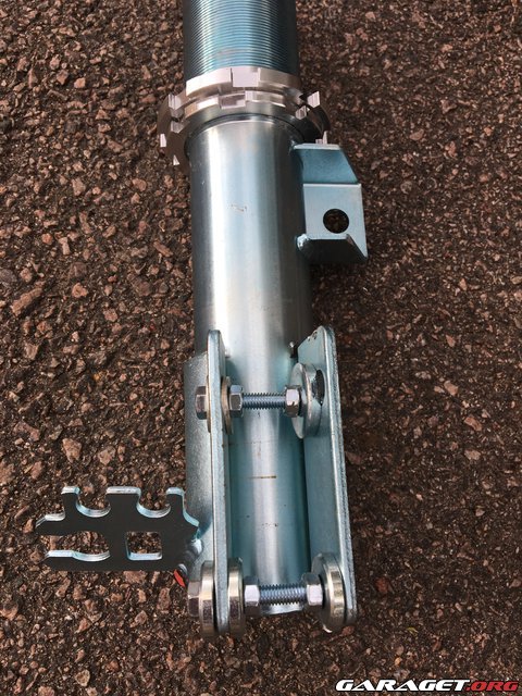

Update:
COILOVERS FOR SAAB 9-5 02-10 Part 2

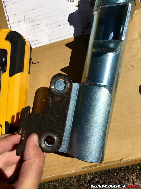

Snitta upp hela svetsen både uppe och nere sen är det inga problem att knacka ut fästet med en hammare.
https://www1.garaget.org/gallery/images/144/143813/143813-77149d0fcfcdd62cebf56ba0b2201239.jpg
Original hållaren är perfekt att måtta upp det andra hålet med, som ni ser hamnar det lite utanför men det gör inget.
https://www1.garaget.org/gallery/images/144/143813/143813-2fa7cdc5f869b73ed20f02b7ae0b7e1c.jpg
Hyffsat samma grovlek på dämparna.
https://www1.garaget.org/gallery/images/144/143813/143813-34cb833c20b40e5b09571d02f1ef45d4.jpg
Old vs new
https://www1.garaget.org/gallery/images/144/143813/143813-90642df83b9cd25054a60d287d4eddca.jpg

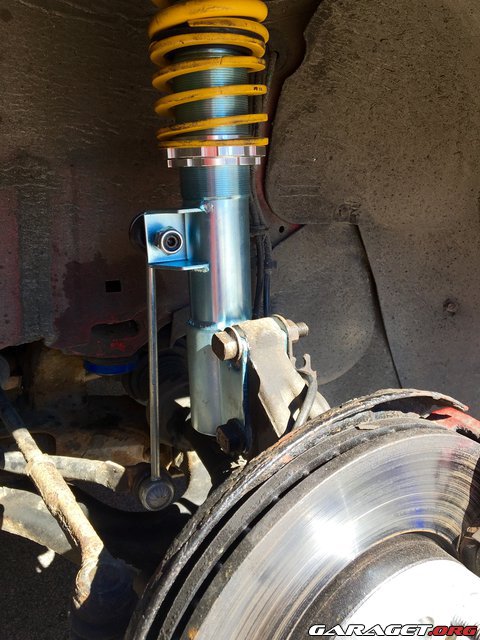

Lite bilder på hur den sitter i spindeln
https://www1.garaget.org/gallery/images/144/143813/143813-b973ce5745bf869d710747f632ebfde9.jpg
https://www1.garaget.org/gallery/images/144/143813/143813-26a97c6e68a0a565ecddbd2ce47225b9.jpg
https://www1.garaget.org/gallery/images/144/143813/143813-d6ed7613263e9a3e0f3a23697d99b4b7.jpg
Sparade 3cm gänga fram vilket betyder att det går att sänka 3 cm till utan problem.
Men nu blev jag av med allt wheelgap iaf
https://www1.garaget.org/gallery/images/144/143813/143813-3e4f4606a57cf791a659b56cfe6b4a81.jpg
https://www1.garaget.org/gallery/images/144/143813/143813-84d564bb1a2a1fb789e43fb4fd31ba6d.jpg
Tar nog bakdämparna imorgon, men där behövs inga mods så där är ju bara köra på.

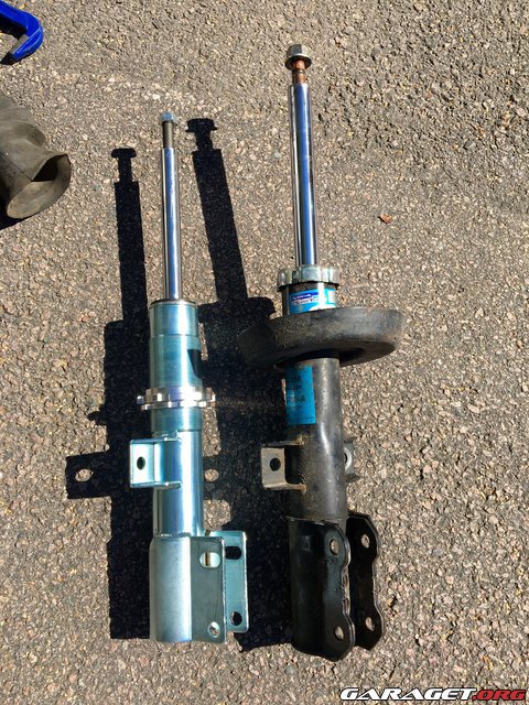

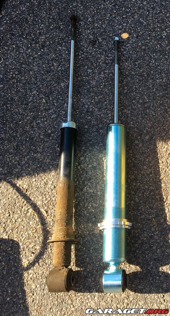

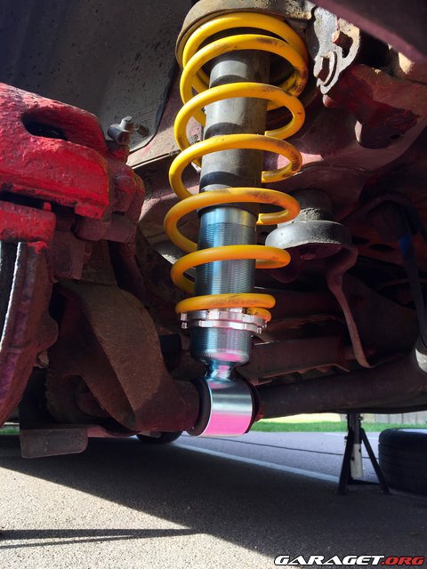

Coil update!
Bakre coilsen klara, gick som en dans! Helt bolt on!
Old vs new dämpare
https://www1.garaget.org/gallery/images/144/143813/143813-8daf6ce1958fe53db1bc35e09e996283.jpg
Riktigt stabila grejer för dom pengarna faktiskt!
https://www1.garaget.org/gallery/images/144/143813/143813-379ecfab23d6a6cfae6db4f26b9ec98d.jpg
Har ca 2cm som jag kan sänka bak utan problem, skulle man inte vara nöjd går det att kapa fjädern på toppen 1-2 varv wink
https://www1.garaget.org/gallery/images/144/143813/143813-cf09c92f29048b9bd2537faf586a2dc0.jpg
Har inte justerat höjden, sänkte bara ner bilen.
https://www1.garaget.org/gallery/images/144/143813/143813-03eb8dcebce9b29a6af8f07a8dca537e.jpg

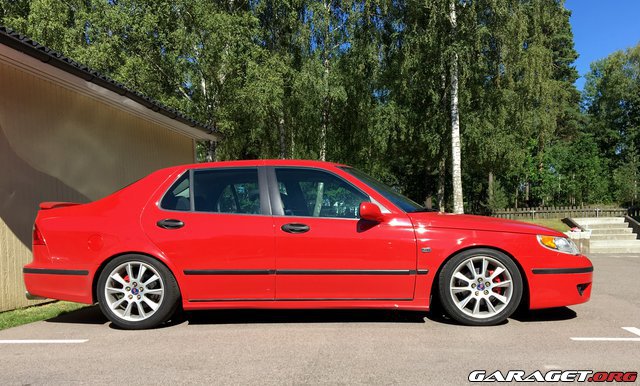

Update:
Skruvade coilsen bak i bott
https://www1.garaget.org/gallery/images/144/143813/143813-b7a9408b756ee605c3c8887863b8a170.jpg
Lackade upp avgaset med 750graders rust-oleum färg
https://www1.garaget.org/gallery/images/144/143813/143813-0ce4b89776d01a0d7495ece550c87dab.jpg
Otroligt nöjd med avgaset tongue
https://www1.garaget.org/gallery/images/144/143813/143813-5458b0a7e43366b3c0d39200501b3506.jpg
Pricken över iet hade varit ett set breda fälgar, men intresset för mina nuvarande är svalt så lär inte bli något i år sad
