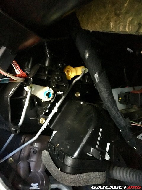

felkod 08 kan även vara att spjällets arm är av, jag hade det felet... med SPs sats fixar man de, alt. om de är stoparmen som är av som i videon, så har jag en sprillans ny från saab om du är sugen!
Jag misstänker att spjällets arm är av, gick igenom allt igår och har fortfarande felkod 08 och 13. Men dom koderna hänger ju ihop.

Kolla spjällmotorn med om axeln glidit ut, då räcker det oftast att man trycker in den så funkar det igen:)

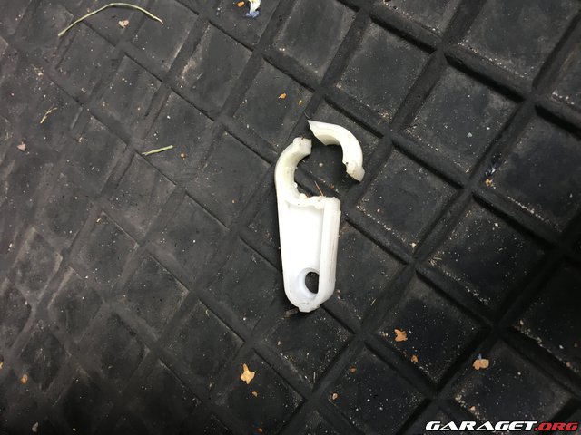

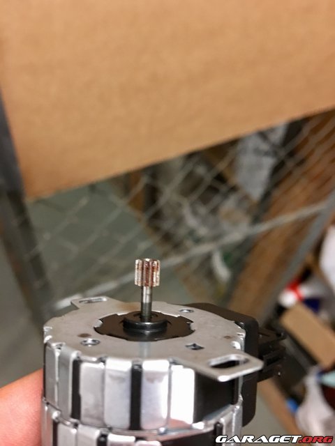

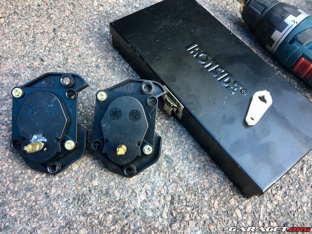

Dags för en update känner ja då alla kommer med hjälpsamma tips!
Det första som trillade ut när jag lossade skyddet på förarsidan va denna
https://www1.garaget.org/gallery/images/144/143813/143813-b94e3fc772d5f189eb964d121bc7b21d.jpg
Inte helt oväntat, åkte sedan till skroten och på dom 2 första ja skruvade isär va den jäveln det första som trillade ut smile men 3e blev en jakpot så där plockade även motorn ifall...
https://www1.garaget.org/gallery/images/144/143813/143813-352eb503a7075d46c2d0312a82014808.jpg
Plockade ner allt på passegerar sidan också och allt va helt förrutom spjällmotorn wink
https://www1.garaget.org/gallery/images/144/143813/143813-56e89c41febf4bb2cfd97d8b10e68614.jpg
Fixad
https://www1.garaget.org/gallery/images/144/143813/143813-9d7cda6cd916fbf1b51c4db3a7de6165.jpg
Allting helt och dom rörde sig som dom ska vid kalibreringen
https://www1.garaget.org/gallery/images/144/143813/143813-92d2a214c36dd9cf6718fbde66bcc562.jpg
Så ja blev av med felkod 11 och 21.. kvar är nu 13 och 08 som förmodligen måste fixas med en sån speedparts grej.
Nog om den bilen, dom två andra hade verkligen gjort sig förtjänta av varsin tvätt tongue
