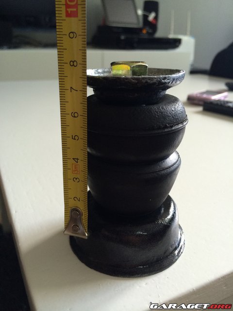

Fundering:
Dämpningsvägen är 10cm kortare på coilsen, ska man verkligen ha original bumpstopp?

Funderar nästan på det, dämpar stången kan man väl inte justera?
Och använder man org bumpstopp får man inte på dammskyddet hmm
Ringde micke och han trodde inte man skulle flytta över genomslagsgummit utan endast använda själva topplagringen.
Dock så går det ändå inte att skruva ihop fjäderbenet som det är original. Får klura vidare på detta

Nej orginal genomslagsgummit får du kasta. Vad är det som inte funkar när du ska dra ihop den i tornet då?
4 442 Inlägg
15 juli 2014
#1346

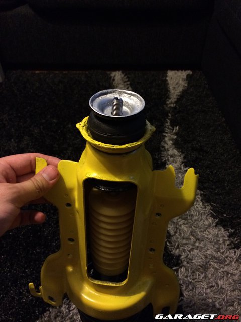

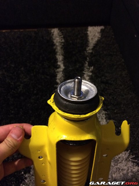

Original sitter det en gummibussning med en stor "bricka" på insidan i tornet och en med bricka på utsidan, den som skall sitta på insidan kommer man aldrig få fast då det är så kort. Och sätter man inget på insidan av tornet kommer inget hålla fast dämparen, den kommer då hänga löst när bilen fjädrar ihop.
Dock tror jag vet hur ja ska lösa det men måste räkna lite smile ska lägga upp bild
4 442 Inlägg
15 juli 2014
#1347

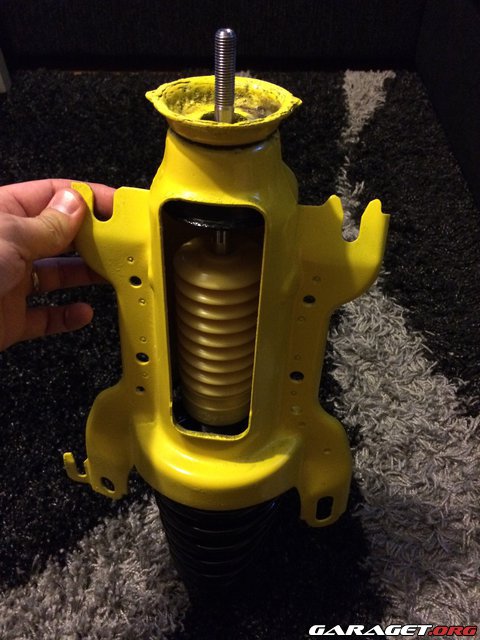

Allt det här + fjädertornets topp mittimellan gummina
https://www1.garaget.org/gallery/images/144/143813/143813-edd8e8d434d401c9f4858eafb1de7e0a.jpg
Skall få plats på denna ytan
https://www1.garaget.org/gallery/images/144/143813/143813-3e563a824414ea106259403ee360f76d.jpg
Sen är hela fjäderbenet typ maxat, går inte sänka mycket mer om inte fjädern sätter sig flera cm.

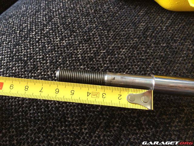

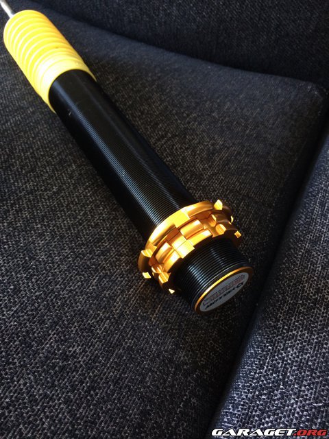

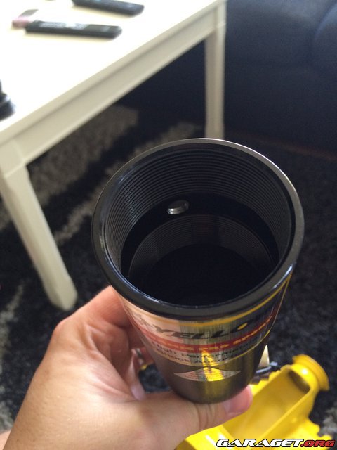

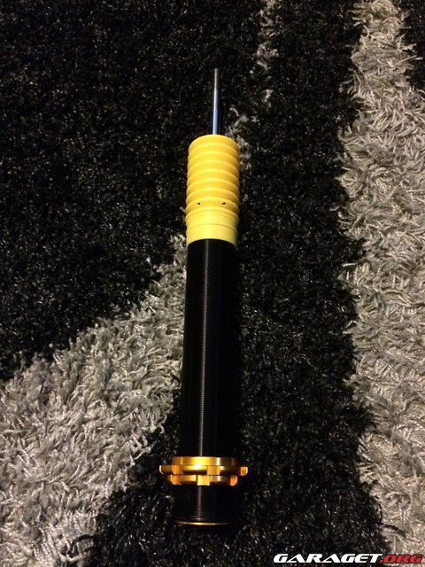

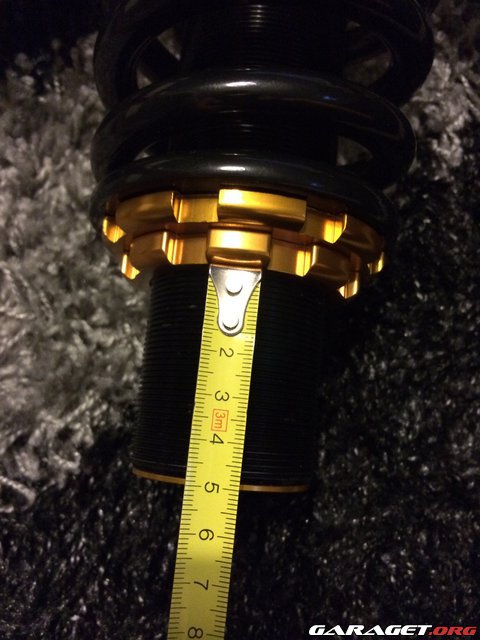

Såhär långt nedskruvad är den när man kan sätta ihop allt = inte mkt justeringsmöjlighet kvar. Dock lär fjädern sätta sig lite och man kan spänna upp den lite extra
https://www1.garaget.org/gallery/images/144/143813/143813-0115adde46e0e5798a13d0e72c5ab377.jpg
Skulle man vilja sänka mer så är nog svaret hör då den a hylsan är lite lång i min mening
https://www1.garaget.org/gallery/images/144/143813/143813-68b2f4a5410668b5d0fa74a9c6b94a55.jpg
Går faktiskt att kapa bort så man kan sänka 3cm ytterligare
https://www1.garaget.org/gallery/images/144/143813/143813-b0ab1589f476cca2a585981c1982dcd7.jpg
Men först ska jag få ihop det som det ska vara så får vi se vilken höjd bilen har!

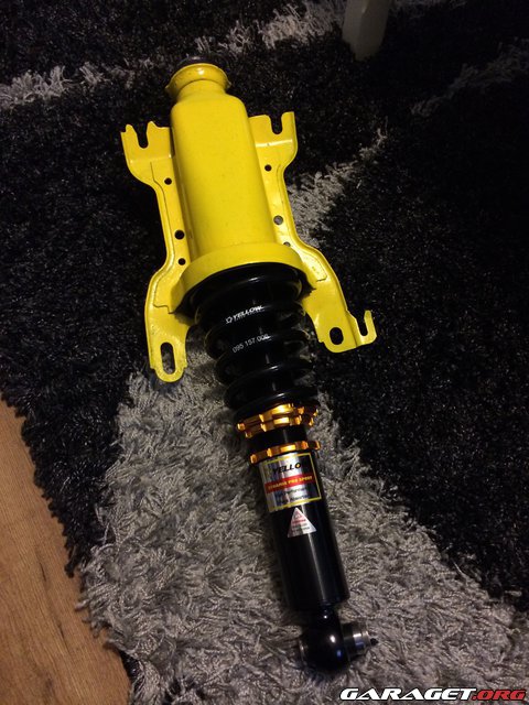

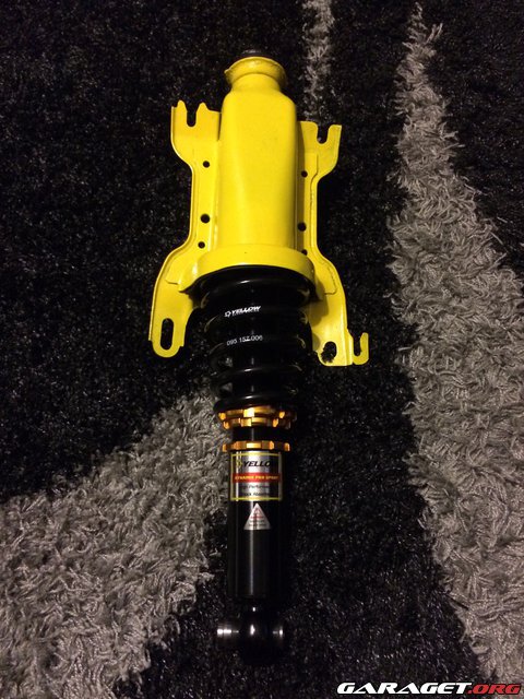

Nu har jag fått ihop ett coiloverben bak.
Tada!
https://www1.garaget.org/gallery/images/144/143813/143813-6afceef1f4cbbd54bd7a84dbb0b89a70.jpg
Ska visa hur jag gick tillväga!
Strax.....

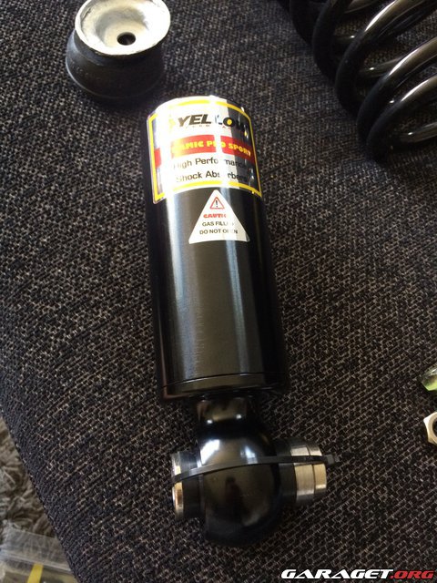

Obs! Detta är bara hur jag gjorde, finns säkert andra sätt.
Oem topplagring på yellowspeed coilovers:

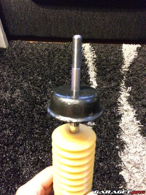

Började med att plocka isär allt så endast dämparen + dammskydd och genomslagsgummi( sitter redan på coilsen)
https://www1.garaget.org/gallery/images/144/143813/143813-6fea781b77c7f862a4de0ff9689e90c2.jpg
Trädde på fjädern
https://www1.garaget.org/gallery/images/144/143813/143813-00247bcd8b6fcccb00b9848fed84ca25.jpg
Sedan brickan som sitter original på ett fjäderben
https://www1.garaget.org/gallery/images/144/143813/143813-3718573f43b40583154cd4ef8a0c2ea3.jpg

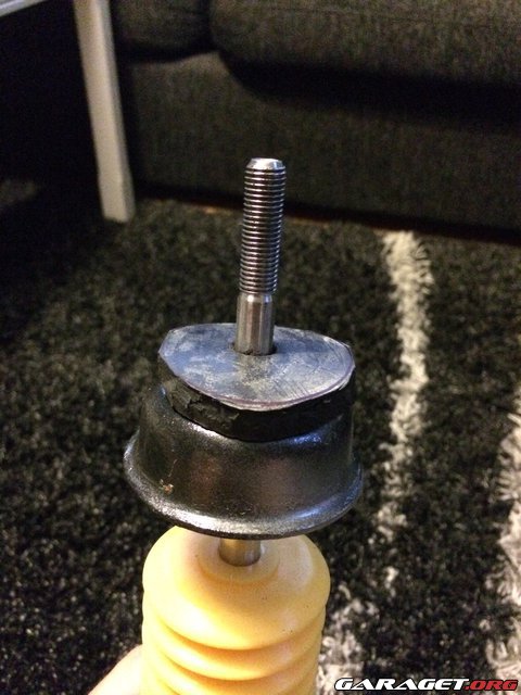

Här gjorde jag en special, tog 10mm solid gummimatta ist för den något högre bussningen som sitter original
https://www1.garaget.org/gallery/images/144/143813/143813-182d77bd46c50322fd4c0dbb7d5c49e7.jpg
Sedan trä på konsolen
https://www1.garaget.org/gallery/images/144/143813/143813-27a718cd7178afffb10f552c5cbb8fde.jpg
Original gummibussning + brickan
https://www1.garaget.org/gallery/images/144/143813/143813-2fbd3d44cde5e1f7df476c6ada8d2f97.jpg
Sedan skruva ihop lagom hårt så allt hålls på plats
https://www1.garaget.org/gallery/images/144/143813/143813-0e68d429d092ca1fc854b18a7c9ddf60.jpg

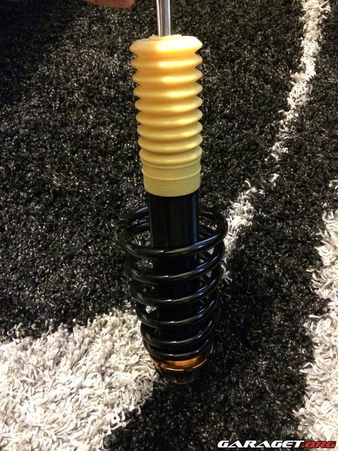

Vände på coilen och skruvade förspänningen till 5cm så det är lika spänning på bägge sidorna
https://www1.garaget.org/gallery/images/144/143813/143813-ae25a2118bfd8b78d33d532e43ccc4fb.jpg
Sist skruvade ja på låsmuttern i toppen och satte hylsan med 1,5cm mellanrum
https://www1.garaget.org/gallery/images/144/143813/143813-72d85da389454d9a0ea227ad98646798.jpg
Oem genomslagsgummi används ej.
Nu i efterhand så ser det ut som man skulle kunna använda originalgummi där jag satte 10mm gummi. Dock blir coilen några mm längre då smile
Montering på bilen kommer så fort jag får tillfälle....
