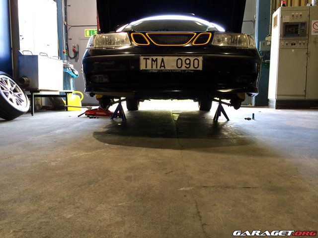

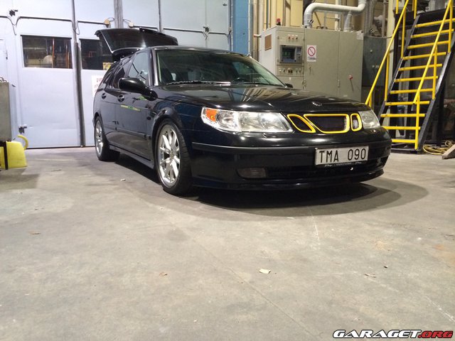

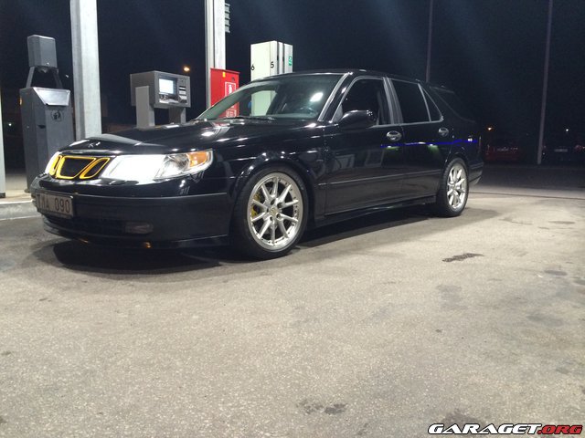

Coilsen sitter på plats nu!
Tog sin lilla tid att justera, kommer skriva ett långt inlägg med mkt bilder imorgon. Är helt slut nu, men kan säga att fram sänkte jag lite väl mkt direkt smile
https://www1.garaget.org/gallery/images/144/143813/143813-0d805d6c6babbeffa05b43898e7156db.jpg

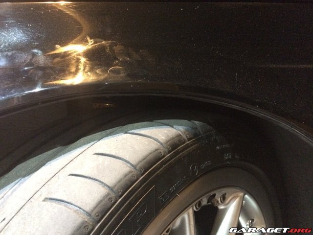

Lyckades backa ut och svänga en gång sen när jag började rulla framåt så började det skrapa rätt duktigt smile
https://www1.garaget.org/gallery/images/144/143813/143813-5d95c263107d8dc81648faed1e1e0acf.jpg
Bara in igen och justera upp skiten, höjde 2cm och ställde dämpningen lite hårdare = inget skrap
https://www1.garaget.org/gallery/images/144/143813/143813-812ed9bf37c570e9236b4545afcafd27.jpg
Någon som har erfarenhet av att fjädrarna mjuknar lite efter ett tag? Har hört att man ska ge dom iaf en vecka att sätta sig ordentligt. Ska sänka mer bak och fram om ca en vecka. Finns ju så sjukt många justeringsmöjligheter.
Och det gula i grillen kommer ja ta bort, passade inte så bra tycker ja.

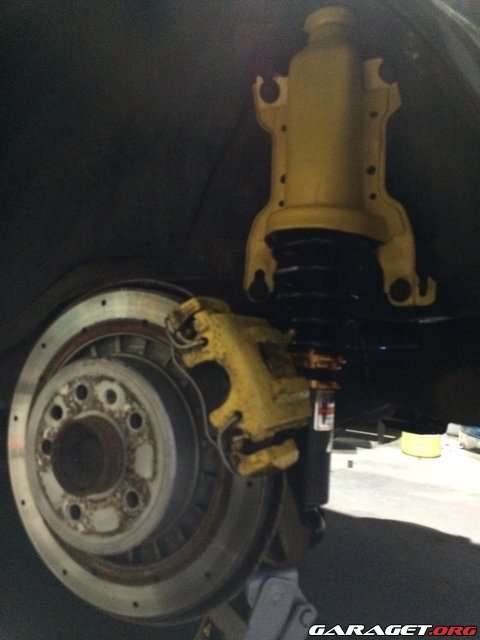

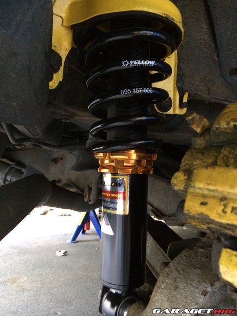

Montering av yellowspeed coilovers!

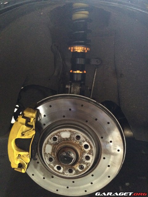

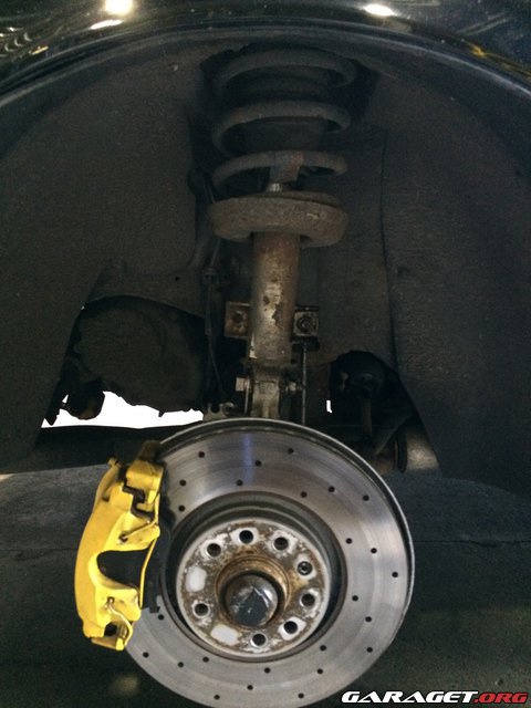

Börja med att palla upp bilen så hela framvagnen är i luften, går inte ta en sida i taget då coiloverbenen är mkt kortare
https://www1.garaget.org/gallery/images/144/143813/143813-bc5b7c1a35c6b4caaa0d85bad1a814ce.jpg

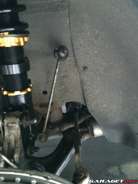

Lossa k-staget på bägge sidorna mutter är 18mm hylsa och man håller emot staget på andra sidan med en 17mm nyckel annars snurrar det bara.
https://www1.garaget.org/gallery/images/144/143813/143813-177ed4b0b9cfb9e153fbc936fc949a55.jpg

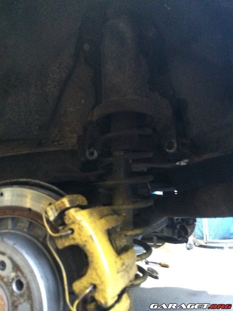

Lossa slangar ifrån hållaren så man får space att lyfta ut fjäderbenet, lossa bultarna ifrån spindeln och sist skruvarna som sitter i topplagringen. Håll i fjäderbenet när du lossar sist skruven så inte det ramlar ner och slår sönder något. Lossa benen på bägge sidorna innan montering av coils.
https://www1.garaget.org/gallery/images/144/143813/143813-f0b8261c4ec1dfecdae95a88f687a46c.jpg

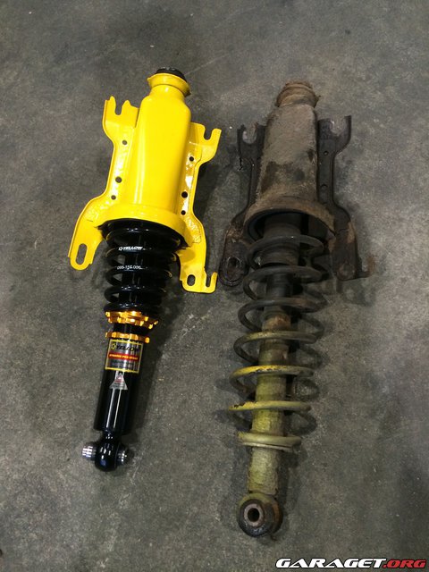

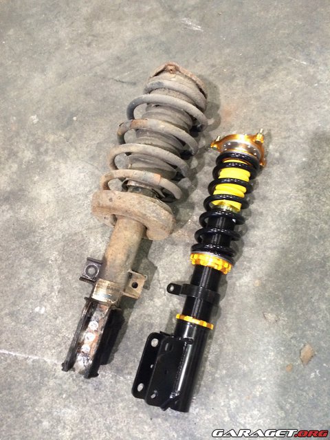

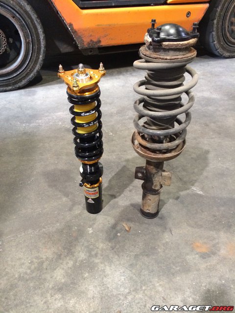

Nytt vs gammalt
https://www1.garaget.org/gallery/images/144/143813/143813-35fa9a904e8b978af5bd192082d42ec9.jpg
https://www1.garaget.org/gallery/images/144/143813/143813-228ec0eaa8717ee1503125c90824951a.jpg

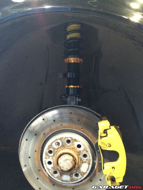

Montera dit coilsen på bägge sidorna utan att montera dit k-stagen
https://www1.garaget.org/gallery/images/144/143813/143813-fbf35662c4879b23c567b986cb4706f7.jpg
Låt staget hänga fritt åt sidan
https://www1.garaget.org/gallery/images/144/143813/143813-37d9085da75ac171740eaf679a57b6d7.jpg

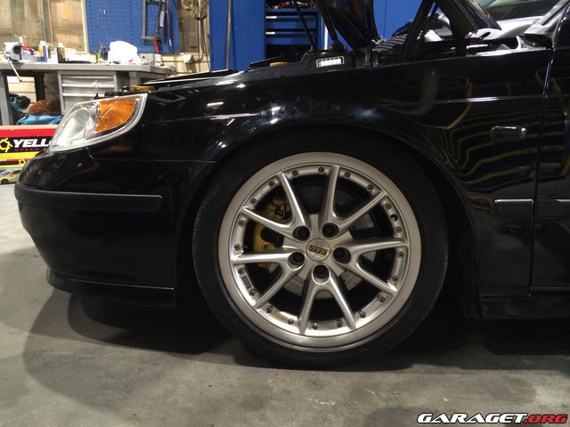

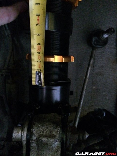

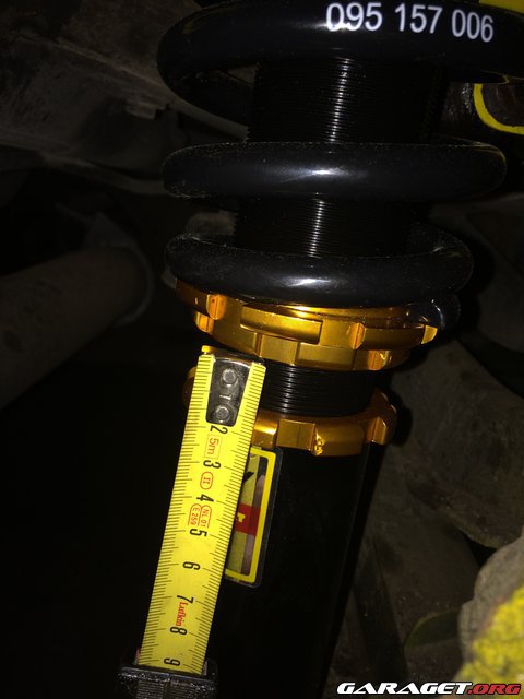

Montera på hjulet och hissa upp för att se hur mkt som behöver sänkas, ja kom fram till 3cm
https://www1.garaget.org/gallery/images/144/143813/143813-35ec2bcebaa654e79b014dd53c437fa0.jpg
Flyttade upp nedersta låsringen 3cm och skruvade ner benet
https://www1.garaget.org/gallery/images/144/143813/143813-ceebcab8a2fdb196b17562578666968c.jpg

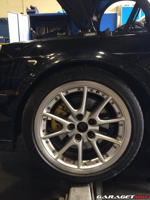

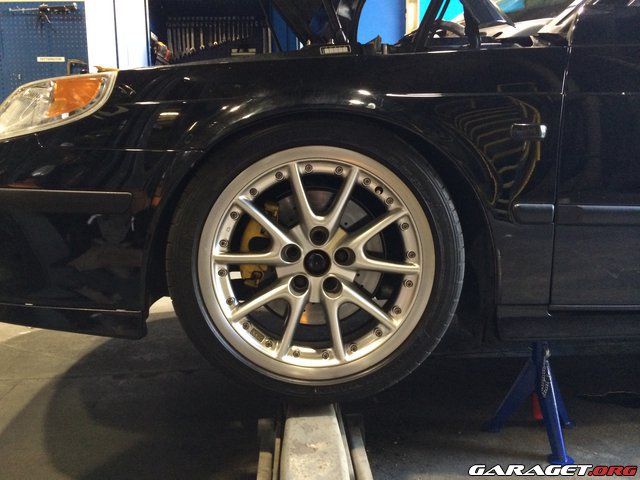

Kollade resultatet ( detta fick jag ångra senare )
https://www1.garaget.org/gallery/images/144/143813/143813-27cb50244db7362e9e3727d08db27ec9.jpg
Var nöjd så och kopierade inställningarna till andra sida, måttade in så k-stag håller satt i samma relation till dom som är på original dämparna och skruvade fast allt ordentligt
https://www1.garaget.org/gallery/images/144/143813/143813-3a5bcf170046df7603c22e3119c52c32.jpg

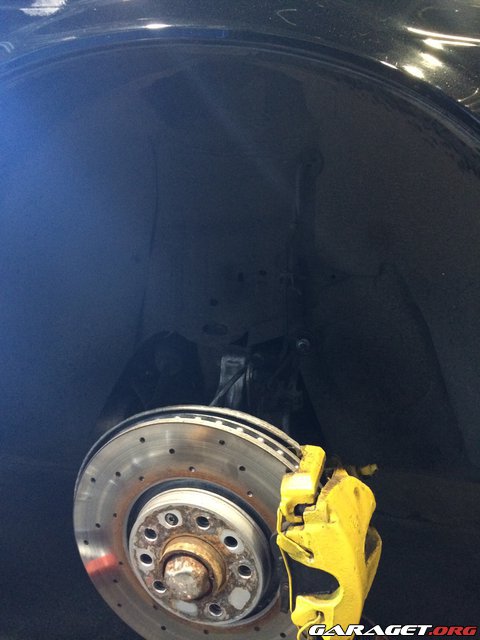

Resultat på marken, justerade camber lite mer negativt så det skulle gå helt fritt men hjälpte inte riktigt
https://www1.garaget.org/gallery/images/144/143813/143813-b8f7e513b537f63632ab198ac3d47342.jpg

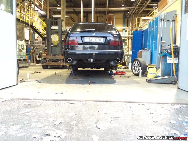

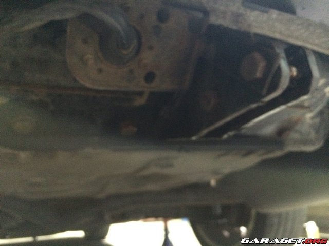

Samma visa bak, hela bakvagnen upp i luften annars blir det problem
https://www1.garaget.org/gallery/images/144/143813/143813-035f258692a1af88c156728565c7ad26.jpg
Skruva ner fjäderbenen bak på bägge sidor.

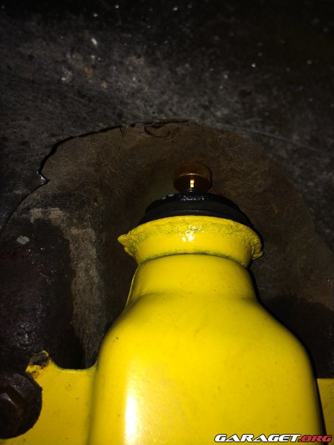

Glöm inte sätta i justeringsskruven innan montering, annars måste man plocka ner hela dämparen för att justera. Skar även ur lite så man lätt får in handen
https://www1.garaget.org/gallery/images/144/143813/143813-3c6fd175744c17dd41094f09a9b6da37.jpg
Höjden bak lätt jag bli att justera, tänkte att fjädrarna ska få sätta sig lite
https://www1.garaget.org/gallery/images/144/143813/143813-37fc7db98adecbadb36ae6088d33899c.jpg

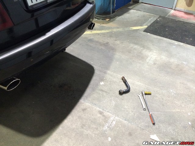

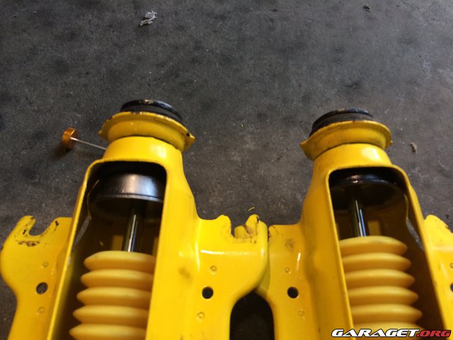

Kastrerade även baken smile blev sjuktnajs och bästa är att ja kan sätta tillbaks den på 2min
https://www1.garaget.org/gallery/images/144/143813/143813-2ff56421c28ec4aac153fb8115971b5c.jpg
Vek bara upp kontakten under så den bara är att vika ner vid behov

När ja körde ut skrapade det som fan fram(måste ha andra däck, fälgarna är 8.5 breda så det är lugnt ) fick köra in igen och justera upp 2cm och då klara jag utan skrap

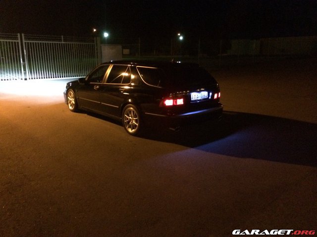

Har kört blandad terräng på öland idag, grusväg, motorväg, offroad och det har gått felfritt!

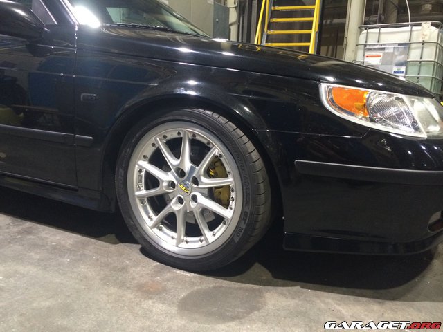

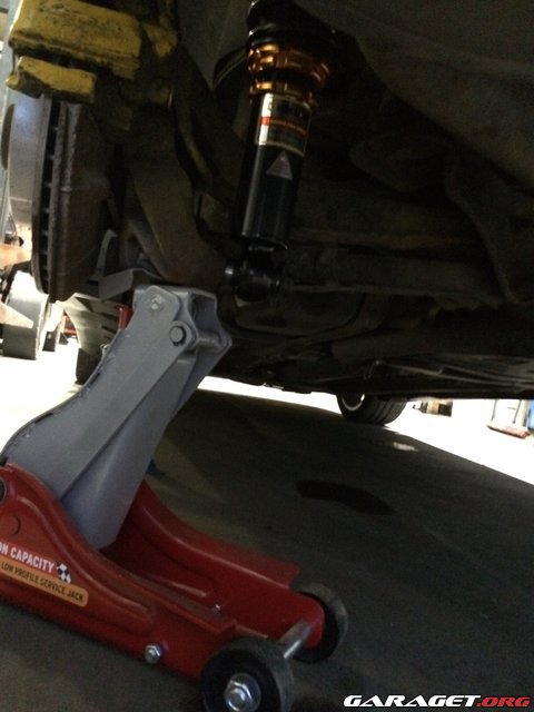

Ikväll ska ja plocka ner coilsen bak för att montera den gummibussningen som jag valde att köra utan, blev lite för stumt. Sen ska ja sänka det lilla som finns kvar att sänka, ca 1,5cm
Dock kan man ju ta bort undre lås muttern om man vill sänka lite ytterliggare.
Såhär står bilen nu
https://www1.garaget.org/gallery/images/144/143813/143813-f1944d32d5f4fc5e9e5fe751a654a149.jpg
Fram vill ha inte röra riktigt än, ska köra långt i veckan så då räknar jag med att det kommer sätta sig lite.

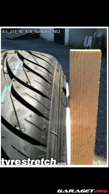

Kollade upp vilken bredd jag hade på fälgarna och dom är 8,5 breda.
Sedan in på tyrestretch.com för att se hur det skulle bli med smalare däck
https://www1.garaget.org/gallery/images/144/143813/143813-49be9f4ead7aebc33b77af41c774cc1b.jpg
https://www1.garaget.org/gallery/images/144/143813/143813-e4723c431a2c4ce5806b62c36decbf71.jpg
Nästa säsong för det bli 215-40 18", känns som man kan få till en rätt go stance med sådana.

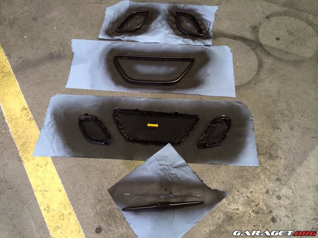

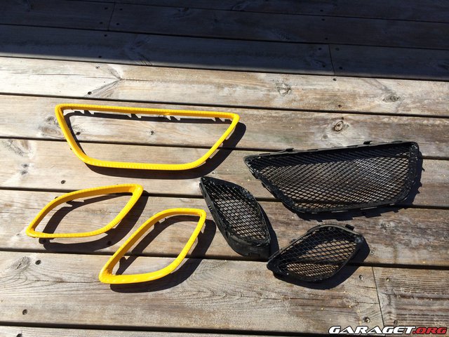

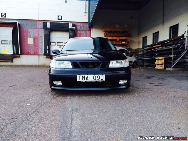

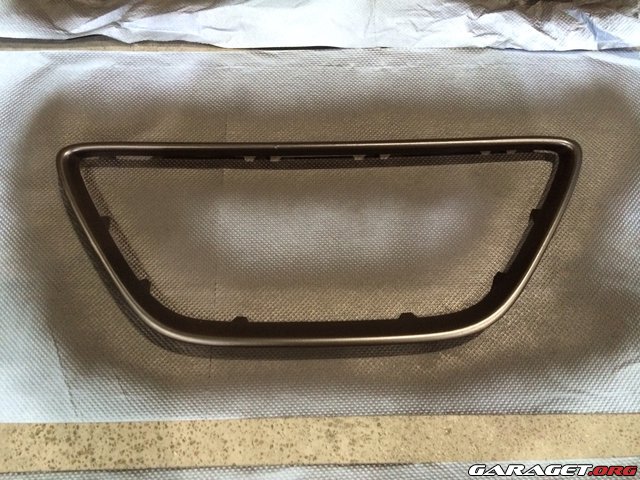

Plockat bort grilldelarna
https://www1.garaget.org/gallery/images/144/143813/143813-67d9aab1cdc7477f1ea51b1fd7cc58e0.jpg
Sen isär med dom
https://www1.garaget.org/gallery/images/144/143813/143813-642c92ca7b8e9319d2450cf9295a8040.jpg
Har plockat bort folieringen nu, ska nog lacka lite ikväll kombinerat med coilmek.

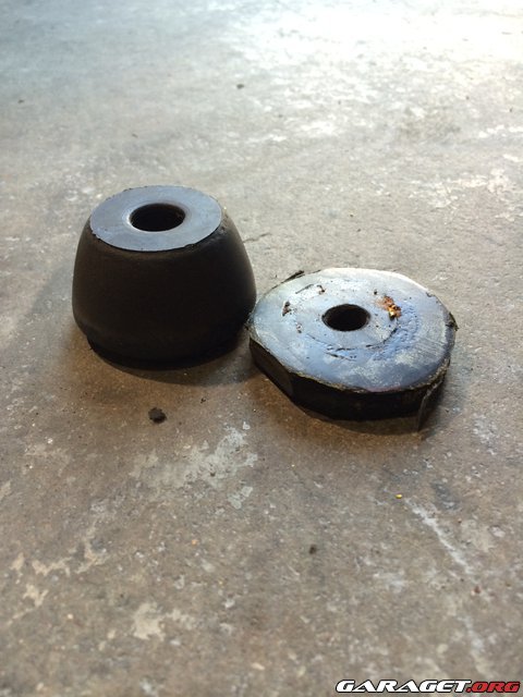

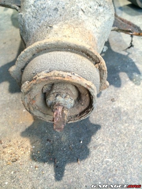

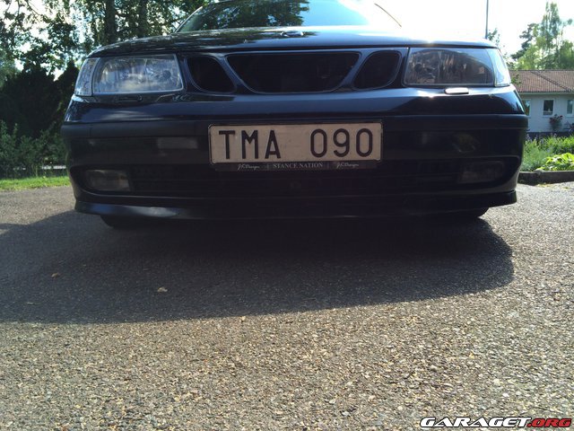

Backjobb
Va nog lite väl kreatic när jag ersatte originalbussningen med en egen helt stum
https://www1.garaget.org/gallery/images/144/143813/143813-a9a8604aca890e5dafbfc132f4a16d91.jpg
Till vänster är den riktigt monterad och till höger himpavimpa
https://www1.garaget.org/gallery/images/144/143813/143813-0d794deadc2ad68dde557bfbad248bc5.jpg

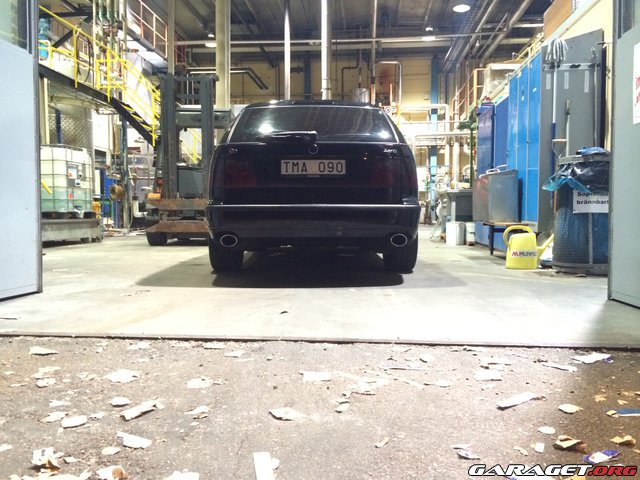

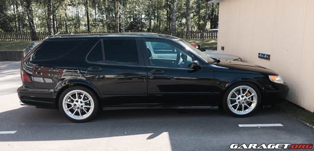

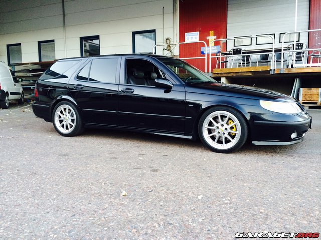

Bottsänkt! Nästa steg är att plocka bort ringar, skulle inte det räcka måste understa hyslan kapas hmm ska köra 40mil med lastad bil imorgon så får se om fjädern komprimeras någon millimeter.
https://www1.garaget.org/gallery/images/144/143813/143813-b0d9332452d698855fe27d64301198b6.jpg
Stuket är helt ok för att vara en saab, men ja vill ha mer smile
https://www1.garaget.org/gallery/images/144/143813/143813-53c15e35b80a15fd36f56152bb1c6c33.jpg

Grillar blir med mattsvarta kanter, blanksvart nät och ev gul saab logga
