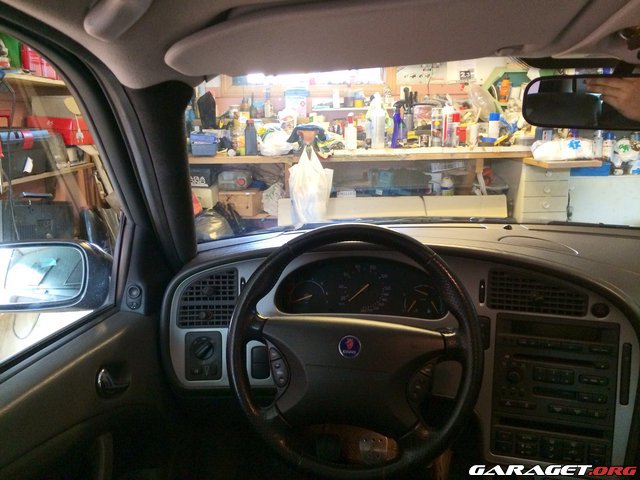

Idag blev inte mycket gjort, varit ute med familjen men blev lite barnarbete på kvällen
https://www1.garaget.org/gallery/images/144/143813/143813-e62545f496e0f9c412383a04b58b5b2c.jpg
https://www1.garaget.org/gallery/images/144/143813/143813-cc53262cfcd54ee7bf254b123bf8e260.jpg
https://www1.garaget.org/gallery/images/144/143813/143813-21f40175c58a2a7b0bb1579c8bb15c7e.jpg
Slängde dit a-stolparna, blev riktigt najs så nu är man ju sjukt sugen på taket också smile
https://www1.garaget.org/gallery/images/144/143813/143813-36ac8a63fbdd472797090751e2c8255d.jpg
Ska försöka sänka bak imorrn genom att spänna preloaden lite till...

Vad andvände du för färg till a-stolparna? smile
Är sugen på samma koncept som dig!

Rust-oleum spray, men är helt 100 på att biltemas färger funkar perfekt!
Spraya ett hyfsat täckande första lager och låt det torka, annars suger tyget åt sig mycket färg.

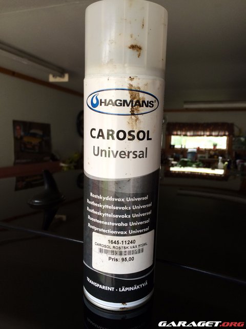

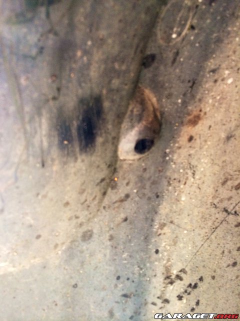

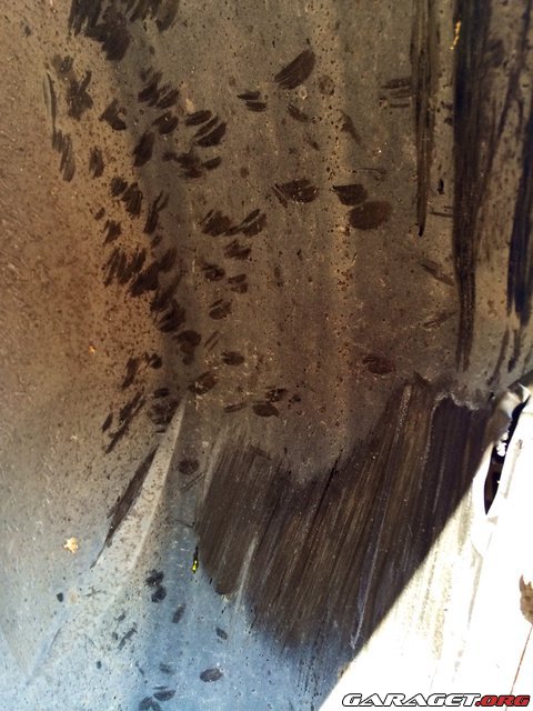

Har rostskyddat alla fyra fjäderben med detta.
https://www1.garaget.org/gallery/images/144/143813/143813-76a5f1fb83ebdf1f8d9b095bcc6847d9.jpg
När det torkat riktigt blev det en matt och fin yta, kommer nog kunna skydda hyffsat under vintern.

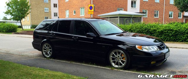

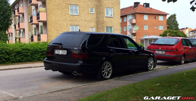

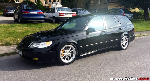

Lite random bilder första dagen på vägarna efter rekond
https://www1.garaget.org/gallery/images/144/143813/143813-e2bc7a2fb769df0d138f3d2d6c1e2859.jpg
https://www1.garaget.org/gallery/images/144/143813/143813-0c3fc04a8efd4434d9fa3ccd414c16e1.jpg
https://www1.garaget.org/gallery/images/144/143813/143813-f1e3680a3724c3d6edd4307eba041649.jpg
Priset man får betala för att köra lågt men breda däck är innerskärmar! Ska modda skärmarna fram och plasta vid tillfälle, går att köra lägre än vad jag gör med stretch på däcken.
https://www1.garaget.org/gallery/images/144/143813/143813-a5e822c2d5ec2e08fd189bc217b80dc2.jpg
https://www1.garaget.org/gallery/images/144/143813/143813-16cd476c9c6188045bb7ef94b77c1c71.jpg

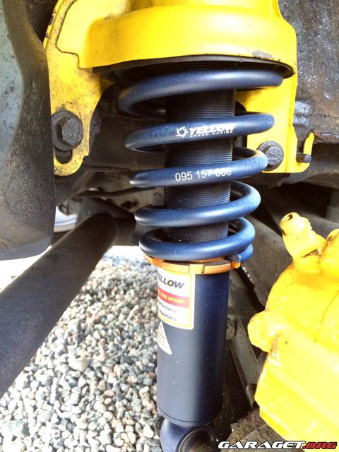

Så efter att jag sänkt 1,5cm fram har jag höjt 0,6cm igen smile kan hända att jag behöver höja lite till men lite skrap får man räkna med. Så länge det är innerplasten så är det chill.
Första dagarna med coils körde jag steg 6 av 33 i hårdhet då det kändes väldigt styvt mot original. Efter en vecka har jag hårdaste fram wink går snabbt när man väl sänker.
